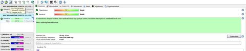

Tegnap ránéztem én is sentinelben, hogy mennyi parkolásom volt és kikerekedett a szemem amikor megláttam, hogy 234415
Egy kis kínlódás után sikerült DOS pendrive-ot létrehozni, persze az első hsz-ben szereplő programmal nem sikerült, így Rufussal csináltam meg.
Alapban 8sec volt megadva neki, beállítottam 300-at amit vissza is jelzett program.Most akkor annyi a dolgom, hogy figyelem néhány napig a sentinelben a számot, nem-e növekszik rohamosan a parkolások száma?

Leürült a vinyó, így meg szeretném csinálni az autopark tiltást.
Pendrive boot, wdidle3 indít, alapból 8sec volt.
De hiába adtam meg neki a /d paramétert vagy a /s300-at, elfogadta mindet, de még mindig, teljes kikapcsolás után is parkol 8 sec utánVan valami egyéb ötlet/utility? Úgy látszik a wdidle3 erre a vinyóra hatástalan.
A HD Sentinelen a fejlett energiagazdálkodást ha átállítom 96-ról 254-re, akkor tökéletes.

Márton
Úgy látom megúszom, mert a HD Sentinel tudja, és úgyis mindig ott figyel a jobb alsó sarokban, nem baj ha restart után újra beállítja.
