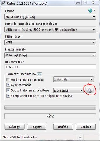

Bootolható pendrive készítése
működne kéne
1. Rufus letölt,
2. FreeDOS floppy letölt,
3. előző pontban letöltött rar file kicsomagol, egy iso van benne,
4. Rufus elindít:5. pendrive kiválaszt, azt fogja formázni
(Előlapra csatlakoztatva lehet, hogy nem megy.)6. Pirossal karikázott rész, iso file betallóz,
7. INDÍTÁSRégi wdidle 1.00 és 1.05 letöltés, melyikkel hogy működik.

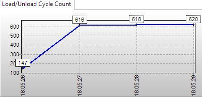

Tegnap ránéztem én is sentinelben, hogy mennyi parkolásom volt és kikerekedett a szemem amikor megláttam, hogy 234415
Egy kis kínlódás után sikerült DOS pendrive-ot létrehozni, persze az első hsz-ben szereplő programmal nem sikerült, így Rufussal csináltam meg.
Alapban 8sec volt megadva neki, beállítottam 300-at amit vissza is jelzett program.Most akkor annyi a dolgom, hogy figyelem néhány napig a sentinelben a számot, nem-e növekszik rohamosan a parkolások száma?

A HD Sentinelen a fejlett energiagazdálkodást ha átállítom 96-ról 254-re, akkor tökéletes.

Úgy látom megúszom, mert a HD Sentinel tudja, és úgyis mindig ott figyel a jobb alsó sarokban, nem baj ha restart után újra beállítja.

HDD parkolás megoldva akkus üzemmódban. QuiteHDD valóban azt mutatta, hogy akkuról kikapcsol, de hiába tettem maxra nem változott. Tehát nem oldotta meg. A kulcs az amikor elkezd parkolni. Amint kikapcsol a képernyő. Fogod, SOHA beállítás, képernyő halványítás és üres fekete hátterű képernyőkímélő 1 perces bekapcsolással. Ennnyiiii!
szaszlaci
Kolondrum #3304 üzenetére
Jó kis probléma..
Tehát ha magára hagyod, elkezd valamit csinálni a Win10 – felteszem, más oprendszernél rendben van –, és aközben parkol 2 – 3 másodpercenként. És mivel akkus üzemmód alatt van csak, valami energiagazdálkodási hiba lesz.QuietHDD programot megpróbáltad? Hátha ébren tartja.
Windows energiagazdálkodási speciális beállítások? (Nem tudom, Win10 alatt mi van.)
Valami BIOS beállítás, ami hajlandó kiküszöbölni a hibát? Ébresztési dolgokra gondolok, AHCI, ..
Valami észrevétlenül felkúszó "okos" segédprogram?Esetleg hagyni kéne, hogy parkolva maradjon, és az üresjáratkor lévő indexelést akarja csinálni, ami visszarántja. (Ez kikapcsolható a lemez tulajdonságainál, én elsőként ezt próbálnám meg.)
Dö problem csak akkus üzemmód alatt van jelen és csak akkor ha a gépet magára hagyom. Még akkor is ha a torrent lefoglalná elvileg még ha nem is tölt fel. Itt azt látom, hogy a HDD led irtó gyorsan vibrál és tekeriiiii és ha egeret mozgatom befejezi. Hálózatról 1x parkol / indítás. Azaz reggel pl 3099-en van, másnap indításkor 4000. Nem pedig 30 perc alatt 800X mint akkuról.
Olvastam az összefoglalót, nekem horror és ennyire nem másznék bele. -
szaszlaci
Wasquez #3302 üzenetére
Így van, de ez attól még nem egy flex, mert ha egy lemeznek már baja van, akkor azzal nem sokat csinálsz.
Figyelj. A kezdeti szakasz nem mérvadó, mert az áramtalanítás és a készenlét is parkol. Ilyen sürgős?
Ha a konkrét parkolásig eltelt időre vagy kíváncsi a gyakorlatban, akkor indítasz egy DOS-t, és fülelsz, mikor kattan. Akkor ment el parkolni. Vársz, hogy ott is marad-e. Utána lekérsz valami adatot, ha megint kattan, akkor addig a parkolóvillán is volt.
Ha meg kattog rendszeres időközönként, vagy túl gyorsan parkol a leendő felhasználáshoz mérten, netán még a lemezt is leállítja, akkor módosítasz. Majd újra tesztelsz, hogy jó lett-e.
Szerintem ezeket írtam az 1. hsz.-ban. -
Wasquez
szaszlaci #3301 üzenetére
Jó értem, de ez az alap, nem, mielőtt valamit nekiáll az ember javítgatni, megnézi, hogy egyáltalán rossz e?
Ha megjavította, akkor meg leellenőrzi, hogy jó lett e!?
Sosem álltam még neki flexet javítani, ha nem volt baja, ha meg javítottam, akkor mindíg kipróbáltam, hogy jó lett e!Nyilván megnéztem a fejparkolások számát a réginél is, meg az újnál is, az eltelt időt is, de szerintem írtam is lejjebb, hogy mik az eredmények. Szerintem az is elég reprezentáns adat, ha az első órában 70 parkolás volt egy hdd-n, mialatt beüzemeli az ember, és valószínűleg dolgozik, majd az átállítás után 5 óra üzemeléssel meg 80, nem hinném, hogy ez két hónap múlva ismét 70-et fog parkolni óránként?
A régi meg 5 év alatt parkolt 2000-et, ez szinte semmi.
