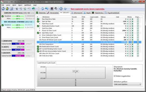

Ezt most vettem észre. Hol tudom megnézni, hogy hol tart a parkolások száma (melyik sor a SMART-ban)? Van valami ajánlott program amivel átállíthatom?
Köszönöm!

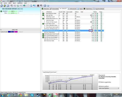

A NAS-omban található két WD Green merevlemez folyamatosan pakolja a fejet.
Érdeklődni szeretnék, hogy a fórumban leírt javítási módszer alkalmazásakor formázni kell-e a vinyót ill. a beavatkozás során elvesznek-e az adatok?Előre is köszi a választ!
Üdv.: Gábor

túl a 60.000 parkoltatáson bedobta a win a kritikus merevlemez hibát
mennyi időm van még? mentek mindent de ez egy 2tb-os fullra pakolt greenKöszi

WD20EARS, fogalmam sincs hány éves, 412 nap üzemidő, 304 443 pakolás.
Hát jó, akkor kapcsoljuk ki. Alapból 8s volt, legyen Disabled, aztán sokkal hangosabb lett, mintha parkolgatna folyton, az érték meg nőtt mint a zállat. Akkor legyen 30, hátha. Ismét csendes és mintha nem növekedne annyira az érték. De hát ha eddig nem ment tönkre, csak bírja még egy keveset. -

S igaz lesz, amit írtak a WD szakértők (ill. egy ilyenről tudok), hogy a tesztelés 1 millás értéket határoz meg, de garanciát csak 300E , ill. 600E-re vállalnak. Akár a kaják lejáratának meghatározása, ami jóval korábbra van kalibrálva, mint a tényleges fogyaszthatóság utolsó napja. -
Darkness1
Jó régi már ez a sztori de én csak most figyeltem fel rá, Nekem is WD Caviar Green-em van, gyorsan meg is néztem a SMART adatokat. Gondoltam biztos jó magas az a bizonyos L/UCC érték már. Nem is tévedtem.
WD20EARS, 2011. április környéki vásárlás.
Ha jól látom, akkor a gyári limit háromszorosát is meghaladja. Nem mintha releváns lenne ennek az egy db eszköznek a státusza, mert statisztikailag az égvilágon semmit nem jelent. Érdekességképp akartam megmutatni.
Az első másfél évben NAS-ban volt, azóta az asztali gépemben van. SSD mellett használom kizárólag adattárolásra. Tervben van, hogy egy 3 TB Purple vagy Red váltja majd hamarosan és másodlagos adattár lesz belőle, olyasmit akarok rajta tartani, amit nem nehéz pótolni. Így aztán nem is nyúlok már hozzá, hátha elérem vele az 1M értéket...
Egyébként van backup a tényleg fontos adataimról, így túlélem, ha megáll.
