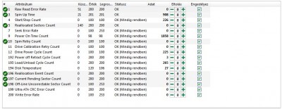

Kérlek tegyél fel képet HDSentinelből a Power on Time Count és a Load/Unload Cycle Count SMART attribútumokról (értelemszerűen a SMART fülön vannak ezek, légyszi úgy készítsd a képet hogy rákattintassz előtte az attribútum nevére). Így egyértelműen ki tudjuk deríteni, érintett-e a HDD-d.
Pazolini
Wind-Storm #1386 üzenetére
Megvettem (másodkézből), de cseregarit kaptam rá, míg tesztelem.
És nagyon dögös, pörgős kis vinyó. 2x gyorsabb a Samu HD103Sj-mnél.Miért? Nem kellett volna???

Ezt írja a S.M.A.R.T tábla
elvileg ugyan annyi(vagy több) LCC-nek kellene lennie mint start/stop-nak ha jól sejtem. Még mindig 4 a különbség.

Start/stop count: 19
Power on timer: 16
LCC:15Ez érdekes, hogy kevesebb az LCC mint a start/stop.
Power on timer: 16
LCC:15Köszönöm Nektek a segítséget!
