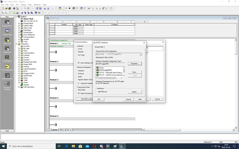

asdeerhun
Tomika86 #8035 üzenetére
Update.
Megnéztem, nekem nincs USB lehetőség. COM1 és COM3 között tudok választani, egyikkel sem látja a PLC-t. Megnéztem 100%, hogy a COM1 porton van a dolog. (A COM3 az EasyVeep portja de már azzal is megpróbáltam hátha...) Viszont azóta olvastam olyat, hogy ha Win10-en, USB kábellel szeretnénk S7-200-at programozni akkor 99%, hogy nem fogja látni mert valami nem kompatibilis. Ebben mennyi igazság lehet? -

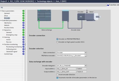

Tomika86
spkkill #8039 üzenetére

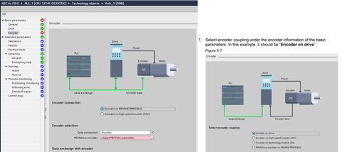

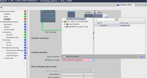

Siemens S7-1214 PLC van összekötve a Semens V90 vezérlővel, ezen van egy 750W-os kis motor, beépített enkóderrel.
Kommunikáció van.
Telegrammnál a Standard 3-at állítottam be. Amikor létrehozom az axis-t ott a V5.0-át választva bejött a beépített enkóder funkció.
De nem működik jól. Még csak asztalon szeretném kipróbálni.
spkkill
Tomika86 #8037 üzenetére
Milyen hajtásról van szó? (ha jól látom S120).
Milyen hardvered van? DriveCliQ vagy Profinet-es encoder van a motorban?
A konfiguráció alapján Te Profinet-es encodert választottál amit a Device configba is be kell rakni és kiválasztani az encoder selection-nál. A jobb oldali példán DriveCliq encoder van konfigurálva. -

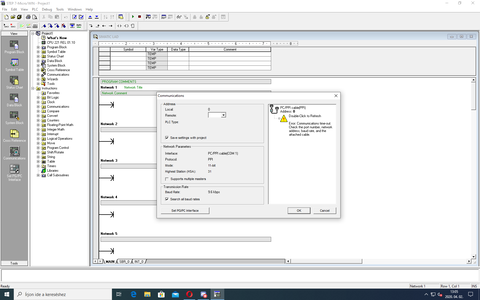

asdeerhun #8030 üzenetére
A COM1-et kell szerintem átállítani, ha USB-s. Az interface beállításokban. Átvitel sebessége ugyanaz legyen mint ami a plcben be van állítva. Meg van olyan lehetőség, hogy végigpásztázza minden átviteli sebességgel és minden station-t.
Nem is olyan rossz az S7-200 amúgy.

Rigor Mortis #8027 üzenetére
Igen, sajnos tényleg egy 200-ast vágtak hozzám.
Mondjuk az igaz, hogy nem kell bonyolult dolgot csinálni, csak hengereket kell mozgatni, de akkor is... Habár az már rég megvan, hogy iparképes tudást sem ettől a sulitól fogok kapni, magam kell megoldjam
Na de, megpróbáltam ezzel a MicroWIN dologgal is, inkább kevesebb mint több sikerrel. Egy USB programozó kábelt nyomtak a kezembe de a programban nem is találok ilyen lehetőséget. Lehet, hogy én áskálódok rossz helyen (sőt biztos) de én itt most teljesen elakadtam. -

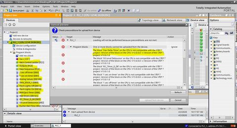

crucified
Sziasztok, sikerült megoldanom a problémát, leírom hátha valaki belefutna ilyenbe.
A Siemens honlapról letöltöttem egy V13 V13 SP1 kompatibilis üres project filet, azt megnyitottam, a kérdésre, hogy konvertálja-e SP1-re azt választottam, hogy nem. Hozzáadtam egy unspecified CPU1200-as hardware-t és a firmware V3.0-át választottam ki mivel az van a jelenlegi CPU-n, ha más firmware-t választok ki nem működik. Project file megnyitva, auto detect hardware kiválasztva és így már beolvassa, működik, fel tudom tölteni a CPU-ról a projectet.
Gondolom a visszatöltés ugyanúgy megy.
Még egy kérdés. Csak egy konkrét FC-t tudok visszatölteni a CPU-ra anélkül, hogy a komplett projectet visszatölteném?

asdeerhun #8025 üzenetére
Szia asdeerhun!
Tényleg megkínáltak egy 200-assal?! Mármint, hogy csinálj vele valamit? Hmm...
A Step7 Simatic Manager (mármint, amivel a 300/400-asokat lehet programozni) tényleg nem eszi a 200-ast. Elvileg a kapott programcsomag része a Step7 MicroWIN (legalábbis a PRO verzió biztosan tartalmazza) és feltelepült a többivel. Ezzel próbáld megpiszkálni.

ZetorGumi #8020 üzenetére
Szia, beállítottam auto detect-re a TIA Portal-t, lát mindent de így sem hajlandó kompatibilitási problémák miatt feltölteni a CPU-ról. A vicc az, hogy a CPU-n egy alacsonyabb verziójú TIA Portalban írták a programot, tehát a gépemről fel kellene tudni tölteni.
A hibaüzenet szerint TIA Portal V13-ban írták a blokkokat, nekem pedig TIA Portal V13 SP1 van a gépemen? Lefelé kompatibilisnek kellene lennie.
A CPU 1214 DC/DC/DC 6ES7214-1AG31-0XB0, firmware V3.0.1, a gépemen an TIAP Portal V12 SP1 és V13 SP1. Firmware-t sem tudok upgradelni ezen a CPU-n.
Van valakinek ötlete, hogyan tudom feltölteni és módosítani? Megköszönném.
asdeerhun
Csodás vírushelyzet miatt kaptunk a suliból egy már-már régészeti leletnek számító Siemens S7-200-as PLC-t. Fainul összeraktam csak annyi a probléma, hogy amit kaptunk mellé program egy SP3-as Step7 az istenért nem akarja megtalálni, van ezekhez valami ősi varázslat amit rá kell olvasni mielőtt működni kezdene, vagy mi ennek a titka? -

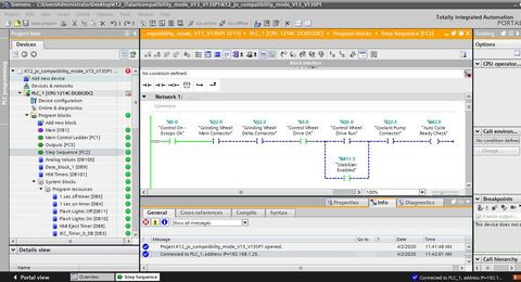

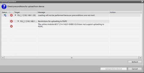

crucified
Szia, megtaláltam köszönöm. V3.0.1.
Látni látom a projectet, de nem tudom feltölteni a PLC-ről. Feltettem a TIA Portal V12-öt is, azzal sem megy.
Itt azt írják nem lehet a V3.0-és projecteket beolvasni a CPU-ról. Hogyan tudok akkor módosítani? A cég aki készítette a programot már nem működik sajnos.
A CPU 1214 DC/DC/DC 6ES7214-1AG31-0XB0 firmware V3.0.1, nekem TIA Portal V12 és V13 van. A fenti forum szerint nem is lehet upgradelni V3.0-ás CPU firmwaret. Milyen megoldás van arra, hogy a fenti CPU-ról feltöltsem és módosítás után visszatöltsem a programot? Próbáltam webserverrel, azzal sem engedi.
Esetleg online CPU stop, program módosítás és CPU start? Így menne?
Agyrém a Siemens.
Köszönöm előre is.

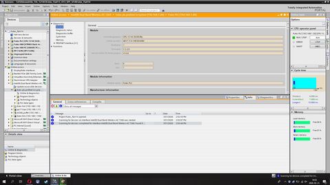

Tomika86
Megnéztem az itthoni gépre csak a proneta programot tudtam feltenni, az látja az im151 egységet. Gyári laptopomon a proneta se látja az im151et.
Valamivel összeveszhet?
Van rajta mindenféle program, simatic s7, omron cx one, rslogix
De ezeket használom is. Tűzfalat próbára letiltották az It-ok a gyárban, akkor sem lett jó.Valamiért csak az adott ip cím tartományba lát

Tomika86
Én a múltkor írtam, hogy nem tudok új plcre tölteni, nem találja meg a gépem.
Csak úgy tudom, hogy egy 32bites rendszeren S7-1200 tool és a 0.0.0.0 ip címet átírom.
A gyári gépemen csak a megegyező IP címeket találja meg, a project és a plc ip címe azonos akkor látja, de csak a same address móddal.
Mitől lehet ez? Mi lehet a megoldás?
Most egy PN IM151-3 eszközt se lát a gépem.Köszönöm!
n0rbert0
crucified #8018 üzenetére
Szia,
Frimware-t webszerveren keresztül (FW3.0-tól) vagy memóriakártyával tudsz frissíteni. Az utóbbihoz legalább egy 24MB siemens memóriakártya kell. Mindkét esetben STOP-ba megy a CPU. -
crucified
n0rbert0 #8017 üzenetére
Szia, V12-nél onlineban nem aktív az Upload, V13-ban aktív de a fenti hibaüzenetet generálja.
Ráadásul a V13-ban nincs firmware upgrade a general menübenm úgyhogy hiába találtam meg a firmware-t az adott CPU-hoz.
Elképzelésem sincs hogyan lehet hozzáférni a CPU-hoz így. Nem tudott volna a Siemens kompatibilis szoftvereket gyártani?

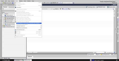

crucified
Tomika86 #8013 üzenetére
Szia, köszönöm. TIA Portal-ban nem csináltam még ilyet, hogyan lehet a legmegbízhatóbban ezt? V13 SP1 van a gépemen, fogalmam sincs milyen van a CPU-n. Működő gép, nem szeretném "hazavágni", mivel nem tudok feltölteni ezért mentés sincs a projectről, aki készítette már nem üzemel.
Köszönöm
crucified
Szia, ott csatlakozik, látja is a CPU-t, de az Upload menüpont inaktív. Tegnap letöltöttem a V12-öt is, ugyanaz a probléma.Sem a V12 SP1, sem a V13 SP1 nem tölti fel, de látja a CPUT-t mindkettő. Ezt írja ki:
Honnan tudom azt meg, hogy melyik verzióban írták? Miért nem kompatibilis lefelé?
Köszönettel

crucified
Sziasztok, adott egy Siemens CPU 1214C DC/DC/DC, mellette egy I/O és egy analóg I/O.
A project valószínűleg TIA Portal V12-ben lett kódolva, nekem csak V13 van a gépemen. Módosítanom kellene a programot. Megtalálja a CPU-t, látja a blokkokat de nem tudok online csatlakozni, sem feltölteni ezáltal módosítani.Aki találkozott már ilyennel legyen szíves segíteni, hogyan tudom feltölteni és a módosítást biztonsággal visszatölteni a CPU-ra.
Köszönöm előre is
