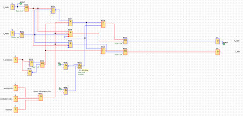

Rigor Mortis
Szia tanrob!
Igazán nincs mit!
„Régebbi verziójú szoftvernél és Logo nál nem volt ilyen probléma?”
Nos, ha arra gondolsz, hogy a számláló tag-et csak az ismertetett módon (paraméterátadással) lehet kiolvasni, nem nevezném problémának. Ez inkább a LOGO! programozásának egyik tulajdonsága. Még sajátságosnak sem nevezném. A nagyobb vasakban, komplex programoknál ez egy gyakran alkalmazott módszer. Az pedig, hogy szinte csak 16 bites egészszámokkal dolgozik rendszer, a „low end” kategóriába sorolásnak tudható be. Ennyi pénzért, ennyi jár… 😊 Ettől függetlenül meglepően komoly vezérléseket is meg lehet valósítani ezzel az eszközzel, ha ismerjük a korlátait, jellegzetességeit.
A régebbi (7-es vagy korábbi) LOGO!-k paraméterátadásainak programozását az egyes blokktulajdonság lapokon kell beállítani („Reference” gombok). Ez is működik, de végig a „háttérben” marad, nehezíti a program átláthatóságát, értelmezhetőségét, nem feltűnően jelenik meg a dokumentációban. A 8-asnál alkalmazott módszer már kimondottan felhasználóbarát.
Üdvözlettel:
RM
tanrob
Rigor Mortis
#7893
Szia Rigor!
Nagyon szépen köszönöm a segítséged, a képernyőfotót és a magyarázatot is!
Ismét tanultam valamit!
Már majdnem elkezdtem átvariálni a kivitelezését, úgy, hogy egy potival állítom be a kívánt hőfokot 0-10V -on, azt skálázom, komparálom és a kijelzőre csak kiíratom az értékeket, de a segítségednek köszönhetően most már menni fog az eredeti terv alapján!Ui: Egy kérdésem lenne még...
Régebbi verziójú szoftvernél és Logo nál nem volt ilyen probléma?Köszönöm szépen!
Üdv.: Robi -
Rigor Mortis
Szia tanrob!
Az a gyanúm, hogy 0BA8-as LOGO!-t programozol. (A TDE használatából következtetek erre.) Az alábbiak leírt módszerek a korábbi LOGO! verzióknál és LOGSoft Comfort-oknál másként vannak megoldva, tehát azokra nem vonatkozik.
Azért jelez hibát a program („Incompatible connectors”), mert a blokk programszintű kimenete digitális, vagyis BOOL. A komparátoré egészszám, vagyis INT (intiger). A kettő nem összeköthető a programban. A számláló blokk egészszám kimeneti változóját csak paraméterátvitellel lehet kezelni. Valószínűleg azért, mert a számláló tag valójában 32bites DINT (duplaintiger), majdnem minden más viszont a LOGO!-ban 16bites INT formátumú. Ezért aztán a számláló 32767 feletti értékeit nem is lehet kezelni a program többi blokkjával. Paraméterátvitelt számos analóg blokk között létre lehet hozni. Ehhez ki kell nyitni az adott blokk alatti „+” jelre kattintva a paraméterátviteli mezőt. Megjelennek a be- (balra) és kimeneti (jobbra) paraméterek. Ezeket lehet más blokkok paramétereivel összekötni.
A Te esetedben a számláló „Cnt” paraméterkimeneti adatát lehet egy másik, egészszám programkimenettel rendelkező blokk (pl. egy „Analog MUX”, multplexer) paraméterbemenetére küldeni. Annak a kimeneti adataival pedig már lehet komparálni másik blokk kimeneti adatait.
Üdvözlettel:
RM
tanrob
Rigor Mortis
#7890
Szia Rigor!
Köszi a segítséget, haladok...
Az analog amplifierrel sikerült skálázni a 0- 10V os bemenetet.
Az analog comparator bemenetére nem tudom csatolni a számláló kimenetét, hibát jelez. A számláló kimenete és a comparator közé kell még esetleg valamilyen blokk...
Erre esetleg van ötleted?Előre is köszönöm!
Robi -
Rigor Mortis
Szia tanrob!
Félek, nem értettem meg maradéktalanul az általad vázolt problémát, de azért megpróbálok segíteni. Addig világos, hogy létrehoztál egy, a TDE-ről állítható hőmérséklet setpoint változót. Amennyiben komparálni szeretnéd egy analóg bemenethez képest, akkor a két számnak azonos mértékrendszerbe, nagyságrendbe kell kerülnie. Ehhez skálázni kell az analóg bemenetet.
Ha erről van szó, vegyünk egy példát:
Az általad programozott számlálóval megadott érték legyen mondjuk 0…1000 között állítható. Itt az 1000-es érték 100.0 °C-nak (értelemszerűen pl. a 234 értékű egészszám 23,4°C-nak) értendő. A tizedesjegy pontos helye csak a LOGO TDE-n történő kijelzés esetén lényeges. Tételezzük fel, hogy egy 0…100°C/0…10V-os távadót kívánsz alkalmazni. Ahogy már említettem, a 0…10V-os analóg jelet skáláznod kell. Erre az „Ananlog amplifier” blokk alkalmazható. A blokk „Tulajdonságok” lapján az „Analog settings/Measurement range/Minimum” mezőbe 0-t, a „Maximum”-ba 1000-et kell beírnod. Ugyanitt a „Decimal places in message text” mezőbe 1-et állíts be, így később a TDE-n a hőmérsékletet már tizedesjegy-helyesen jelzi ki, ha ki akarod jeleztetni. Ezekkel a beállításokkal a blokk a 0…10V-ot átskálázza 0-1000 közé. Az így nyert értékeket már összehasonlíthatod a számláló értékével (pl. „Analog comparator” blokkal.)
Remélem segítettem. Ha félreértettem valamit, akkor bocsesz.
Üdvözlettel:
RM
tanrob
Kérdésem lenne hozzátok...
Siemens logosoftban FBD -vel szeretnék hőmérséklet vezérlést csinálni.
Olyan megoldással, hogy Logo TDE kijelző fel le gombjaival beállítom a kívánt hőfokot és analóg bemeneten meg figyeltetem a hőfokot és ennek pillanatnyi értékét vizsgáltatom a beállított értékkel
Odáig megvagyok, hogy a kijelző fel le gombokkal egy számlálót vezérlek, amelyek a beállított értéket adják. Az analóg bemenetet, ami 0-10 V, milyen analóg blokkal kezeljem, hogy össze tudjam komparálni a beállított értékkel. Illetve, nem találok olyan komparátort, vagy matematikai blokkot, ami ezt a két értéket le tudná kezelni, úgy, hogy ne a blokkon belül a programban állítsam be a hőfokot.Köszönöm a válaszokat!
Robi -

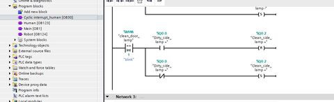

lappy
Másik kérdés ezzel kapcsolatban:
amit szeretnék:
amikor egy ember megnyomja a gombot akkor az OB30-ban lévő lámpa villogjon.
elvileg ennek működnie kell, de a PLC kimenetén nincs villogás.
Hol lehet a hiba? Az OB30 1000ms -ra van állítva, a MOVE funkcióval odalép ahova szeretném de mégsem az történik amit szeretnék.
Ha nem elég az infó akkor kérdez és amire tudok válaszolok. -

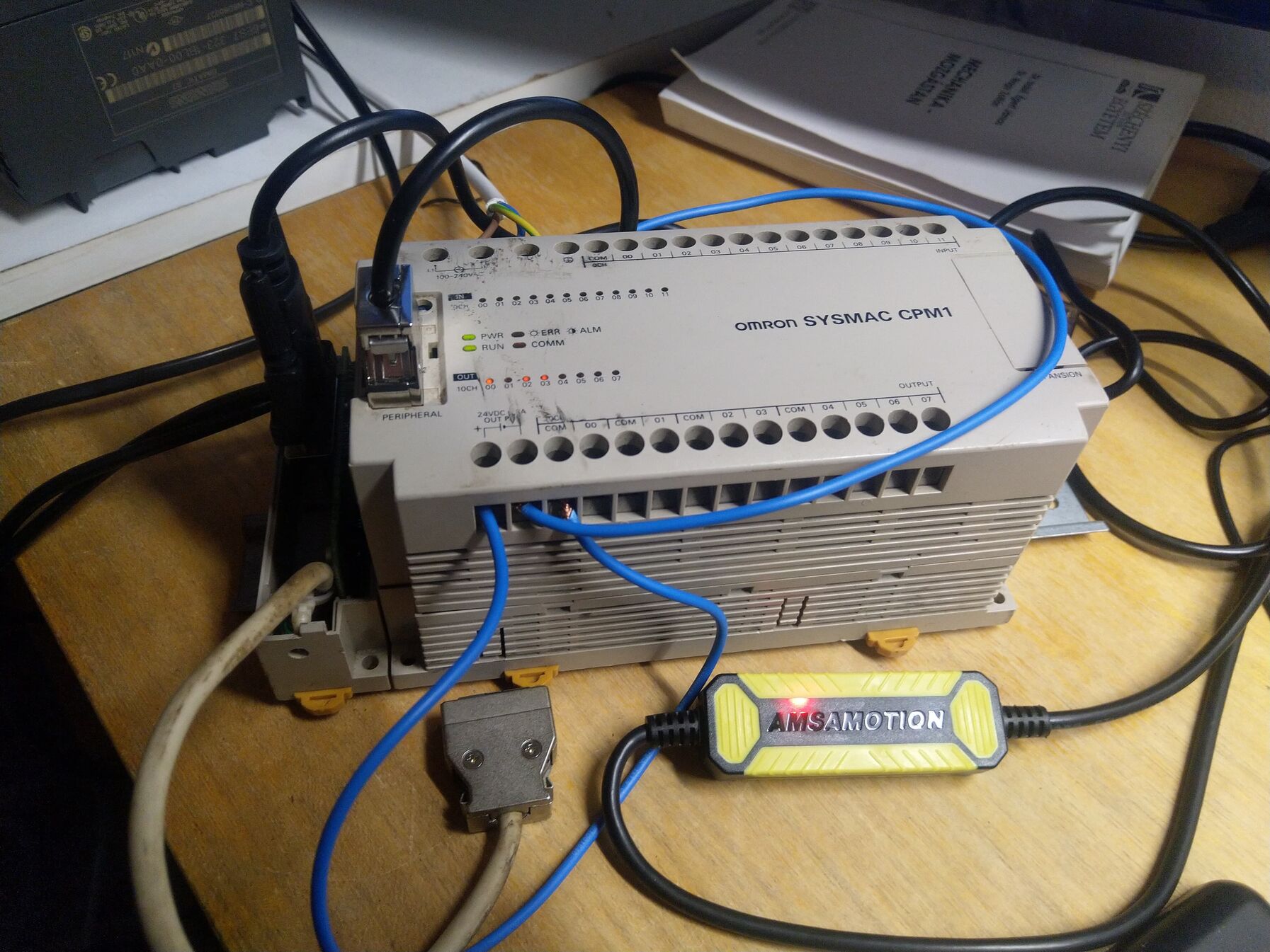

Marci0607
Ki lett próbálva több kábellel is FTDI vel is, egyikkel se megy meg feltünően melegszik a cif01be a nyák szerintem halott az modul.
Az usb-cif02es amsamotion kábellel próbálkozok, azzal legalabb jelez a plc hogy van valami kommunikáció de így se tud csatlakozni.
Lehet hogy egy másik cif01 beszerzése lesz a következő lépés -

byte-by
Marci0607
#7869
halo
használj cif01-et meg omronos (-ra forrasztott) soros kábelt és , ha a port jó akkor működni fog.
az omron esetében én nem gondolom, hogy bármi le lenne tiltva.
ugyan van protection a settings-ben, de nem jellemző. a hw meg a kábel mindegy , ha omron kompatibilis.
a cif 01-mögé kell egy aten rs232-usb átalakító és menni fog.
vagy cif02- és omronos rs-usb kábel, de az drágább.
ez ami neked van a cif02-őt próbálja szimulálni, de cpm1A és/vagy cpm2 esetén lehet, hogy működik. -
joci9
Marci0607
#7869
Ha van rá pénzed: Moxát. Szerintem. Nekem az működni szok, ha jól emlékszem ilyen Omron kábellel is.
https://moxa.hu/termekek/1679/UPort-1150-1150I
ez lehet 485 is, ami a későbbiekben más plc-khez és egyebekhez jól jöhet.
Ami csak 232-őt tud az a harmadába kerül...
https://moxa.hu/termekek/1097/UPort-1110#vasarlas -

Marci0607
#7862
Én most szembesültem egy problémával egy PLC x gyártó x tipus találtam egy srácot aki keni vágja kijött velem és a gyári kábellel ami az adott PLC hez (sorozatszám sem mindegy) hogy b... meg
szóval elkezdte bizgerálni majd kb 3 óra szarakodás után és 1 óra telefonálgatása után kiderítette hogy aki a cucot csinálta cég annó megtalálta a programozóját és kiderült hogy HW ben is van változtatás meg alap SW ben is hogy kizárólag ők tudják programozni a saját szoftverükkel és adat kábelükkel. Nincs letiltva valami rajta vagy átállítva? -

Marci0607
Segitséget szeretnék kérni. Van egy Omron CPM1-esem de sehogy nem tudok rácsatlakozni. Amikor keresi a plc-t cx-prpgrammer a modulján keresztük akkor semmi ha a kínai kábel van rákötve akkor a comm led fel fel villan de így se csatlakozik. cx-one 4.40 és 4.44el is ki lett próbálva win10 és xp-n is. Com port beállításainál is mindent kipróbáltam de semmi. Van valakinek valami ötlete vagy lehet reménytelen az eszköz?
Előre is köszönöm

"Egy LD program pl miben masabb egy Omronra mint egy Siemensre? "
Több okból más.
Egyrészt a rendszerszintű különbségek miatt, másrészt a fejlesztői környezet alapvető különbségei miatt.
Emiatt azt gondolni hogy a létradiagram mindegyiknél ugyanaz, nagy melléfogás lenne...Nézd csak meg ezt:
http://szirty.taviroda.com/lang/index.htmlEgy felületes lista a szemléltetéshez. Mondj ebből kettőt ami ugyanaz.

Ajtó nyitás a kamrán kívül van mindkét oldalon (tiszta tér, szennyezett tér) ezeken felül van még vészgomb kívül és belül is (a bent ragadás miatt, vagy veszély esetére).
Ha ajtó nyitás gombok CSAK kívül vannak:
Alaphelyzet van (nincs légöblítés, ajtók zárva). Igen Ekkor megnyomja valaki az 1-es ajtó nyitás kérő gombját, nyithatóvá válik X ideig az 1-es ajtó. Igen Delikvens X időn belül kinyitja, bemegy és becsukja maga után. Igen
Elindul a légöblítés mialatt mindkét ajtó zárva és annak nyitása sem kérhető kívülről. Igen
Letelik az öblítési idő, majd nyithatóvá válik a 2-es ajtó. mennyi ideig marad nyitható? Addig amíg az ott lévő érzékelő jelet nem ad, hogy változás történt az ajtó állapotában. Alapesetben be van csukva ilyenkor egy reed-érzékelő zárva van. Amikor kinyitja az érintkező nyit majd ha újra becsukja akkor érintkező zár. (ilyenkor kell zárni az ajtókat (nincs bent ember)
Mert ha állandóan, akkor mikor záródik a retesz? Ha majd megint megnyomják az 1-es ajtó gombját kintről? Csak ha letelt az öblítés!
Vagy akkor ha kinyitották a 2-es ajtót?
Ha a 2-es ajtó nyitásáig marad nyitható a 2-es ajtó, mi van akkor ha a bent lévő delikvens NEM a 2-es ajtón akar kimenni hanem az 1-es ajtón (tehát vissza akar menni arra az oldalra ahonnan bejött)? Ilyen nem lehetséges! Nem tud mert bent nyitáskérés. vagy kimegy az 1-es ajtón és eljátssza visszafele az egész procedúrát? Ha már nyitáskérés volt akkor nem lehet visszafordulni
Ha viszont egy ideig tartja nyitható állapotban, akkor mi van ha az idő leteltéig a delikvens nem hagyja el a kamrát? Csak a nyitáskéréskor tartja x nyitva ha mégsem nyitja meg az ajtót azért hogy ilyenkor újra lehessen kérni x idő után mindkét oldalról a nyitási kérelmet
Nem tud kijönni csak vészgombbal ha belül nincs normál nyitáskérő gomb, vagy megvárja amíg jön valaki és kintről kinyitja neki! Amikor magára zárja az ajtót légöblítés elindul (ajtók záródnak) majd amikor megáll a légöblítés akkor az ellenkező oldali ajtózár felold és ott ki tud menni. Ha az 1-es ajtón lépett be akkor a 2.es ajtón léphet ki csak és ugyanez fordítva.
Másik kérdés: Az ajtónyitás egy retesz oldás ha jól értem és nem az ajtó fizikai nyitása...
Az ajtó nyitását (retesz feloldása) egy tekercs végzi. Az ajtó állapotának ellenőrzése pedig egy reed -érintkezőn keresztül (24V -ot kapcsolgatok valójában) egy az ajtóra szerelt mágnessel történik. -
Szirty
Még mindig akad kérdés:
Ajtó nyitás kérő nyomógomb csak a zsilipkamrán kívül vannak és belül nincsenek?
Ha belül is vannak akkor az adott ajtónál lévők párhuzamosan mennek ugyanarra a bemenetre vagy másik bemenetre megy?Ha ajtó nyitás gombok CSAK kívül vannak:
Alaphelyzet van (nincs légöblítés, ajtók zárva). Ekkor megnyomja valaki az 1-es ajtó nyitás kérő gombját, nyithatóvá válik X ideig az 1-es ajtó. Delikvens X időn belül kinyitja, bemegy és becsukja maga után.
Ha a 2-es ajtó nyitásáig marad nyitható a 2-es ajtó, mi van akkor ha a bent lévő delikvens NEM a 2-es ajtón akar kimenni hanem az 1-es ajtón (tehát vissza akar menni arra az oldalra ahonnan bejött)? Nem tud mert bent nyitáskérés. vagy kimegy az 1-es ajtón és eljátssza visszafele az egész procedúrát?Ha viszont egy ideig tartja nyitható állapotban, akkor mi van ha az idő leteltéig a delikvens nem hagyja el a kamrát?
Nem tud kijönni csak vészgombbal ha belül nincs normál nyitáskérő gomb, vagy megvárja amíg jön valaki és kintről kinyitja neki!Másik kérdés: Az ajtónyitás egy retesz oldás ha jól értem és nem az ajtó fizikai nyitása...
lappy
Elnézést kérek
A konkrét feladat:
A légzsilip alapvetően két eltérő tisztaságú tér közötti átjárást tesz lehetővé. Mindkét
irányból történő mozgás esetén légöblítés történik (ventilator). A vezérlés biztosítja, hogy normál működés esetén a zsilip kapui közül mindig csak az egyik legyen nyitható. A reteszelt
működés megakadályozza, hogy a két eltérő tisztaságú térből szennyeződés kerülhessen
át. Alaphelyzetben a fülke kapui zárva vannak. A kapu nyitását nyomógombbal lehet kérni, melyeknek visszajelző lámpái vannak (egy piros és egy zöld). A szürke tér felőli vagy tiszta tér
felőli nyitást követően a belső világítások felkapcsolnak, kapu zárását követően légöblítés
történik. Légöblítés ideje alatt (15mp) a kapuk nem nyithatóak. Mindkét oldalon és a fülkén
belül vészjelző nyomógombok vannak elhelyezve. Vészgomb megnyomása esetén az
kapuk azonnal nyitható állapotba kerülnek. Vészgomb aktív állapota esetén mind a két kapu
nyitott állapotban marad.
az előzőleg feltöltött képen természetesen csak a teszteléshez adtam meg rövidebb időket.
A probléma:
ha bármelyik nyomógombot megnyomom akkor az ajtók egy megadott ideig nyitva vannak majd önműködően bezárnak (ez megvan), de ha újra megnyomom a gombot akkor vagy újra kellene indulnia az időzítőmnek vagy figyelmen kívül kellene venni a gombnyomást ha nem nyitják ki az ajtót. Viszont ha kinyitom az ajtót és becsukom akkor viszont 15 ms-ig zárja mindkét oldalon az ajtókat és ezután kinyitja az ellenkező oldalon lévő ajtót.
Mi áll rendelkezésre:
LOGO PLC
oldalanként: 1 db nyomógomb (visszajelző lámpák beépítve polaritástól függően zöld vagy piros színű), 1 db elektromos ajtózár (1 db relé az ajtó reteszeléshez és 1 db reed-érintkező visszajelzésként hogy az ajtó nyitva vagy zárva)
amennyiben nem elég az infó akkor még írok hozzá
Szirty
Szerintem jobb lenne ha nem csöpögtetnéd az információt a feladattal kapcsolatban, hanem kerek perec leírnád mi a cél és ezzel amit leírtál milyen problémát kellene megoldani. Ne azt írd hogy gomb ezt meg azt csinálja, hanem hogy mi az egésznek a célja.
Most sokadik üzenetváltásra kiderült hogy valamiféle ajtózárról van szó.5ms-os időzítést akarsz.
El sem tudom képzelni miféle ajtózár lehet az aminek számít öt ezredmásodperc. -
lappy
Pontosítok!
Ha nincs megnyomva a nyomógomb akkor a kimenet aktív (ajtó). Ha megnyomom (0-1 átmenet esetén) a kimenet 0 lesz. Ha nem történik változás akkor 5 ms múlva újra lezár. Azt szeretném megoldani hogy az 5 ms alatt ne lehessen a gombot nyomni (hatástalan legyen a program szerint fizikailag hiába nyomja)
Ez egy elektromos zár ami gomb hatására nyit, de ha nem nyitják ki az ajtót lezár. Ha kinyitják és újra becsukják akkor egy ventilátor indul el.
Siemens LOGO PLC -vel van FB nyelven. -
Szirty
Helyesbítés:
A 2. képen fent az I0.0 utáni --I/I-- T1 hivatkozás az nem T1, hanem természetesen T2!
Szirty
Szia lappy!
Nem pontos a leírás.
1. Mikor kezdjen el telni az időzítő? A gomb megnyomásakor, vagy felengedésekor?2. A gomb felengedéséig az időzítő nem tilt? Ha a gombot nyomva tartod addig világít amíg nyomod az időzítőtől függetlenül?
3. A gomb felengedése után az idő letelte előtt újra megnyomva a gombot az időzítő tiltja a lámpát?
4. Mi történjen ha a gombot megnyomod (lámpa bekapcsol) majd felengeded (lámpa kikapcsol) és az idő letelte előtt újra megnyomod (lámpa nem kapcsol be az időzítő tiltása miatt) de a gombot nyomva tartod és letelik közben az idő? Ilyenkor az idő leteltével kapcsoljon be újra és kezdjen újra telni az iső, vagy ne kapcsoljon be újra csak ha a gombot felengeded majd újra megnyomod?
5. Mivel akarod megoldani? PLC programmal? Ha igen, milyen PLC-vel?
A nyitott kérdések miatt az általad megadott leírásnak számtalan működésmód megfelel.
Mindenesetre itt van két megoldás, hogy valami konkrétum is legyen:
A network-ök sorrendje lényeges (ha megcseréled a kettőt, nem működik)!
A kettő egyformán működik, de a 2. spec. időtagot tartalmaz.
lappy

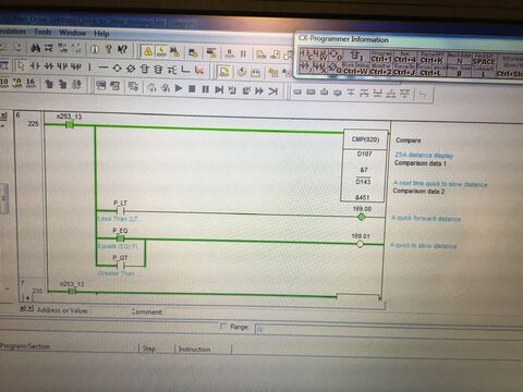

M@nH.
joci9: ellenőriztem, de csak egy helyen van címezve.
Szirty: Valóban. Kipróbáltam gyorsan szimulátorban és tényleg mindenhol az utolsó összehasonlítás alapján jeleníti meg a program. Ezek szerint ez ilyen, de legalább már biztosra tudom
byte-by: igazából annyiból zavart, hogy nemértettem miért így mutatja, de most már minden világos. Ezt a bites megoldást még kipróbálom.
Mindenkinek köszönöm a válaszokat.
byte-by
halo
ha nem használod sehol máshol, akkor az algoritmus sajátossága.
mivel a komparátor utáni eredményjelzők az aktuális komparátor eleme, de mindegyiknél hasonló.ha zavar, javaslom a comparátor legyen feltétel és a kimenetéhez tegyél bitet.
ekkor minden relációhoz kell egy komparátor, de nem gond.
ez a CJ sorozattól lehetséges. -
Szirty
Szerintem inkább az az oka, hogy a P_LT, P_EQ, P_GT flag-et használja a programban az összes összehasonlító utasítás.(ellentétben pl. a Siemens-el, ahol nincs külön összehasonlítási eredményt jelző flag, az összehasonlítás az RLO-t állítja be (logikai eredmény).
A monitorozás (debugger funkció) meg nincs arra felkészítve hogy az éppen monitorozott összehasonlításhoz tartozó eredményt megkülönböztesse a többitől.Erről meg tudsz győződni ha akarsz:
Megkeresed a programban az utolsó összehasonlító utasítást és azt monitorozva a helyes állapotot látod, akkor ez lehet a helyzet... -

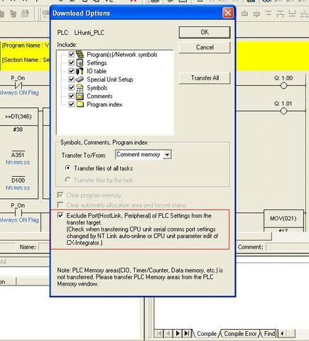

M@nH.
byte-by
halo
nincs semmi elrontva.
a probléma, hogy a letöltéskor előugró "Download Options " ablaknál a
"Symbols, Comments, Program index " beállításánál a
" To / From " beállítás valószínűleg a "Memory card " van kiválasztva a " Comment memory " helyett.
de gondolom kártya meg nincs benne. -
