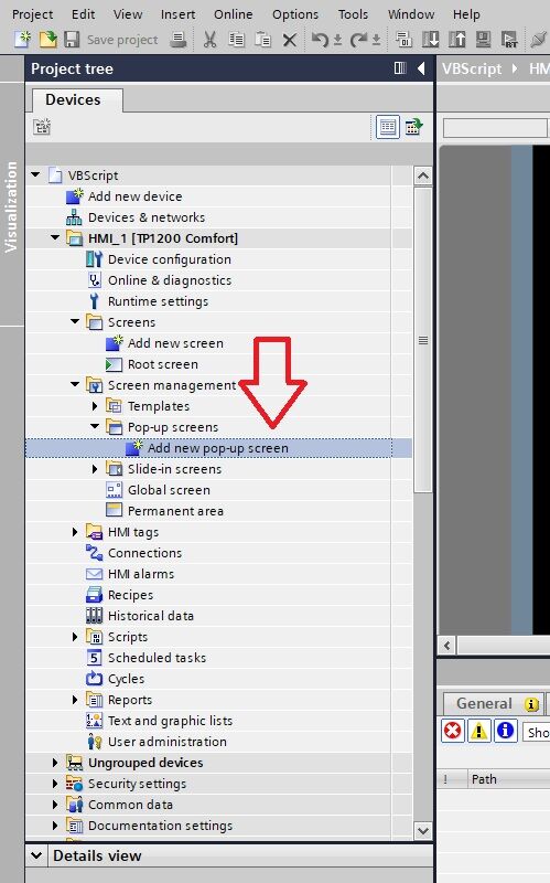

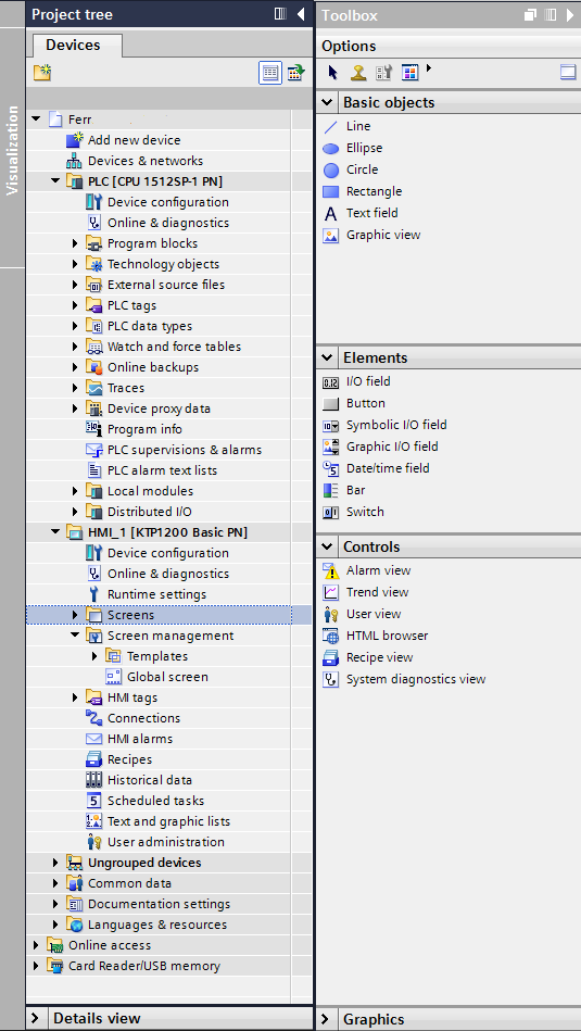

TIA portal V14 SP1-et használok és WinCC-ben felugró ablakot szeretnék csinálni, de a toolboxom elég hiányos és nincs benne screenwindow objectum. Valamiért az online update se működik és nem tudom, hogy honnan lehetne ezt beszerezni. Valaki tudna ebben segíteni? -
n0rbert0
Szia,
Basic panelekben nincs popup screen.Ha rajzolsz egy téglalapot és ráteszel minden megjeleníteni kívánt objektumot, majd az összes objektumra és a téglalapra is beállítod ugyan azt a visibility-t, ezután egy groupba teszed őket, akkor hasonló eredményt kapsz, mit a felugró ablak. Tanácsos magasabb layer-re rakni a kapott group-ot.
[ Szerkesztve ]

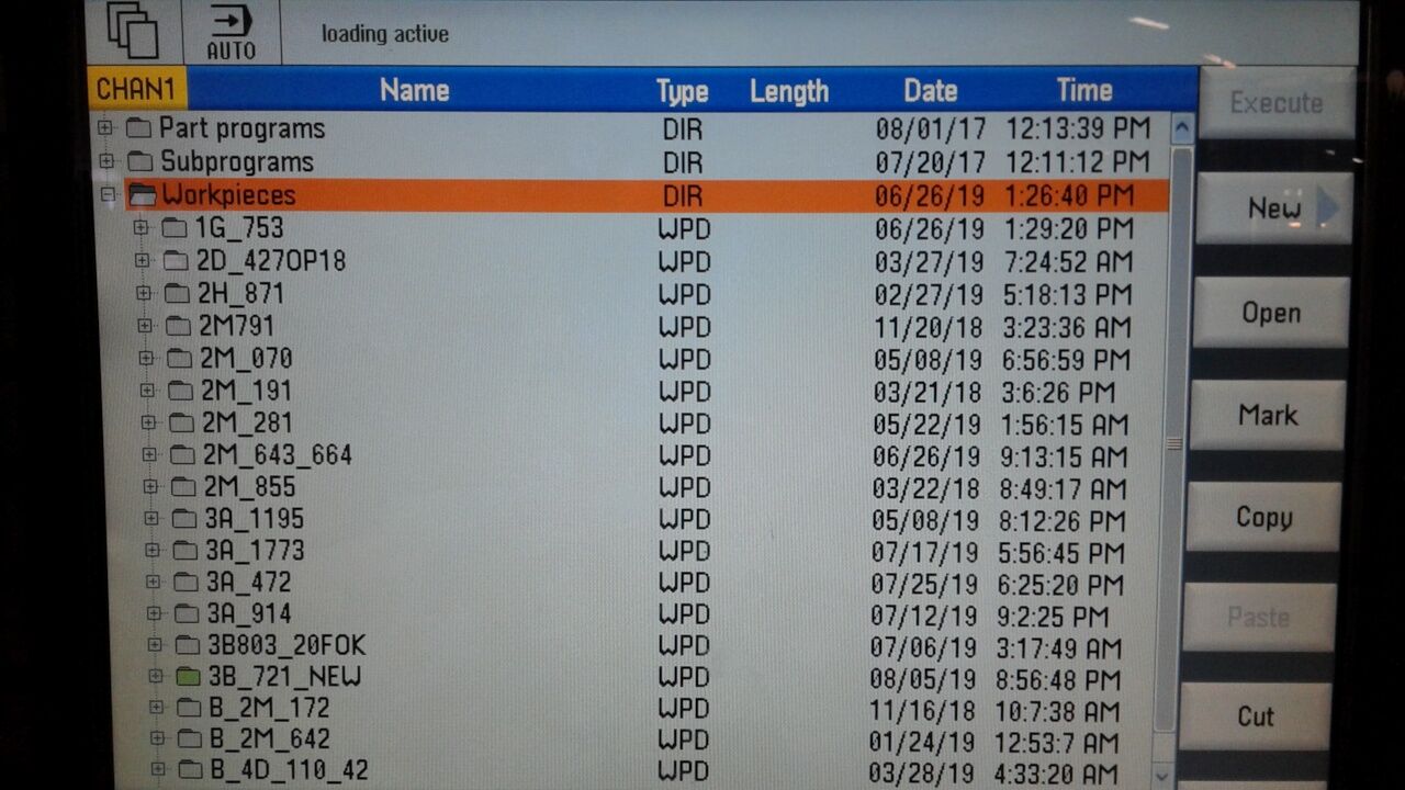

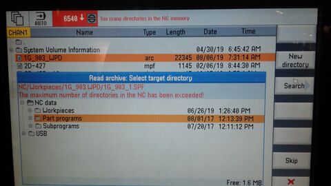

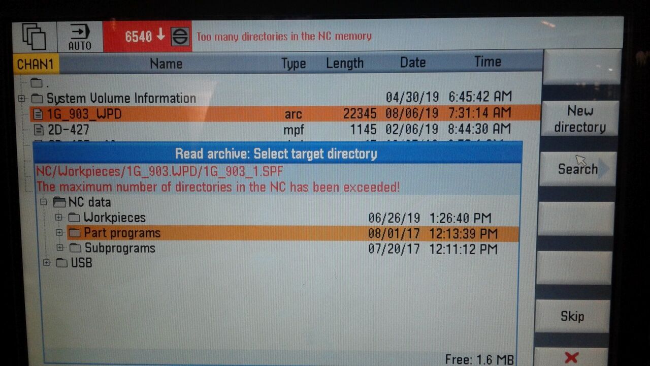

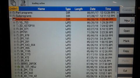

Sziasztok, van egy CNC köszörű gép, aminek a "workpieces" mappájában csak 16 programot enged tárolni. Gondolom fizikai tárhely van, de licenc köteles lehet a maximálisan eltárolható CNC programok száma.
Siemens Sinumerik rendszer, küldtek egy "license key for memory expansion" ajánlatot cca. 300.-EUR-ért, amivel több CNC programot lehet tárolni majd a gépen.
Ez tulajdonképpen mit korlátoz? Mitől ilyen drága, ha több CNC programot is akarunk tárolni a gépen? Ez Siemens sajátosság?
Köszönettel és üdv.

válasz crucified #7731 üzenetére
Még egy kérdés a pontosítás kedvéért.Melyik hibaüzenet jelenik meg?
-6510 Too many part programs in the NC memory
-6530 Too many files in directory
-6540 Too many directories in the NC memory
-6550 Too many subdirectoriesA tárolható programok számát a felhasználói memória mérete határozza meg és függ a programok hosszától is,hogy mennyi programot tudsz tárolni.Az almappák és azon belül a programok száma mappánként paraméterezhető viszont a paraméterezéskor minden felhasználói adat törlődik a memória "átszervezése" miatt.

válasz crucified #7735 üzenetére
halo
ott van a jobb alsó sarokban a szabad memória, egyébként ez a Workpiece, Part programs , Sub programs esetében is kijelzi, hogy mennyi van. gondolom az adott területen ennyiből lehet gazdálkodni.
az, hogy a gyártó esetleg adott meg gyári projekt limitet, az előfordulhat, de erről nincs információm.igazából a 300 eurós problémát nem értem.
egy CNC -ről beszélünk, ha jól tudom.
nem tudom mit gyárt, de egy CNC adott esetben egy nap alatt több profitot tud termelni.
a cég fizesse ki és mehet tovább. -

válasz byte-by #7739 üzenetére
Szia, igazából 20 ilyen gép van. Nem a pénz a lényeg, nem akarok "trükközni". Csak azt szeretném érteni, hogy a mai Gigabyte-os háttértárak esetében miért szükségesek ezek a számomra nevetséges korlátozások? Csak nyolc darab CNC program van a gépben, gyakorlatilag pár Mbyte lehet az egész összesen. Szeretnénk még pár alkatrészt gyártatni a gépen és előtte nem találkoztam ilyen korlátozással CNC gépen, igaz azok nem Siemens-ek voltak. Ez Siemens vagy gyártó sajátosság?
Köszönöm előre is.

spkkill
válasz crucified #7741 üzenetére
Ez esetben nem a memória fogyott el és a memória bővítés nem is segít rajta,az alsó sarokban is látható a "free 1,6MB". (Egy 11.000! soros NC program is csak 385kb)
Az NC memóriában van létrehozva túl sok könytár ami vagy valóban túl sok vagy a gyártó manipulálta a gyári beállítást,de ezt kétlem mert min 30-nak kell legyen (max256 lehet).Valószínűsítem,hogy a programoknak vagy más adatnak külön könyvtárakat hoztatok létre ami elérte ezt a korlátot. Ha nagyon zavaró hogy egy könyvtárban van minden akkor fel lehet bővíteni,de 20 gépnél ez sok munka,mivel mindent menteni kell, újraparaméterezni a memória konfigurációt,majd visszatölteni az adatokat. A legtutibb ha nem hoztok létre több könyvtárat hanem a meglévőkben tároljátok a programokat. -
crucified
válasz spkkill #7743 üzenetére
Szia, köszönöm Neked és byte-by-nak is.
Három alkönyvtár van - látszólag - az NC memóriában.
- Part programs: 23 file, néhány kbyte-osak, pár darab 10 KByte-os.
- Subprograms: 71 file, néhány KByte-osak.
- Workpieces: 18 alkönyvtár, mappánként pár 10 KByte. Ezeket azért nem lehet egy mappába rakni, mert vannak termékenként azonos nevű file-ok.Tehát összesen van 3 fő könyvtár, 18 alkönyvtár, összesen 112 file néhány MByte méretben.
Itt akadt meg nálam a lemez, hogy egy 400.000.-EUR-os gép ( CNC csúcs nélküli köszörűk ) esetében mi ez a korlátozás 2019-ben, ami miatt még plusz 300.-EUR-s licencet kell fizetnünk gépenként? Tényleg nem lázadok - ettől függetlenül nevetségesen kicsinyesnek tartom ha Siemens, ha gyártó -, csak egyszerűen nem értem és ezért fordultam Hozzátok. Milyen korlátok vannak ebben? Nem hack-elni akarok, csak érteni.
Köszönöm előre is
