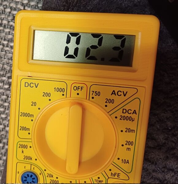

OK, ez az utolsó hozzászólásom a témában: mert >20 év gyakorlati tapasztalatával (de egyébként a tanult szakmám is "Elektronikai és számítástechnikai műszerész" , mert a '90-es években még így hívták ;-) hogy mernék vitába szállni holmi elméletekkel, meg sematikokkal?! ;-)
De azért előkaptam a multiméteremet a szekrényből, meg egy Fujitsu PC-t az ágy alól ;-) , és mértem.
Amit a műszer mutat, az az ellenállás a gép tápcsatalkozójában lévő védőföld és az ethernet port árnyékolása között. (Az elem már egy kicsit lemerült a műszerben, ha a két mérőzsinórt összeérintem, akkor is kb. ennyit mutat ;-)
Hát, nagyon úgy néz ki, hogy ha egy 42 RC tag meg 28 LC tag elméletileg jól megtervezett soros és párhuzamos kapcsolásával megtöltött kétpólus két pólusát összekötöd egy darab dróttal, akkor az eredmény egy darab drót lesz...
Legalábbis a gyakorlatban mindenképpen ;-)
Innentől lehet mindenféléről beszélni - de az mind csak elmélet, ami gyakorlatilag khm... nem sok mindenkit érdekel, mert a létező, valós berendezéseknek a gyakorlatban kell működniük, és nem elméletben ;-) Gondolom senki sem örülne, ha pl. a mosógépszerelő úgy távozna a nem működő gép mellől, hogy elméletileg működik, 36.200 forint lesz ;-)

Reggie0
Vasti74 #69970 üzenetére
Pl. pont emiatt az ethernet csatiknal(meg USB-nel is), Egy parhuzamosan kotott RC tagon (jellemzoen 1kOhm es 1nF 1kV...2kV) keresztul szokas bekotni a foldelesbe az rj45 csati(vagy usb) arnyekolasat. Igy nagyfreki szempontjabol ossze van kotve, de nagyon alacsony frekin es DC-n 1kOhm van koztuk, igy a kis potencialkulonsegbol adodo kiegyenlitoaramok nem lesznek nagyok.
Természetesen minden azonos földre (potenciálra) kapcsolódik. Ezért is írtam le, hogy amint én valaha tanultam, a lényeg az, hogy az összekapcsolódás kerüljön minél messzebbre, ne egy fémes kapcsolat legyen pár centire, hanem magán a "földön" keresztül, relatíve messze, tehát egy kicsivel nagyobb közbenső ellenállással történjen meg a kapcsolat.
A switchnek utána nézek, jelenleg van köztünk pár száz kilométer. De talán D-Link, 24 vagy tán 48 (?) portos.
MaCS
Szerk: Megtaláltam, mégis itthon van. És csak hogy tökön lőjemmagam, rámértem. És tényleg össze van kötve a ground szem, a ház és a táp középső érintkezője.
Kezdem nem érteni.Közben meg ilyeneket találok: "Don’t tie your data circuit ground to your home or network equipment ground."

Vasti74
Merula Alba #69895 üzenetére
Helló!
Nem lehet, hogy az a toldó nem ethernet, hanem "csak" RJ45 toldó, ami pl. dsl-hez passzol? Mert azokban sokszor nem OK a bekötés az ethernet-hez.
Milyen hosszú a kábel? Nem léptétek túl a 100m-es távolságot?
Milyen teszterrel néztétek? Mért is valamit, vagy csak olyannal, ami csak az érpárok sorrendjét mutatja?Több kérdésem nincs ;-)
De ha jól értem, akkor van a szolgáltató eszköze, ami gondolom eleve egy router. Annak egy LAN portján lóg a két darabból álló ethernet kábel, és az megy az MR200 - melyik portjára?
Ha odaviszed az MR200-at a szolgáltató eszköze mellé, és egy darab kész és jó kábellel rádugod ugyanoda, mint a hosszúval ;-) , akkor működik?
Mert először azt kellene kitalálni, hogy a kábel a rossz, vagy a beállítás?
