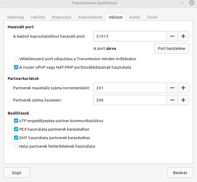

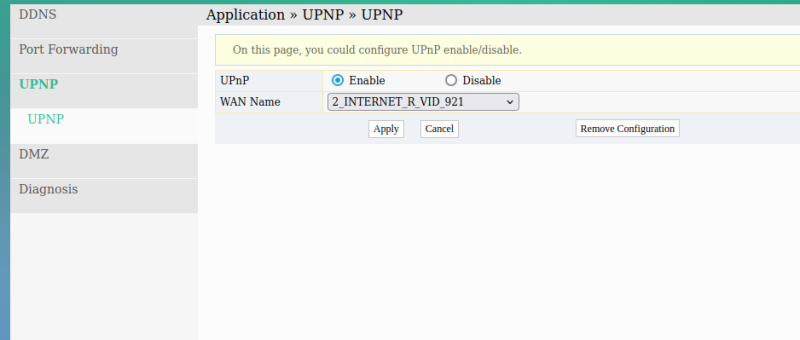

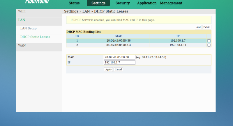

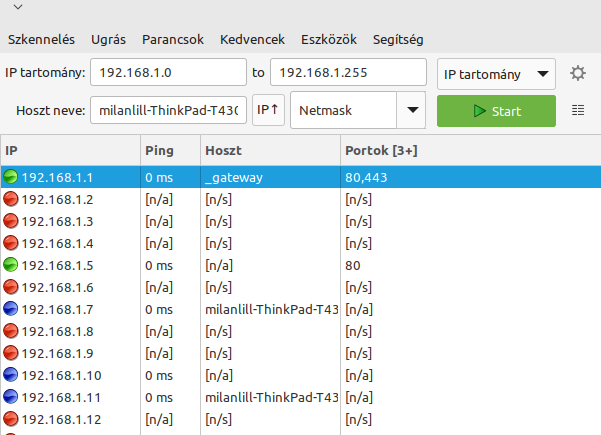

milan26
Mit csinálok rosszul?
milan26
zsiga68 #68555 üzenetére
Köszönöm srácok, de így sem sikerült. A 11 végű a jó cím szerintem, a 7 a wifi, mert először csak az volt. Lehet kellene egy router újraindítás és gép restart. Elengedtem, az oldal amit itt használok nagyon túlseedelt, aránymentes is, lejönni így is elég gyorsan lejön.
milan26
szaboi6512 #68557 üzenetére
Igen
milan26
szaboi6512 #68559 üzenetére
linuxon
Itt nekem valami gyanús:

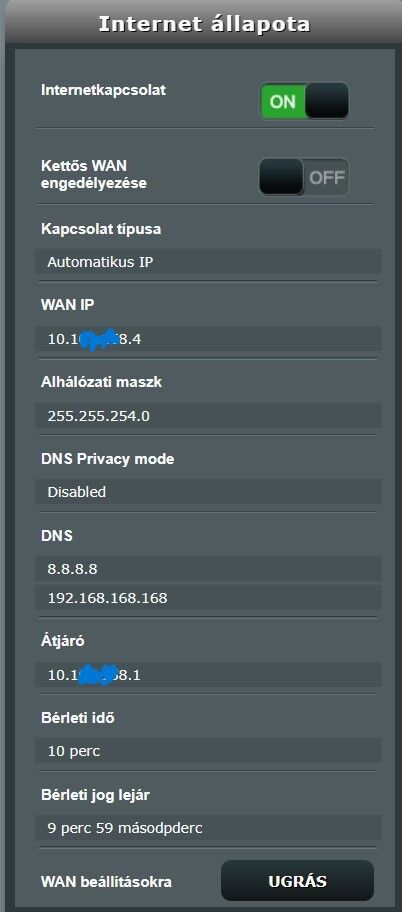

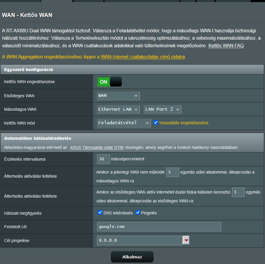

Pl. a jobb Asus routerekben van ilyen funkció, ráadásul még az automata átállást is támogatja, pl így néz ki a felülete.
Csak nálad a mobilnetes stick közvetlenül be lehetne dugva a routerbe és a "másodlagos WAN" helyén az USB szerepelne. Én anno kipróbáltam USB kábelen a telefont és működött.

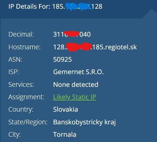

Helló! Segítség kéne. Internet szolgáltatót váltottam. Telekom DSL -ről mentem át egy regionális szolgáltató optikai hálózatára. Viszont most nemérem el a routerem és saját hálózati ezközeim távolról eddig működött. Az Asus routeremen beállítottam egy dns szervert.
De jelenleg a routerem WAN IP -je nem ugyan az mint amit a netfelöl lát. Van erre megoldás hogy elérjem?[ Szerkesztve ]
Garsza
MasterMark #68582 üzenetére
És ezek hogy működnek ezek a programok?
MasterMark
Garsza #68583 üzenetére
What is Tailscale?
Cloudflare Tunnel - How it worksszerk.: Egy kérdést megér a szolgáltatóhoz is, hogy tudnak-e adni publikus címet.
[ Szerkesztve ]
Switch Tax
Garsza
MasterMark #68584 üzenetére
Tudnak elméletileg. Ez szlovákiában van, 2 euro havonta.

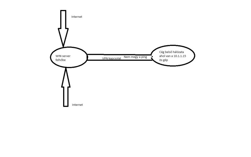

makszi
Van egy problémám.
Adott egy WIN 2022 server operációs rendszer. Ez a szerver ez egy felhőben van virtuális gép. Ennek van egy hálózati kártyája és van egy publikus külső IP címe, amin elérhető az Internetről. Szükség van erről a gépről egy VPN kapcsolat kiépítésére. Ez meg is történt. A VPN-en ki is épül. Ez a VPN kapcsolat ez IKEv2 certificate fájjlal védett kapcsolat.
A VPN kapcsolatnak köszönhetően a hálózati eszközöknél megjelenik egy 2. "háló kártyája" (WAN Miniport) néven mutatja az eszközt a WIN.
Ennek a 2. eszköznek be van állítva hogy ne a default gatewayt használja mert akkor a VPN kapcsolat kiépülésekor a gép nem elérhető az Internetről.
A problémám az, hogy hiába van kiépülve a VPN nem tudom pingetni péládul a 10.1.1.15 ös IP-t amit a VPN-en kereesztül kellene látnia.
Tudna valaki segíteni, hogy milyen további hálózati beállítást kéne eszközölnöm, hogy a WINDOWS rájöjjön, hogy nem a default háló kártyán de a VPN kapcsolaton keresztül lássa ezt a belső IP címet is?Köszönöm!
csaszi75
makszi #68591 üzenetére
"VPN kapcsolat kiépülésekor a gép nem elérhető az Internetről."
A VPN az nem az internetről jön?"A problémám az, hogy hiába van kiépülve a VPN nem tudom pingetni péládul a 10.1.1.15 ös IP-t amit a VPN-en kereesztül kellene látnia."
Nem érthető, hogy mit, honnan, hová? Rajz?CMD:
route print
A Permanent route-hoz felveszed a a privát címeket.. GW stb..
Majd Metric-et állítasz.. arra az IF-re amit előrébb sorolsz a helyi hálón..
Metric 0
Metric 1Kb ilyesmi segíthet a beállításban.
makszi
csaszi75 #68593 üzenetére
Megpróbálok egy rajzot, hátha érthetőbb a problémám:
C:\Users\Administrator>ipconfig
Windows IP Configuration
Ethernet adapter Ethernet:
Connection-specific DNS Suffix . :
IPv6 Address. . . . . . . . . . . : xxxxxxxxx
Link-local IPv6 Address . . . . . : xxxxxxxxxxxxxxxxxx
IPv4 Address. . . . . . . . . . . : 79.xxx.xxx.xxx
Subnet Mask . . . . . . . . . . . : 255.255.255.0
Default Gateway . . . . . . . . . : xxxxxxxxx
79.xxx.xxx.254
PPP adapter VPN:
IPv4 Address. . . . . . . . . . . : 100.100.100.125
Subnet Mask . . . . . . . . . . . : 255.255.255.255
Default Gateway . . . . . . . . . :Az normális hogy nincs a VPN nél gateway?
Illetve ugye azt jól gondolom, hogy ha a fenti IP-címet kapom akkor érthető hogy a 10.1.1.15 az nincs egy tartományba a 100.100.100.125 ös címmel?[ Szerkesztve ]

csaszi75
makszi #68596 üzenetére
https://www.google.com/search?q=windows+routing+how+to+set+it
mondjuk az első találat:
https://www.howtogeek.com/22/adding-a-tcpip-route-to-the-windows-routing-table/
route add destination_network MASK subnet_mask gateway_ip metric_cost
route add 192.168.35.0 MASK 255.255.255.0 192.168.0.2 -
