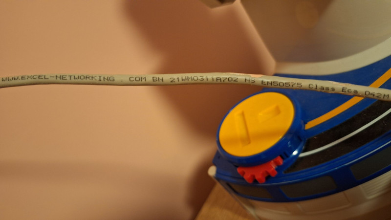

Elméletben. Gyakorlatban rettenetesen nagy a CCA minőségi kockázata.
Tavaly kábeleztem át a házat, több 305 méteres UTP gurigát beszippantott. Az egyik elkészült szakasz tesztelésénél borzalmas átviteli értékek jöttek ki. Mint kiderült, a villanyszerelők, akik azt a rész húzták be, saját készletből dolgoztak. (Az én Draka kábeleim meg valahogy félreeső helyre tevődtek át...)
Na, ez a saját készlet CCA volt, bár rá volt írva, hogy Cat6. (Volt is benne elválasztó szál.)
Volt már levágva belőle pár hosszabb szakasz, ezeket kíváncsiságből végig teszteltem. Volt olyan szakasz, amelyik tudta a Gbps-ot, de az elektromos tulajdonságai ennek is a hirdetett paraméterek alatt maradtak. Több szakasz azonban a gigabittől is jelentpsen elmaradt.
A csatlakozások a réz-alumínium érintkezés miatt a levegő páratartalmának köszönhetően korrodálhatnak, de van egyéb hatás is, amely idővel amortizálja ezeket a kábeleket. Nem tudom, hogy mi ez (a réz az alumíniummal a burkolaton belül elvben nem reagál), de hivatalos tudomásom is van olyan esetekről, ahol a CCA kábelek pár évvel a felhasználás után romlottak le.

N4ri87 #67287 üzenetére
Ha nincs ráírva, akkor jó eséllyel nem hulladék.
A CCA (Copper Clad Aluminium) egy olcsósított és ennél is nagyobb mértékben gagyiasított megoldás a drága réz kiváltására, a skin effectre hivatkozással.
Egészen bizarr módon vacak kábeleket eredményez már új korukban is, elméletben a Cat-minősítéssel összeférhetetlen -- de a címke elbírja.

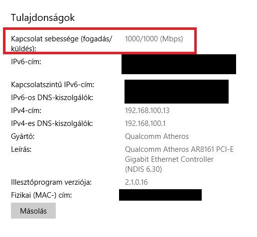

N4ri87 #67278 üzenetére
A TV-n biztosan 100-s LAN van.
Ha a többin biztosan Gigabit van, akkor azt tudod ellenőrizni is :
Win10 esetén :
Gépház / Hálózat és internet / Ethernet /Hálózat 1-2-3-4-X néven...amihez azt írja: Csatlakoztatva
Na arra katt és a lap alján ezt látod :
Közben visszaolvastam és ez a routered ? :
[Tenda AC6] Mert ez bizony csak 100-s !
Írtad, hogy van egy Tenda Gigabites switch is a rendszerben...
Ha tényleg az, akkor kösd oda a lapost.
És úgy nézd meg a WIN-ben a hálózat tulajdonságait. -

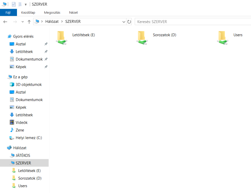

TESCO-Zsömle
csabyka666 #67262 üzenetére
Az a baj, hogy ez nekem már (még?) magas. Én anno ahhoz voltam szokva, hogy HomeGroup-ba jelszó megad és megy.
Amit eddig beállítottam az YT videók alapján történt lépésről lépésre azok mögöttes tartalmának átfogó értelmezése nélkül.
Ezt látom így:
Csak nem bírok belelépni, hiába van rá kiadva az engedély "Mindenki"-nek. Ha megpróbálok, akkor:
TESCO-Zsömle #67261 üzenetére
Így sem jó?
Oda ahol amúgy keresed hogy magától megjelenjen. Utána hálózati helynek be lehet tenni: [link]
Jelszó nélkül csak akkor fog menni ha azt is beállítod a csoportházirendben, de smb 1 nem kell hozzá...
szerk.: Magától megjelenéshez meg ezeket kell engedélyezni mindkét gépen: [link] De még így sem biztos hogy mindig ott lesz, jobb inkább hálózati helynek felvenni. -

MasterMark #67163 üzenetére
Nagyon köszi, hálózati helyként felvéve (előtte persze megosztva a másik gépen) másodpercek alatt működésre bírtuk a megosztott mappát.

minikahona #67201 üzenetére
Távolítsd el az Ethernet/hálókártya illesztőprogramját.. és restart után vissza.
Illetve kábel hiba is lehet, hiába megy máshol ugyanez a kábel jól. -
minikahona
Sziasztok! Nem tudom jó helyen járok e, remélem jó helyen teszem fel a kérdésem. Létezik olyan, hogy az alaplapon csak részben megy tönkre az ethernet csatlakozó? Tegnap este bekapcsolva hagytam a gépet, hogy letöltsek pár játékot az epik store-ból. Éjjel egyszer felkeltem megnézni, akkor még töltött lefelé a gép. Reggel mikor felkeltem az fogadott hogy nincs hálózat a gépen, csak az első játékot szedte le a gép (Destiny 2, kb 120 giga), de az fel is telepedett, a többit már nem tudta leszedni, mert megszakadt a kapcsolat. Power saving módban volt a gép, hogy halkabb legyen és tudjak aludni. Most az a helyzet, hogy nincs internet a gépemen, de a helyi hálózatot látja. Telekomos internetünk van, ami IP TV-t is ad. Egy hosszú vezetékkel van a padláson kereszül áthozva a szobámba a nappaliból a net. Azt a kábel bedugtam egy régi cisco routerbe, amit swichnek használok. Az szét osztja a netet a gép, a tv és a set top box között. Minden más eszközön van net, kívéve a számítógépen. Ha bedugok egy wifi stick-et a gépbe úgy van net, ill. a mobil usb megosztással is.
Az alaplapom egy Asrock B450 Gaming K4 lap, aminek gigabit netje van, viszont az adapter belállításoknál csak 100/100-nak írja. Kipróbáltam hogy leszedtem egy Ubuntut, amit usbről elindítottam, hátha a windows hülyült meg, de azon sincs net, csak a routerek felületét érem el. Próbáltam windowsban többször is ujra rakni a drivert, másik kábelt használta, sőt, átdugtam a kábalt úgy hogy a hosszú nappaliból jövő vezeték menjen közvetlen a gépbe, de semmi. Viszont ha a TV-be bedugom azt a hosszú vezetéket, a TV-n van net (a wifi-t direkt kikapcsolatb a TV beállításaiban, nehogy onnan jöjjön). Akkor most tényleg tönkre ment az ethernet csatlakozó az alaplapomon? De ha igen, akkor hogy látja a routereket? Hogy hogy be tudok lépni mind a kettőnek a konfigurációs felületére böngészőből?
Még annyi, hogy éjjel volt egy Windows Defender frissítés, is először arra gndoltam, hogy az kavart be, mert volt aki neten panaszkodott rá hogy kinyirta a netjét, de azután hogy Ubuntu alatt se működött nem tudom.
Ha valaki tud erre valami választ azt megköszönöm. Eléggé elkeserített ez most...
