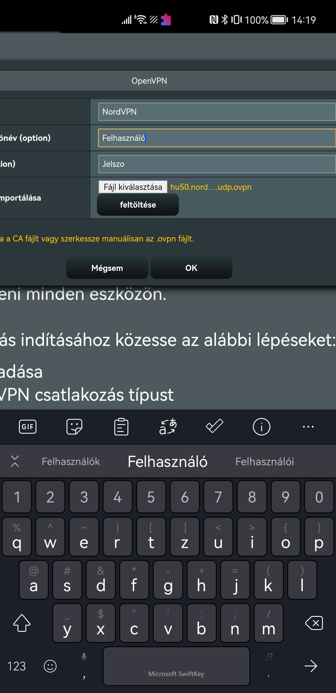

Asus routeren(RT-AX55) miért nem tudom beallitani a NordVPN-t?NordVPN oldalán dashboardbol megvan a felhasználónév + jelszó. Megvan az adott szerver konfigurációs fájla is. [kép]
A WAN DNS is be van állítva a NordVPN DNS-re. Automatikus csatlakozás kivéve.
Ha aktiválom a VPN-t akkor X a vége, nem megy. -

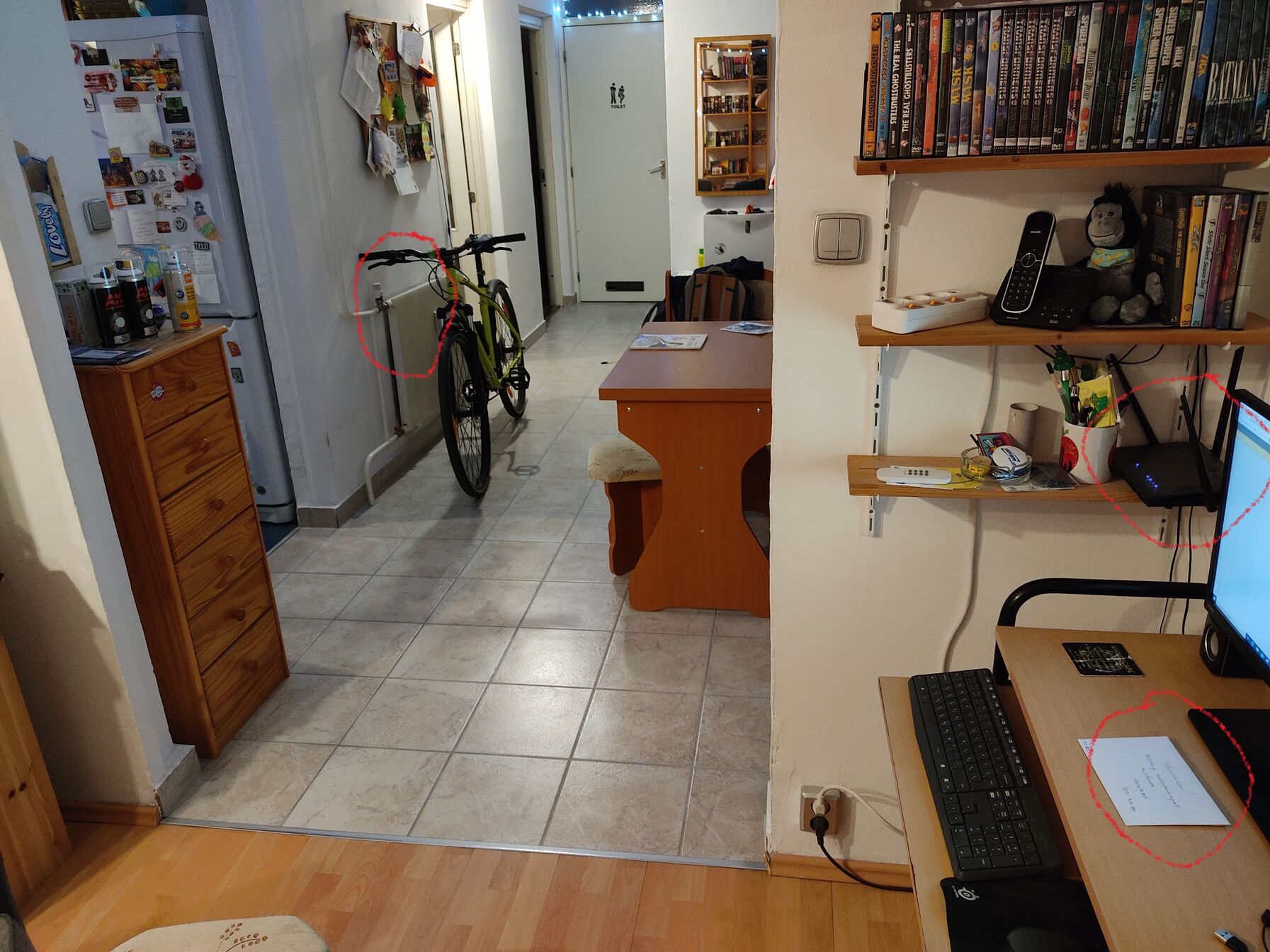

Borisz76 #60147 üzenetére
Hát megmondom őszintén, én nem vagyok nagy spíler kábelvezetésben és elrejtésben, de saját kútfőből nem tudom hogyan lehetne ezt megoldani:
A jobb alsó piros körnél jön be az ethernet a lakásba a szoba sarkában, felette piros körrel a router. a bal oldalon lévő piros körnél a fal túl oldalán van a gép ahová a netet kéne eljuttatni.
A földön nem tudom hogyan tudnám átvinni, mert gyakorlatilag a padlóba kéne belevájnom a kábelcsatornát, vagy valahogy felviszem a plafon közelébe, de ott is nem tudom mennyi kábelcsatornával lehetne megoldani atfúrva 3 helységen -
