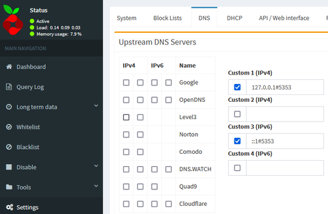

Yandex és Google helyett Pi-hole-t ajánlani egyébként is érdekes, mert a Pi-hole-nak is kell egy külső DNS szerver.
Hogy nem Yandex, azt teljes mértékben megértem, azt is hogy nem Google. Szvsz, egy Pi-hole előtt még ott van a Cloudflare (1.1.1.1), vagy az OpenDNS (208.67. 220.220) is egyszerű és megbízható megoldás.
Ha mégis Pi-Hole akkor megint csak kb. az előbb említett szerverek vannak. -

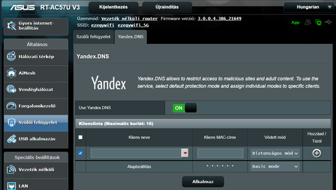

Megnéztem, yandex DNS nem tudja feloldani a magnetbank.hu url-t:
C:\Windows\system32>nslookup magnetbank.hu 77.88.8.8
Server: dns.yandex.ru
Address: 77.88.8.8
DNS request timed out.
timeout was 2 seconds.
*** Request to dns.yandex.ru timed-out
Ellenben google tudja.
C:\Windows\system32>nslookup magnetbank.hu 8.8.8.8
Server: dns.google
Address: 8.8.8.8
Non-authoritative answer:
Address: 91.82.199.188Személy szerint sem Yandex sem Google DNS-t nem ajánlom, de ha választani kellene, akkor talán a kisebbik rossz a google...

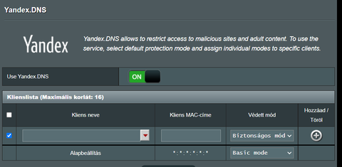

Megoldva. De ez nem segített közvetlenül. Viszont észervettem, hogy volt egy szöveg, hogy a yandex dnst használja beállítástól függetlenül. És ha ezt a yandex dns dolgot kikapcsolom, akkor jó.
Ez mi ez a yandex dolog? Gáz ha kikapcsolva van? És beállítva ez a 8.8.8.8. Meg ez most hogy kezdett gondot okozni, ha eddig nem?
Itt látszik mi ez.
Elvileg azt írja, hogy allows to restirct content to malicious sites and adult content. Ez nem adna valami biztonságot, ha be van kapcsolva amúgy? -

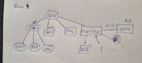

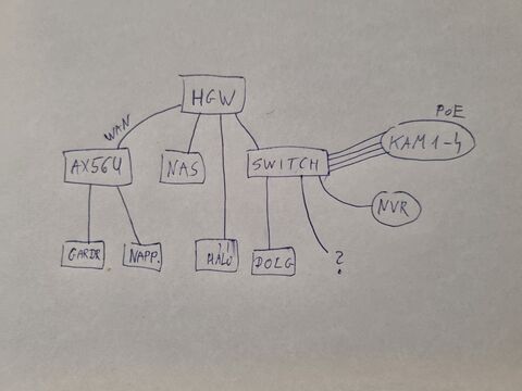

Van egy AX56U routerem, és vettem egy AX55-öt, kábeles AiMesh-t szeretnék csinálni.
Így néz ki most a hálózat:
Az itteni link alapján a Scenario 4-et követve elvileg így kellene kinéznie?
Mindkettő AP módban, AX56U mint main router LAN porton csatlakoztatva a HGW-re, AX55 mind node, WAN porton!? Így elérem mindkettő konfig felületét a hálózaton? Csak mert most az AX56U WAN porton csatlakozik a HGW-re AP módban. Ha LAN-ba dugom, akkor nem érem el. -

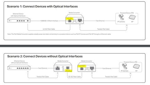

Két PB-t valóban nem lehet optikával összekötni, egy Pb-t vagy "sima B-t is netán?) lehet A-val.
Az A komponens kicsit drágább, 5k, na de így is olyan 10k anyagköltségben megállna a 30m optikai szakasz, az azért élhető.
csubuka
Köszönöm szépen a választ!
Hmm, ezért kérdeztem, mert nekem is gyanúsan olcsó
Ámde szerintem aki ma optikázik az gigabit, meg 10 gigabit/s magasságban gondolkozik ezért ennek kicsi a piaca, azért is lehet olcsó. Nekem mondjuk pont elég lenne, ha valaha kéne gyorsabb, akkor addigra a jobb médiakonverterek ára is lemegy talán.
Amúgy még az optika mellett volna az átmérője. Van néhány olyan védőcső a falban, ami elég dugig van már és míg ez beférne, addig a CAT6-al szenvedés volna.
Szia! Köszönöm szépen a választ, ezt tuti benéztem volna alapból
! Akkor 100 megabites ethernetre alkalmas a kütyü nem? Csak az optikai kábel egyik végén A, másikra B típusú ilyen kell és a kettő közé egyetlen optikai? A honlapon is így van ahogy látom, bár ez nem pont ugyanaz a termék:
*Más: A 30m mindkét végén SC végű optikai patch helyett vegyek inkább ilyen optikait méterre, fűzzem be és valamilyen módon félházilag is el lehet ezeket látni csatlakozókkal netán? Mondjuk akkor már mindenképpen olyat vennék, amin félig van SC csatlakozó... az egyik végén legalább. Akkor csak az egyiket tudom elrontani... vannak ilyen gyorsszerelésű csatik, bár ahhoz is kell szerszám sajnos... nem egyszerű ez annyira.

Nincs tapasztalatom az optikai kábellel, átalakítóval, de én is optikai kábelt tennék a 3x0,4kV mellé. Még akkor is, ha ehhez vissza kellene húzni a meglévő kábelt és aztán együtt vissza.
DE: biztosan alkalmas ETHERNET adatátvitelre az a gyanúsan olcsó elektronika? Régebben két optikai szál kellett, Tx, Rx. És a csak 100Mbs is gyanúsan kevés.Bár úgy látom rendben lenne és csak a 100Mbps miatt lehet ilyen olcsó.: [link]
csubuka
Egy apró tanácsot szeretnék kérni.
Két házat akarnék összekötni vezetékesen és mivel csak a villanyvezeték védőcsövébe tudok új kábelt húzni, oda rezet nem kéne gondolom rakni.
Így az optikára gondoltam. Nincs igazán nagy igény sávszélre amúgy, nem azért...
Amkre gondoltam, hogy a nagyház végpontjához média konverter (TP-LINK 10/100MBPS WDM MEDIA KONVERTER (TL-FC111PB-20)
Vajon egy ilyen jó lehet? Vagy benéztem?Onnan menne optika át villanyvezetékek mellett, aztán ismét egy ilyen konverter, a kettő közé meg SC csatis szimplex optikai patch kábel... Előszerelt és akkor nem kell spexi szerszám, talán befűzhető... (Vagy valami drágább kábel kéne inkább a védőcsőbe?)
Gondolom optikai kábelből olyan kéne, ami azért jövőbiztosabb és ha úgy van akkor cserélhető lenne a kábelvégeken a média konverter jobbra, ha valaha kell.
Ez így vállalható szerintetek?

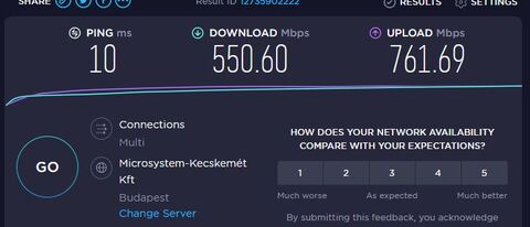

st6969
Nincs gond a sebességgel. Amikor megjött a Xiaomi router, próbaképpen csináltam egy összehasonlító mérést 2 szobával arrébb úgy, hogy a CB mellé tettem a router is, és a hálószobából mértem (2 fal, tömör tégla). Csak, hogy lássam, melyik "erősebb". Mértem 2,4GHz-en és 5GHz-en is mindkét router hálózatából (összesen 4 mérést csináltam).
5Ghz-en (számomra meglepő módon) a CB stabilabb volt ugyanakkora távolságból. Bár sSebességben sok különbség nem volt, de a Xiaomi 5GHz-es hálózata hol megjelent, hol eltűnt. A CB 5GHz végig megvolt.
Viszont 2,4GHz-en kicsit megdöbbentem, így többször is elindítottam a Speedtest appot. A CB 2-3Mb-tmutatott, néha felugrott 10-12-ig, de inkább az extrém alacsony volt. Ennek ellenére nem értem, hogy lehetséges, de semmi panaszom nem volt a sebességre (facebook, youtube, netflix akadásmentesen ment a hálószobában mindig is). A CB közvetlen közelében sem mértem sokkal 10-15 fölött
A Xiaomi már elsőre is 60Mb körüli értéket gurított a hálószobából mérve is.
Szóval nincs gond, csak úgy kíváncsi lettem volna, ha már a hardver, szoftver, környezet (kábelek) ugyanaz, mint az 5GHz-es méréskor, akkor nem kellene-e 2,4GHz-en is nagyobb sebességet tudnia. -
mezis
st6969 #59401 üzenetére
Az adatátviteli sebesség csak a hardverektől, szoftverektől, környezettől, többiektől függ.
Annyi, amennyi. Ha kevés lenne, akkor kell foglalkozni vele, egyébként használni kell. Játszani, zenét, filmeket letölteni, OnLine TV-t, filmet bámulni és ha már nincs jobb ötlet, akkor ügyeket intézni, tanulni, tanítani.... -
st6969
Jaja, szerintem úgy hagyom neki, nem keresem én a bajt
Viszont a sebesség az érdekes, az nálam sem több 2,4GHz-en. Olyan 60-80Mb között van, közvetlenül a router közelében. A CB-ről sem jobb, sőt. A telefonom Xiaomi Mi 8.
5GHz-en viszont jön 250-480Mb között házon belül (a kertből arról is olyan 40-50).
A netem 500-as. Normális ez a sebesség 2,4GHz-en?
