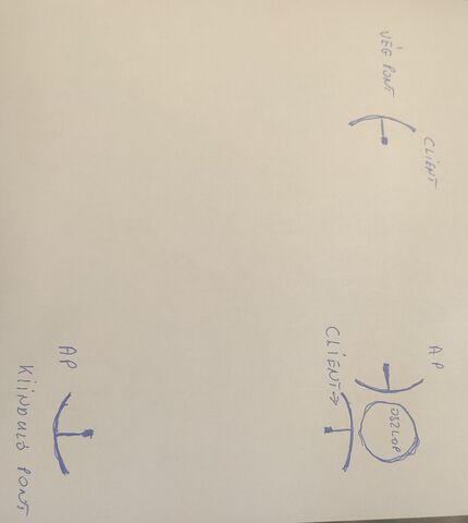

Hogy jobban lássátok a helyzetet:
A kiindulóponton és a végponton van áram, DE mivel nem tudjuk közvetlenül lelőni a végponthoz az internetet, mert egy kétszintes ház útba van, ezért egy törést kell bele tenni, ahová ez a két plusz antenna bekerülne a kezdő és a végpont közé. Kb. 20m-re lakó illetőt mégsem kérhetem meg, hogy adjon nekem már áramot amit ráadásul az út felett kellene még áthúzni. Ezért keresek erre valami megoldást. -
libus
2db CPE710 Wifi antenna áram ellátásához mit ajánlotok, ill. mivel lehet megoldani?
Tovább szeretném lőni az Internetet, de ahová felkerülne a 2db antenna Client és AP -ként, ott nincs lehetőség konnektorba dugni a két antennát. -

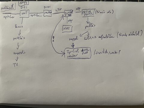

MasterMark
Pontoisan ezért nem jó ha a router és a wifi funkció egyben van. Az ott jó ahol nincs nagyobb hálózat, vagy nagyobb lakás.
Ha akarod a router funkcióit használni, akkor tedd a legelejére az ONT után, az ONT-t meg kapcsoltasd bridge módba. Ha kell wifi is akkor kell egy külön AP oda ahonnan jó lesz a jel.
Ha azt sem tudod mit akarsz, akkor maradhat a digi ONT routerként, azt a saját routered meg csak wifi AP-ként állítsd be.
djg
MasterMark #58487 üzenetére
nem, az csak egy kérdőjel, hogy a router a végére kerüljön vagy az elejére.
Ha a végére, akkor jó wifi lesz a nappaliban, ha meg az elejére, akkor azon átfut a többi felé és így gondolom a tudása jobban kiaknázható, viszont a nappaliban nem lesz annyira jó a wifi gondolom.... -

@Borisz76 és dkess (és a többiek
Köszönöm a korábbi támogatásotok, még anno májusban.
Most azok mentén keztem el ismét gondolkodni, újra megnéztem a képeket, rajzokat, nagyon hasznosak voltak, ezúton is ismételten köszönöm a fáradozást!Az akkori állapothoz képest kicsit sikerült még belenyúlni, módosítani a hálózati/villany elosztásba.
Végül a központot sikerült áttenni a spejzba, így oda kerülne majd az ONT, digis router, switch/router, később egy NAS remélem és egy patch panel.
Ebből visszafutna a helységekbe a kábel a padláson keresztül a falakban és a szobákban vannak aljzatok, amin kilépne.Nagyjából ezt sikerült megszülni:
Amiben még bizonytalan vagyok, az a wifi router helye.
Mert ha a lánc végére teszem, akkor ha jól értettelek korábban csak egy sima wifi funkció lenne, viszont ha a lánc elejére, akkor ki lehet használni jobban a tudását.Ebben az esetben működhet, hogy a router a switch helyére kerül? Tehát a digis egységből az utp a komolyabb routerbe megy, onnan megy 1 utp a NAS-ba és egy utp a patch panelbe? A panel továbbküldi ezt a jelet a szobákba és ott meg igényfüggő további osztást kaphat (switch/router).
Ez így működhet? Vagy ez a panel hogy működik? A kinézett routernek csak 4 portja van, amiből 1 nas, 1 meg menne a patchbe továbbosztásra a szobákba. Ez így működik?Illetve NAS-al nem volt még korábban semmilyen formában dolgom.
A fő elvárás az lenne, hogy ne kelljen a desktop pc-met futtatni a torrenthez, hanem ezt lehessen elérni és beállítani a letöltéseket távolról, illetve hogy ezt lássa egy lejátszó egység, ami a tévével van összekötve.
Ha ilyet szeretnék és hogy ez a hálózatot lássa, akkor jól gondolom, hogy csak ez elé kötött routerrel megoldható vagy a sor végére kötöttel is?Egyébként routerből találtam egy elég szimpit, a tp-link archer ax72 5400-at, ami ráadásul most akciós egy nagy műszaki áruházban. Ezt a típust a fenti igényekre ajánlanátok?
Köszi!

Köszi a képet igy egyértelmű , de ha kikapcsolom az alsó ( nem fő routeren a dhcp t , akkor is lesz lanon hálózat a nyomtatónak)? Mert ahogy olvasgattam úgy kell beállitani a másodlagos , jelen esetben az alsó routert hogy a dhcp t ki kell kapcsolni.
Bocsánat ha értetlen vagyok. Első ilyen szerelésem úgy mond...utp kábel kb ahogy számolgattam kell vagy 30 méter...annyit még elbír ? -
Gabesz87
Ezt a sz.r Kaon HGW-t nem tudom rendbe tenni, kihúzás-bedugás után is u.a. volt a helyzet, nem tudok beállítani rajta semmi. Úgyhogy gondoltam, router reset előtt felhívom akkor a T-t, és most végre nem is problémáztak, kicserélik egy Sagemcomra. Ha azzal minden rendben lesz (akárcsak régebben), akkor maradok a HGW+saját eszköz AP módban felállásnál, és probléma megoldva.
janaman01
Gabesz87 #58407 üzenetére
Sziasztok adott egy nagy épület . A felső szinten van a szolgáltató routere, viszont az alsó szintre már nem jön le a wifi jel. Ahogy olvasgattam vissza, az már oké hohy utp kábellel lehozok alulra egy routert bekonfigolom és elvileg lesz wifi, csak az a bökkenő hogy egy nyomtatót is rá kéne akasztani az alsó routere ami nem tudja a wifit, csak kábelen tudnám ugye hálózatban kéne nyomtatni vele. Viszonth az alsó routeren kikapcsolom a dhcp t akkor vezetékesen meg nem fogja látni a nyomtatót ha jól értelmezem?
Igazából még nem kezdtem bele a kivitelezésbe , inkább előtte kérdezek.
Tehát lényeg; valahogy lentre is kellene wifit varázsolni, illetve lenne egy wifi nélküli nyomtató amit lent működésre kéne birni a hálózatban. -
