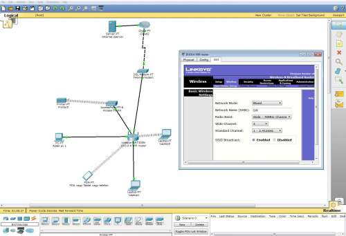

btz
Mégis csak lehet használni a Packet Tracert. Aki nem ismerné, ez egy jó kis hálózat szimuláló alkalmazás. Virtuálisan létrehozhatjuk otthoni hálózatunkat és tesztelhetjük, hogy milyen beállítás miként hat a rendszerre.
A képen egy kisebb otthoni mintahálózat látható. Benne Linksys wifi routerrel, laptoppal, asztali PC-vel, DSL modemmel, internetes kiszolgáló szerverrel.
Könnyen megérthetjük vele a hálózatok működését

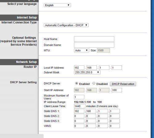

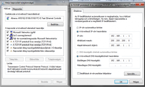

tankagogy: ha resetelted a linksyst akkor csak azt kösd össze a gépeddel és hagy ki teljesen a másikat és úgy konfiguráld be.
#40835072
VeryByte #27628 üzenetére
átírtam és így sem jön elő a 192.168.1.1
úgy néz ki a hálózat hogy van egy Hauwei hg8245 abból kijön egy utp kábel ami eddig a linksys wrt120n
routerbe ment és működött is, csak resetelve lett és azóta nem jó. a routerből egy másik kábel ment a gépbe, és közben volt wifi.a képen látható eszköz ip címe elvileg 192.168.1.3 (192.168.1.254 el jön elő a hauwei adminisztrációs felülete) a routeré meg 192.168.1.1

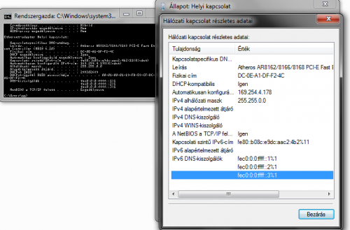

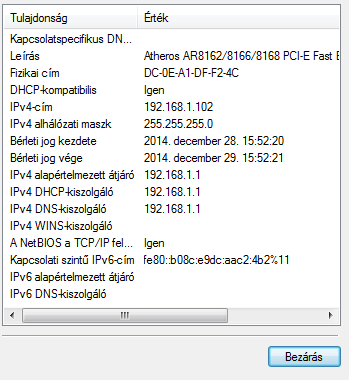

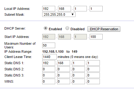

VeryByte
#40835072 #27622 üzenetére
Mert nem kap ip-t.
Ok, adj neki direktbe egy 192.168.1.2-t 255.255.255.0-s alhálózati maszkkal.
A többi most nem érdekes.Utána elvileg el kell érned a 192.168.1.1-et.
Ott állítsd már át a maximum number-t a dhcp résznél mondjuk 10-20-50-re vagy amire tetszik, de nagyobb legyen mint 1.
Indítsd újra a kis cuccosod, állírtsd vissza a laptopodon automatikusra.
Így kapnod kellene ip-t, aztán a többit majd meglátjuk.

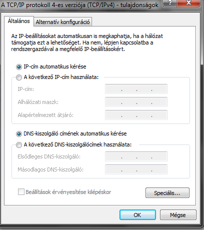

#40835072 #27618 üzenetére
Most akkor ha a modemet direktbe kötöd akkor van net?
Azt hagyd is úgy ahogy van. Automatikus kérésen.
A router wan portjába dugd bele a modemet, egy lan portba pedig a gépet, a hálózati adaptert meg tiltsd le, majd engedélyezd újra, amíg meg nem kapja a kellő ipket.
Ja és a number of user részt a routerben állítsd át nagyobb számra. 10-20 bőven elég -

#40835072 #27614 üzenetére
De ez most a LAN / DHCP szerver rész nem? Ezt nepiszkáld ez kész van.
Milyen neted van és milyen azonsítást igényel? Gondolom modemből direktbe kötve azért nincs net mert először azonosítást igényel pppoe vagy más protokollu miniporton.
A szolgáltatótól kaptál user nevet és jelszót az internetre való belépéshez? -

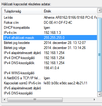

#40835072
a routerből kábellel csatlakozok a géphez, amikor csatlakoztattam előjött a windows ablak hogy "beállítás" oda beírtam a nevet, ami most a wifi neve.
A Router ip címe : 192.168.1.1
alapértelmezett átjáró: 192.168.1.254
ipv4 cím : 192.168.1.3
alhálózati maszk: 255.255.0pppoe azonosítást nem tudom, a 192.168.1.1 en nem állítottam semmit.
btz
Pityke78 #27604 üzenetére
Azt kéne megnézni hogy dos parancsorban a ping google.hu-ra mit ad? Illetve a 74.125.224.72-re mit ad.
Mi a router (most ez modem is vagy nem értem? Ha wifis akkor router nem?) ip címe és mi a laptop ipje átjárója dns szervere
Visszaállítás egy korábbi állapotra ha minden próbálkozás sikertelen -
