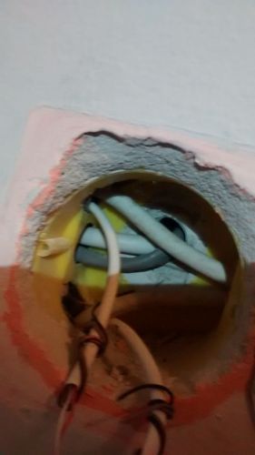

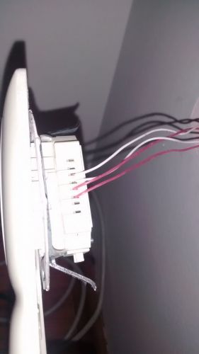

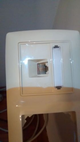

Sikerült beazonosítanom/kimérnem a kukatároló-aljzatban átmenő-padláson szabadon lévő kábelt. Így megvan az összeköttetés a router és a számítógép között. A krimpelést viszont sikerült elrontanom, ha van egyáltalán kapcsolat, akkor is 10 Mbs-nek mutatja a gép felől. Visszautalva korábbi hozzászólásomra, az első képen látható két-két fehér ill. rózsaszín ért kikötöttem és színenként párhuzamosítottam. Mivel az aljzatban 8 ér, 4 szorítócsavarhoz párban köthető be, valószínűsítettem, hogy csak ez volt a funkció. Ha jól sejtem mivel a csatiban csak 4 érintkező van (hátulján Pid115-4(4) jelölés), ez 100 Mbs-et jelent (2. kép). Gondolom be lehet kötni a CAT5e kábelt, hogy 100 Mbs-el menjen (jelenleg lengőn van kialakítva a kábel). Színsorrendet meg tudná valaki írni (mondjuk szemből, balról jobbra haladva).
Köszönöm. -

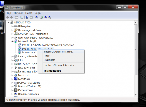

margithid #29269 üzenetére
Van valami olyan opció, hogy magam választom ki az illesztőprogramot, vagy pedig külön megadhatod, hogy mely mappákban keressen. Ezek közül válassz, és "mutasd meg neki" a letöltött illesztőt, ne csak automatikus keresést engedj rá.
Realtek minden bizonnyal a TP-LINK adapter chipkészlete, a generic driver azt ismeri, azt írja ki, nem a gyártó nevét.
margithid
Intruder2k5 #29268 üzenetére
A windows megállapította hogy az eszközillesztő szoftver naprakész.
Csak érdekes a neve, hogy realtek, nem tplink... -
margithid
Egy ilyen pci e kártyát szeretnék beüzemelni, pontosabban a driverét telepíteni, de akárhonnan próbálom nem települ a drivere.
Win7 64 bit-et kiválasztom és ott csaupa olyan dolog van amit nem lehet telepíteni, se egy setup se egy exe...
Hogy lehetne telepíteni? -

mobilizmo #29253 üzenetére
Próbálj meg valakitől kölcsönkérni egy PTS 100/200-as kábelkereső készletet. Megvenni nem ajánlom, mert húzós az ára egy munkára (1, 2, 3).
Ez úgy működik, hogy egy adott kábel ismert végének felblankolt két erére rá kell csíptetni a PTS200-as adót oszcillátor üzemben, majd a PTS100-as keresővel "végigsimogatni" a kábeleket. Amelyiknél szirénázik, az lesz a kábeled. Ha megblankolod és rátapintasz a megfelelő érre, akkor "üvöltenie" kell. -

mobilizmo
A 3. képen az átmenőek közül a szürke szerintem utp. "Csak" ki kell derítenem hova és miért megy. Reménykedem, mert ez a háznak az utca felőli széle, nem nagyon tudom innen hova kellene még utp-t vezetni és miért. Vicces mert a kuka tárolóban van kivezetve néhány vezeték, amiket múltkor megnéztem, gondoltam szerelek be világítást és 230-as aljzatot. Erre koaxokat és vélhetően (nem néztem meg közelről) utp kábel volt csak ott. Ami miatt aggódom, nem szeretném szétbarmolni, az a riasztó rendszer.

mobilizmo #29235 üzenetére
Ha a Prodax aljzatod ez a 2 MHz-es, akkor inkább egy RJ45-ös dugót a kilógó kábel végére, aztán toldóval a PC-hez.
A kábel végek egyeztetése: ha nem jelölték a behúzáskor, akkor marad a "lámpázás".
