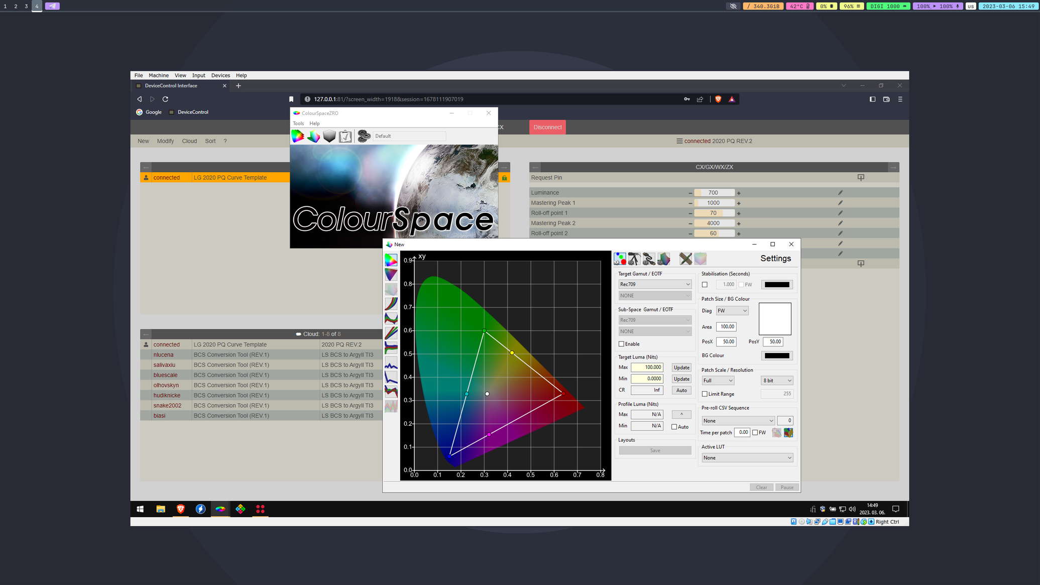

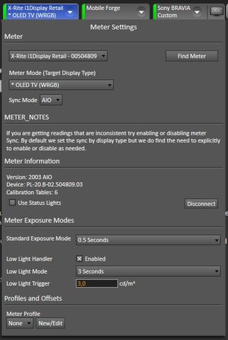

Az új ColourSpace tud már LG TV-t irányítani (hasonlóan, mint a CalMAN, de kényelmesebb, mert nem kér PIN kódot csatlakozáskor, csak egyetlen egyszer kell egy kattintással engedélyezni, hogy távirányíthatja, és megjegyzi a TV a "távirányító" engedélyt) és kis hozzáértéssel lehet vele HDR10-et és DV-t is kalibrálni (ez nem teljesen automata, mert custom target-et kell neki kreálni HDR-hez, illetve figyelni, hogy Calibration módban legyen a TV méréskor/visszaellenőrzéskor).
Én most úgy teszteltem le, hogy feltöltöttem a "bypass" 1D és 3D LUT-okat is egy-egy módban minden formátumnál, majd SDR-ban és HDR10-ben kizárólag 3DLUT-okat kreáltam, illetve töltöttem fel a TV-be (az 1DLUT maradt "bypass").
Szebb lett a szürke-skála, mint valaha (ránézésre totál felesleges lenne "előkalibrálni" a szervizmenüt és/vagy meghagyni a gyári 1DLUT-ot), és a ColourSpace féle Rec2020 map-eléssel nem csap át magentába a sötétkék HDR10 módban.
Végül DV-ben nem tudja áttenni teljesen bypass módba a TV-t, és nem engedi piszkálni a 3D, csak az 1D LUT-ot, de sebaj, egyszerűen kijelöltem a HDR10-hez készült 3DLUT-ot az 1D LUT-ba való feltöltésre, és szépen kifésülte nekem belőle az 1D LUT-ba való értékeket (a 3DLUT szürkeskálát érintő részét).Plusz még annyi, hogy most rászántam magam, és csináltam egy saját Alternatív WP-t a C9-emhez egy frissen tuningolt és kalibrált Pioneer 9G Kuro-val (szemre hozzáhúztam az LG TV fehérpontját a plazmáéhoz, visszamértem ezt az LG-ről egy i1Pro2 spektróval, és utána standard D65 helyett ezeket az x,y koordinátákat használtam célértéknek). Nálam ez 0.3045 , 0.3234 lett (ez szignifikánsan más, mint ami a neten kering, pl.: 0.3120, 0.3360 volt, amit eddig használtam). Ez a Kuro-s AltWP jobban hasonlít a Technicolor féle AltWP-re, mint a standard D65-re, de a Technicolor azért jóval zöldesebb. Viszont érdekes, hogy ha melléteszek egy standard D65-re kalibrált CCFL-es LCD-t, akkor jobban match-el szemre a standard D65-re, mint a Kuro-s AltWP-re állított OLED. (Mondjuk ez egy nagyon régi típusú LCD, ilyet nem használ már senki. Illetve nagyon rég volt kalibrálva.)

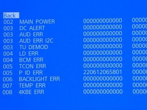

Pár hete megnéztem a szerviz menüt, és az alábbi hibaüzenetet találtam:
A Google segítségével keresgéltem, de nem találtam információt arra vonatkozóan, hogy a "005 P ID ERR" és a hiba számkódja a készülék melyik részére, funkciójára utal.Ti tudjátok, hogy ez mire vonatkozik?
(Esetleg lehet bármi köze ahhoz, hogy a pixelfrissítő funkció bug-os?)
Azt tudom, hogy soha nem jó jel, amikor egy SONY készülék szerviz menüjében a "0"-ákon kívül bármi más szerepel...

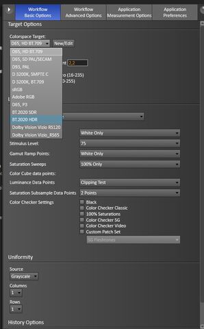

MobileForge is SDR only, and setting the 4K Firestick to "HDR" doesn't change that. YCbCr for SDR is worlds away from that for HDR - the math involved is completely different. Also, there is metadata that must be included in the signal for proper HDR and neither MobileForge nor the Firestick can generate it.
You will need either an HDR signal generator, or a set of true HDR patterns compiled with the correct metadata included.CALMAN support
HDR Compatible Pattern Generator required for validation
- VideoForge
- PROMurideo Six-G -
Joshi
Természetesen, hiszen akkor az SDR-t se tudtam volna kalibrálni (képeken is látszik, hogy minden zöld ahogy lennie kell). Igazság szerint nem ajánlott a Fire Stick 4K + MobileForge páros pattern generátornak, legalább is Vhiktor azt mondta hogy nem bithelyes.
Viszont megpróbáltam laptopról HDMI kábellel a CalMan saját Windowsos pattern generátorával, de eddig kudarcba fulladt a projekt. Mind1, mert csak hétvégén lesz időm ezzel foglalkozni.

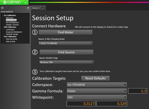

Segítségre lenne szükségem.
A cuccok amivel próbálkozok.
TV: Sony A1 OLED
i1Display Pro Plus
CalMan Home for Sony (eredeti)
Pattern generator: Amazon Fire Stick 4K + Mobile ForgeSehogy nem akar HDR mintaképeket adni a Mobile Forge. SDR az rendben működik. Az alábbi képen jó beállításokat használok? Miért nem vált HDR-re? Mit rontok el?
Itt mindig visszaugrik rec.709-re, nem értem hogy miért. Ha nagyon gyorsan tovább gombot nyomok, akkor talán úgy marad.
