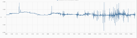

Nekem Shelly van, ahhoz van két közüzemi mérő és egy template szenzor.
A közüzemi mérőknél be van állítva a nagyjábóli leolvasási időpont, ami nálam április 30, ez a cron rész.utility_meter:
eon_nappali_1_8_0_szimu:
name: EON nappali tarifa szimulacio 1.8.0
source: sensor.total_energy_consumption_nappali
cron: 0 0 30 4 *
eon_nappali_2_8_0_szimu:
name: EON nappali tarifa szimulacio 2.8.0
source: sensor.total_energy_returned_nappali
cron: 0 0 30 4 *meg van egy ronda template szenzor, ami a fenti kettőt kivonja egymásból, ez kb. az aktuális szaldó

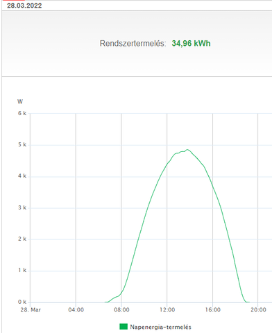

Alább 3 napi termelés teljesítmény eloszlása.
Ez 7kW-os inverter, 6kWp napelem, dél+30 fokos tájolás, 30 fokos tető.Ebből is látszik, amit [link] hozzászólás is próbál illusztálni:
2kWp napelemből nem nagyon lesz 2kW kimenő teljesímény a bojler számára. Még a tavaszi csúcs hónapokban sem.Ha találsz olyan bojlert, amiben kisebb teljesítményű fűtőszál van, akkor azzal tavaszal és nyáron meg lehet a melegvized.
Vagy ha vállalod, hogy a 2kW-hoz hiányzó teljesítményt a hálózatról pótolja.
De ekkor is célszerű valami okosítással akkor fűteni a bojlert, amikor tényleg sokat termel a napelem.

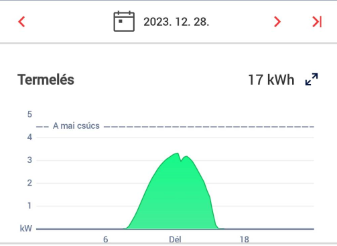

egy jobb decemberi nap
szép tavaszi nap
szép nyári nap
Ha lenne helyed több panelnek, akkor a helyzet javulhatna.
Ha lenne több sztringet fogadni képes inverter és neked több irányba helyed a tetőn, akkor pedig szélesebb lehetne a görbe. -

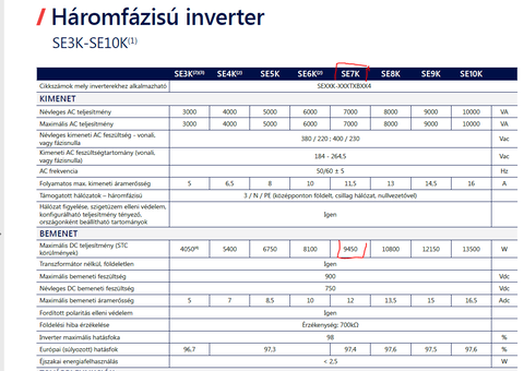

lubi966 #43599 üzenetére
Az AC oldali korlát mindig ott lesz. Ami felette van, az elveszik.
Ha melegebb lesz kint, kisebb lesz a veszteség is.Azért érdemes túlpanelezni (ahogy nálad van), mert így gyorsabban éri el a maximumot a teljesítmény és tovább ott is marad.
Hasznosítani csak nagyobbb AC teljesítményű (és ezáltal 3 fázisú) inverterrel tudnád, de akkor egész más gondjaid lehetnének.

Berci77 #33234 üzenetére
Nem böngésztem végig az összes találatot az SMA adatlapra. A többi gyártóhoz képest gyanús nekem is a max. DC, az általában több szokott lenni a max. AC-nél.
A Huaweinél inkább garancia kérdés lehet, hogy a 3200Wp-vel mit csinál, a valóságban szerintem elég ritkán lépné túl az értéket. Csak ha valami miatt gond van, akkor veszhet el a garancia emiatt. Persze ez lehet hogy csak túlaggódás.
Az SE tervezője több eltérő tájolás esetén enged túlpanelezést még a max. DC fölé is. -

Berci77 #33229 üzenetére
Kiindulva abból, hogy DNY 30 fokos irányba 6kWp panel a nyári nagy melegekben ritkán megy 4500W fölé (7kW-os inverter), télen meg minden Wp panel számít, nyugodtan tehetsz 1,5-szerest is, ha pénzedbe belefér.
Az inverterek adatlapján a Huawei 3000Wp-et enged, ezt fel is tenném (max. AC 2000W).
Az SMA-nak érdekes módon a max. DC teljesítménye (2650W) alig nagyobb, mint a max. AC (2500W). Ez kb. sohasem fogja elérni a max. AC teljesítményét, mert nem tehetsz rá elég panelt.
Ez alapján lehet a Huawei-jel jobban jársz, mert azon talán lesz esélye elérnie a max AC környékét, ha elég panelt teszel rá.

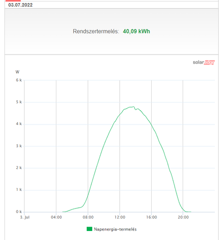

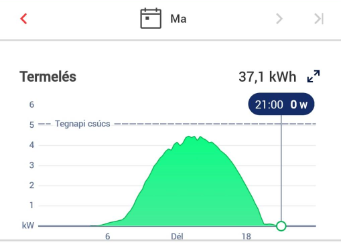

amargo #26311 üzenetére
A déli plusz panelek vágását még aránylag egyszerűen tudod szimulálni, például Excelben.
Veszel néhány napi termelési görbét szép napokról.
(Az látszik akár senki68 legutóbbi diagrammjain is, hogy felhőátvonulós időben sokkal többet fog vágni.)
Ennek a teljesítményét arányosítva a leendő panelteljesítménnyel megkapod azt, amit egy nagyobb inverter tudna a plusz panelekkel.
Ha ezt a növelt teljesítményt szépen egy MAX függvénnyel levágod ott, ahol az invertered mostani teljesítménye felett van (>3700W), akkor már látszik is, hol vágott.
Az eredeti görbénél nyilván tudható lesz a felbontása, például 5 percenként van adatod.
A napi teljesítményhez csak szépen össze kell adni a mérési pontonkénti energiatermelés. (5 perces felbontás esetén energia = teljesítmény * 5/60).
Persze a vágás miatti veszteséget is látni fogod.Ez a módszer a kéményed miatti vándorárnyékot nem veszi figyelembe.
Az északi oldalnál meg egy hasonló orientációjú telepítésről kellene napi teljesítménygörbe adat pár napról.
Ebből már össze lehet adni a kettőt.---------------------------------------------
A bővítésnél én is mindig megfeledkezem arról, hogy az invertert nem csak lecserélni lehet, tehetsz mellé másikat is.
Az északi oldal valószínűleg nem kritikus, annak bármilyen inverter megfelel.
A vándorárnyékos panelek nem teszik olcsóbbá a helyzetet, bár talán a túlpanelezés ezen is segít, ha a többi panelről jön le elég. A Froniusról is írták, hogy a Dynamic Peak Manager elég szép dolgokat tud művelni árnyék esetén, ha a sztringek okosan vannak összerakva. [link]
Nekem SE van, ott ez sokkal egyszerűbb. -

amargo #26303 üzenetére
Tetszik az oldal a termelési adatokkal. Szerettem volna én is ilyesmit, de ennyi időt nem tudok rászánni.
A napi termelési görbék alapján már most is vág, ha felhősebb az idő.
Ha jól nézem a rendszered leírását, akkor most a két sztringen 7-7 paneled van. Ez az északinál mindenképpen átalakításra szorulna úgy, hogy az északi és a déli panelek külön sztringen legyenek.
Ugyan elvileg 7,4 kWp panel fel szabad tenni az inverterre, de ahhoz már kevés vagyok, ezt mennyire viselné jól.
Északról konstans részterhelés. Délről meg a mostanihoz hasonló, csak az egészet felfelé tolva, azaz sokkal több vágással.Ha mindkét oldalt bepaneleznéd, én cserélnék egy nagyobb inverterre.
A déli még pár panelt valószínűleg elbírna. -

amargo #26301 üzenetére
Upgrade nem hiszem, hogy létezik. Esetleg nem hivatalos, de akkor ugrott a gari.
Viszont ha lenne is, az áramszolgáltató felé hivatalosan mindenképpen le kellene papírozni a dolgot, mert az engedélyed az inverterre és az inverter AC oldali teljesítményére szól.
PV-GIS alapján a 13 fokos tetőn az északi oldali termelés egész jó a délihez képest.
A mostanid alapján talán látod, milyen teljesítménycsúcsokat csinálnak a déli panelek a névlegeshez képest. Van ilyen görbéd 1-1 szebb napról?Az biztos, hogy az északi oldal termelése nem fog olyan durván változni a nap folyamán, mint a déli.
bekesizl

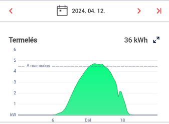

wpferi #26259 üzenetére
Én is úgy látom, hogy rendben van a rendszered. Ezen a napon nem is volt olyan sok a vágás.
Kb. 10:00-12:30-ig vágott. Ha itt felment volna 6kW-ig a teljesítmény, akkor kb. 2kWh-val lett volna több a napi termelés, azaz 39,4kWh helyett 41,4kWh.
Cserébe a görbe eleje baromi meredek (a keleti panelek miatt), nagyon gyorsan eléri a 4kW-os teljesítményt.
Mivel a tiéd inkább keleti és déli irányba áll, neked a vége lankásabb. -

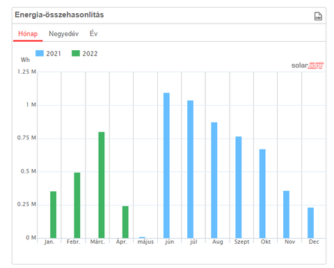

A júliusi csúcsod egész jól hangzik.
Az enyém egy tisztán DNY-i (+30 fok azimuth) rendszer, 6,08kWp panel, 7kW-so inverter, tető dőlés 30 fok.
A legjobb hónap tavaly június volt 1,1MWh termeléssel. A többit lásd a lenti képen.2022-ben eddig 1,9MWh jött le, ehhez képest is jó a 2,2MWh.
A te tetőd meredekebb, az télen jobb.
Mivel a két sík között csak 90 fok eltérés van, így ott lesz egybesés, azaz jobban érint a vágás.Nem hangzik ez rosszul.
Most látszik sok vágás a görbéden, de nyáron már nem lesz ilyen durva.
A két sík miatt viszont jobban elhúzódik egy napi termelésed.
Ez egy szép márciusi nap. A tiéd valószínűleg szélesebb és meredekebb az eleje-vége.

Így elég szívás egy mosógép/mosogatógép fűtőszál, ami csípőből többet vesz fel egy fázisról, mint amennyit a rendszer csúcson le tud adni.
Bőven 2-2,5 kW, a 6kWp-s rendszer pedig 5,5kW felett még nem adott...Remélem, ez bruttóval változni fog.
Vagy a 10mp-es értékek még nem a konkrét számlálók, a kettő között van még egy lépés és az kerül bele a végén a regiszterbe...
bekesizl
senki68 #25905 üzenetére
A teljesítményeket biztosan összegzi.
Pl. L1 +2000W, L2 -1000W, L3 -1000W, akkor 1.8.0 és 2.8.0 sem változik, mert L1+L2+L3=0W.A szaldózást úgy értettem, hogy mennyi időnként írja bele az energiafogyasztást a regiszterekbe.
Neked rajta lóg a kiolvasó, te talán jobban látod.
Szinte biztos, hogy ez nem másodpercenként történik meg, hanem valahány percenként. Mondjuk 15 percenként.Amit írsz, az is logikusnak hangzik. Az esetben mindenképpen az árak aránya határozza meg, mennyivel kell túltermelni egy nulla közeli számlához..
