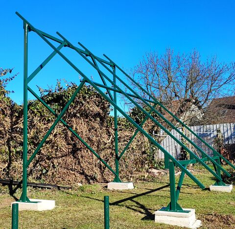

[kép] Kedves Fórumozók!
Elkészült a napelemes állványunk, 45 fokos a dőlése. Szerintetek kellhet még bele némi merevítés? Az elmúlt napok szeles időjárása elgondolkodtatott...hátha.
60x40 x3 a keret anyaga, és a magassága pedig 3100 mm, szélessége 3000 mm, a kisebbik része 600 mm magas. A beton talpak a földben 900 mm mélyen. Még egy kérdés, amire nem tudom a választ, hogy ha megütöm a kezemmel a közepén a keretet, remeg egy darabig... Ez normális jelenség? Köszönöm a segítséget![ Szerkesztve ]

Szerintetek mibe volna érdemes inkább belevágni:
1. K-Ny rendszer 7 kW napelemmel, tetőn?
vagy
2. Déli tájolású, földre telepített rendszer kb. 5 kW?
Inverter, napelemek azonosak.
Melyik termelne jobban, melyiket volna érdemes telepíteni?
Telepített mostanában valaki földre, érdemes lehet ilyen feltételek mellett? Milyen különbözet lehet a tetőn és a földön telepített rögzítés között(árban)? Napelemek(és tartozékai) 4 db mínusz a földi telepítés esetén.Ha, és amennyiben a 2. rendszer lenne:
van olyan lehetőség, hogy jobban megdöntve, kb. 45 fok,
vagy még jobban..., hogy ne csak nyáron termeljen sokat,
hanem inkább tavasszal, ősszel, esetleg télen...Van olyan, hogy téli tájolás? :-) (meredekebb dőlésre gondolok, ha ez számítana)
Ugyanis nyáron nagyon sok lenne még az 5 kW is... viszont télen jobb lenne, ha többet tudna termelni.
Köszönöm! -
