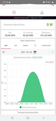

Kis szines a papirmunkához:
1 hónapja cseréltek órát, termelek ezerrel. Várok a szerződésre(EON fennhatóság)
Ma felhívom Őket, mi lesz már.
Ügyintéző 1: órát csak akkor cserélnek, ha a szerződést kiküldték, visszaküldték, iktatták. Bztos a napelemes cég csinálta, kopogtassak Náluk.
Telefon a telepítőknek. Megnézik, Náluk semmi ilyesmi nincs.
Telefon EON-nak, ügyintéző 2: Újra elmondom, kapcsolnak a műszaki osztályra, majd Ők. Bediktálok mindent, nézegeti. Tényleg, itt is az van, hogy nem küldtek szerződést sehová. Most várom, hogy elküldjék, pár nap. Azt nem tudom, aláírva vissza kell e adnom Nekik?
Már különben termelek, 0 forintra beállíttattam a havi számlát is, de azért csak kellene az a szerződés. (pályázni is akarok) -

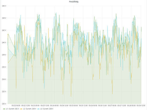

kardkovacsi
Ha felemeli 253 Volt fölé a feszt, de akkor meg a saját berendezései fognak elsőnek elhalálozni. Szóval ez se megoldás. A megoldás okos trafó lenne ami állít magán a feszültség függvényében de elég ramaty állapotban van az egész közmű rendszer köszönhetően a rezsicsökkentésnek így nem várható, hogy a régi működő berendezéseket elkezdik lecserélni.
kardkovacsi #15881 üzenetére
Várható volt sajnos, ha sok az inverter a környéken, akkor egymásra licitálva emelik a feszt, a betáplálás miatt, de nyilván a végtelenségig nem lehet csinálni, és le fog kapcsolni a vesztes. Várom már, hogy mikor alakul ki az inverter tuning iparág, ahol pár 10 lepedőért cserébe azt ígérik, hogy a tiéd le fogja nyomni a szomszédét.

kardkovacsi

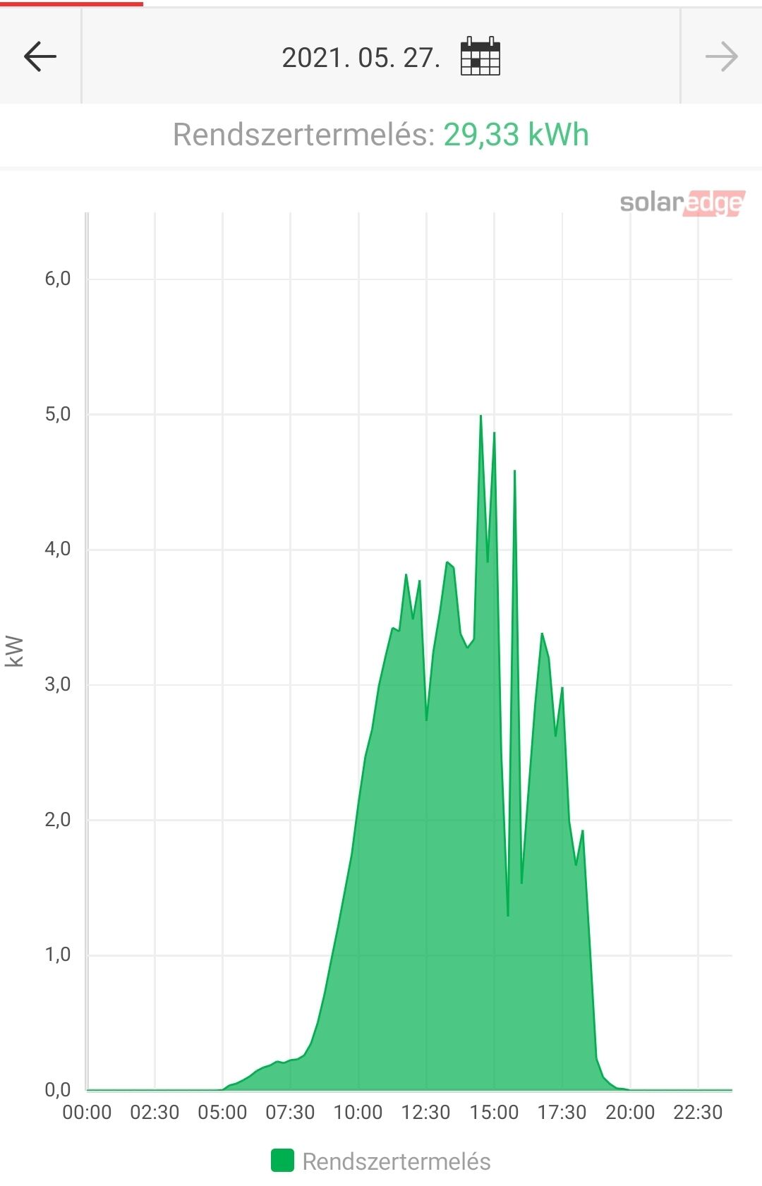

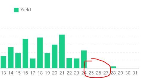

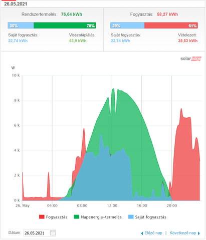

Ennek a délutánra összeállnak a felhők dologhoz. Nekem két sztringem van, teljesen egyforma mennyiség és panelek. Az egyik -35 a másik +55 déltől. Elvileg a -35-ösnek januártól májusig 4%-al kéne többet termelnie mint a +55-ösnek, de 6.9% a különbség.

Ha valaki napelemen töri fejét az lehet jobban teszi ha először mér egy feszültséget a hálózatán ilyenkor nyáron napos időben. A facebookos csoportban naponta több bejegyzés is van, hogy lekapcsol az inverter és nincs termelés a magas feszültség értékek miatt.

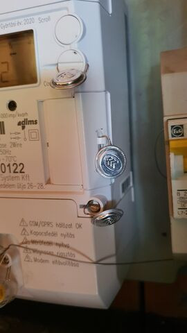

Jovanny2
A Démász által hozott okosóra P1-es portjának kis ajtaja le van plombálva. Nálam nincs előtte plexi, de gyakorlatilag mindent leplombáltak rajta. :)
senki68

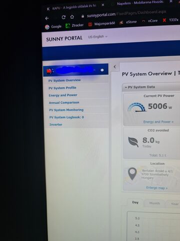

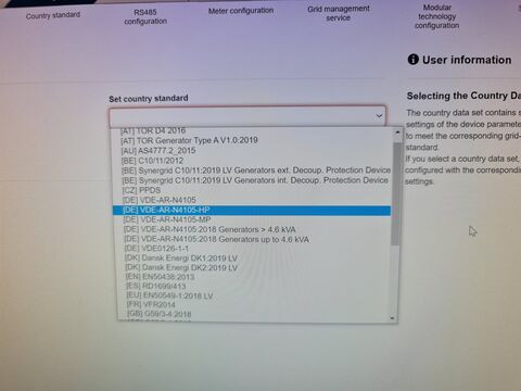

Most néztem meg jobban, Te most az országot akarod ott választani, azt a telepítőnek kéne elvileg. Nálam a DE VDE-AR-N4105 van kiválasztva, azt mondták ez jobb mint a magyar, igaz nálam magyar opció nem is volt még inverter firmware update után sem.
Ha simán rámész a sunnyportal-on keresztül, akkor ott be tudod lőni a stringeket.

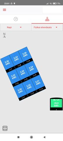

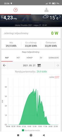

bonat

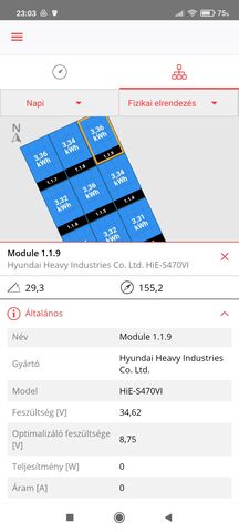

Hát én is elindultam a termelés útján!
Fent van az ad-vesz mérőmű!
Az 1. termeléses üzemű nap 29,9kWh:1* SE5000H
9* Hyundai HiE-S470VI panelLenne egy kérdésem:

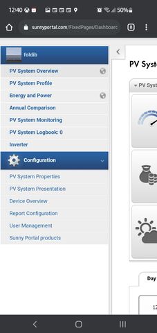

A mySolarEdge APP-ban bal felső menüpontban van 2 lehetőség.
Inverterállapot és Inverter kommunikáció.
ezekhez kéri, hogy a QR kódot fényképezzem le, de utána azt is kéri, hogy az invertert kapcsoljam P-be 2mp-ig.
Itt érdemes tovább mennem? P-be még nem kapcsoltam -át.
Valaki megcsinálta ezeket már? Ha igen, akkor milyen adatokat adnak vissza ezek a menüpontok? -
január
A SE inverteren 1-2 héttel ezelőttig egy böngészőből az inverter IP címén el lehetett érni a termelési adatokat. Mostanában viszont már nem jön be az oldal pedig pingelhető az IP címe és a mysolaredge appban is látszódik az inverterem.
Milyen címen lehet elérni az inverter pillanatnyi termelési adatait, logokat? -
