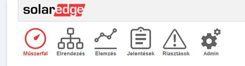

Ha már téma az inverter hőmérséklet, egy kérdés z SE inverterekre/rendszerekre vonatkozóan.
Azokban hol lehet lekérdezni ezt az értéket? Én nem találtam.
Ill. az "Elemzés - Környezeti - Meteorológia adatok - Hőmérséklet" az mine a hőmérsékletét mutatja, honnan veszi az adatot? -
