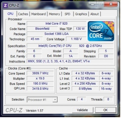

Üdv mindenkinek!
Néhány napja csatlakoztam a Bloomfield tulajokhoz és nagyon meg vagyok elégedve.
Olvasgattam a fórumot, és néztem a tuning eredményeket majd gondoltam én is megpróbálom, hogy mit tud az én drágám. Feszültséget nem emeltem. A biosban mindent normal-ra állítottam. HT bekapcsolva.Sajnos a CPU-Z-t elfelejtettem elindítani mert sietve indultam itthonról és úgy hagytam a gépet, de ezek a beállítások.
Szerintetek ezek jók, vagy nem?

flash- #30196 üzenetére
Nekem egy Asrock alaplapban i7 930 Scythe Mugen 2 vel (rev. B) alapfeszen viszi a 3,6 GHz-et, kis feszemeléssel 4,2-n is bebootol de nem stabil, Prime95-re azonnali kékhalált dob.
Mondjuk komolyabban nem állítgattam, csak BIOS automata OC-t használtam, lehet manuális OC-vel lehetne 4,2-n vagy legalább 4GHz környékén stabilizálni, de még bele kell tanulnom.Ja igen a hőmérséklet:
Gyári hűtővel alapfeszen és órajelen idle 55 fok, terhelve 78 fok, -ha a VGA is befűt akkor 80!-
, 21 fokos szobában, úgyhogy a gyári hűtőt azonnal lecseréltem a Mugen 2-re.
Komolyan mondom: életveszélyes a gyári hűtő, használata SENKINEK nem javasolt!Mugen 2-vel minden alapon idle 40 fok terhelve 74 fok egy régi, rosszul szellőző házban, ha leszedem az oldallapot akkor nem megy 66 fok fölé.
Ami viszont érdekes, hogy ha tuningolom akkor sem lesz melegebb csak pár fokkal:
alapfeszen (1,152 V) 3,6 GHz-en idle 42 fok, terhelve beáll 67-77 fokra attól függ leveszem-e az oldallapot.
Úgy érzem kéne vennem egy új házat... -
