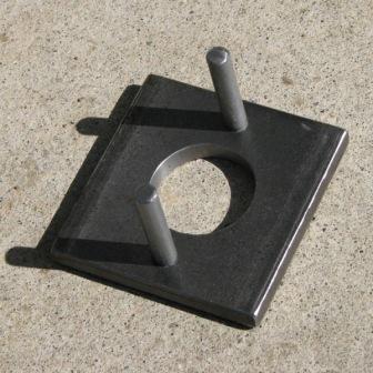

Benne van a service manualokban melyik csavart mennyire kell húzni. De variátor és kuplung rögzítő anyát 80Nm-el meghúzva még jó az ember. De a fix elektromos nyomatékkulcsok simán rávágják 380 Nm-el :S
Amúgy akkor már az ember készítsen maga leszededő szerszámot és vagy sima nyomattékulcsal, vagy érzéssel húzza meg!
Pl Piaggio kuplung rögzítéshez:

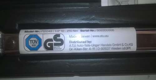

Ez a nyomatékkulcs most akciós a lidl-ben??

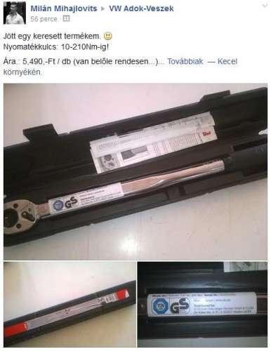

AndrewTdi #46911 üzenetére
Gondolom ez az. A leírásban kerékcseréhez javasolják, tehát gondolom ilyen SOHO kategóriájú - otthonra bőven jó lehet szvsz.
DigitXT
AndrewTdi #46908 üzenetére
Árban qrvajó. Ha a papírokon kalibrációs tanúsítvány van, akkor még
minőségben sem lehet nagyon rossz, bár olcsó húsnak (általában)...Node házi használatra, néhány csavar meghúzására biztos elég egy
ilyen árú cucc is: szervizbe, gyakori használatra kéne csak vmi ipari.Szerk: 10-210-ig? Milyen meghajtással? Nekem 19-110, 3/8"-os van,
de épp akartam venni egy 5-25-ös 1/4"-ost, csak nem volt raktáron...
(Olajleeresztő csavaromat valami 11-re kellene csak meghúzni.)
AndrewTdi
A.t.u márka, német, minőségi.
oliwire
