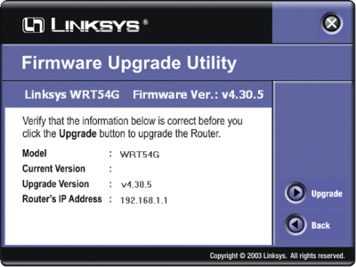

#6348
Üdv.
Honnan tudom letölteni a firmware upgrade utility-t?
Linksys oldalán nem találtam. -

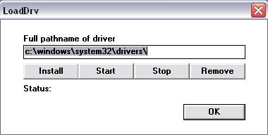

#6347
En egyszerusitettem a dolgot, es talaltam egy file-t ami frankon telepitti a GiveIO.sys-t Pythonban irva: [link]
Ha flashelni kell a routert, akkor a sorrend a kovetkezo: CFE, NVRAM, es utanna tftp-vel a kivant firmware-t.
