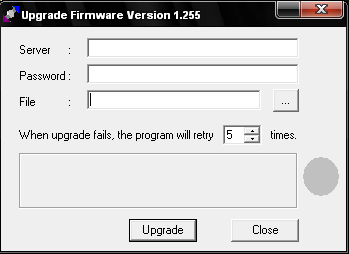

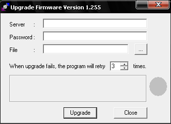

A módszer elvileg az hogy idézet=( Konfiguráld a hálókártyád a 192.168.1.50-es statikus IP-re, a netmaszknak jó a 255.255.255.0, gétwély (g a t e w a y) nem kell, de ha kedved szottyan és már úgy is ottvagy, akkor legyen 192.168.1.1, hátha elsőre nekilódul a kis kékfekete szörny. )megkeresed a 15-ős 16-ós lábat.
Beillesztesz közé egy tű-t .
Lehet nem fog megfelelően érintkezni mert lakkosak a lábak a fecskendő tű lehet jobb erre.
Elindítod a ping-et ( ping 192.168.1.1 -t ) bedugod a tápot .és mihelyt válaszol a ping - re elveszed a tű-t -

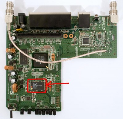

Hát a megoldás még az lehet , hogy finoman szét szeded és ha nem e-on -os a memóriája ,
hanem inteles akkor a megfelelő lábak összezárásával úgynevezett hibatűrő állapot-ba lehet hozni , amikor is várja az új firmware feltöltését a tftp protokollon keresztül.
Vagy marad a jtag-os módszer.

Ezzela tftp progival nem kell fix ip
Betallózód a TOMATO firmware-t mert az biztos felmegy tapasztalataim szerint .Upgrade-ra kattintasz kihúzod a ruter tápot majd 2 másodperc múlva visszadugod , és fel kell mennie . ha nem akkor megint próba.Megint és megint.

smirdex #7487 üzenetére
Smirdex ide íróm mert a citromail valamiért visszaküldi.
http://www.hobbielektronika.hu/cikkek/linksys_wrt54g_firmware_frissites.html
Ezen a linken találsz leírást aJ tagos feltöltésről, bár szerintem ha nálad a pingre válaszol, akkor fel lehet tölteni J tag nélkül is. Nem tudom, megnézted-e a legutóbbi fórumra beillesztett you tube-os filmecskémet, itt megtalálod.
http://www.youtube.com/watch?v=6B_DHy1ez9M&feature=channel_page
Ott látszik, két másodperc áramtalanítás után a beillesztett képen pirossal bekarikázva az a pillanat, amikor az upgrade-re kell kattintani. Azt a pillanatot kell elkapni.
A J tagos dolgot én még nem próbáltam, bár van kábelem és a forrasztás sem probléma.
Én direkt kipróbáltam ezzel az eredeti Linksys feltöltő progival tomato-ról és DDWRT-ről való frissítést. Nem tudom, hogy ez az openWrt kakukktojás lenne?
Én úgy tudom, hogy amelyik openWrt-s proginak nincs kezelőfelülete, azt parancsokból lehet állítgani.http://openwrt.org/
Itt próbáld meg, bár szerintem azt a 3-4 pinget kell elkapnod valahogy.
Üdv, Fábriciusz -

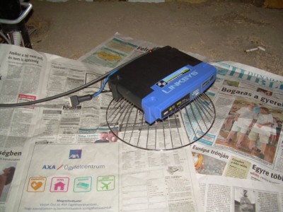

[link]A második link egy kis progi ami segít a parabola ívét megalkotni .
Én egy csibehálót alakítottam ki próba kép , sokat javít. -

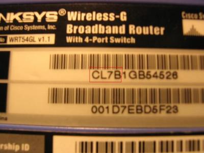

Igen és ami még fontos nem mindegy hogy v1.0 vagy v 1.1 ,a készülék alján találod meg .
Ami kimaradt a leírásból célszerű a mini felrakása után 30másodperces reset-et megcsinálni és a rákövetkezőleg a standard után is (na eszt szépen megfogalmaztam )CL7A = WRT54GL v1.0
CL7B = WRT54GL v1.1
CL7C = WRT54GL v1.1

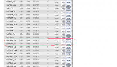

FABRICIUSZ
A 54 GL- nél ha a gyári firmet szeretnéd átírni a DD-WRT- re a mini verzióval kell kezdeni. ami( 2,8 MB nagyságú )
A 4MB ram le van korlátozva 3MB -re, a mini verzió kitörli a korlátot és utána ráfér a generic verzió (3,6MB)
Ha a genericel kezd jó esély van rá hogy többet nem tölt be.
Némi ügyeskedés és a ruter belsejébe való belenyúlással lehet rendbehozni.
Nekem kellet ügyeskednem , ráadásul nem is az enyém volt a GL , de sikerült feléleszteni.
Úgy hogy csak óvatosan
Más fórumon leírtam miként sikerült jól felrakni hátha tudsz belőle mazsolázni.//// Szia bár van linksys-es fórum de biztos nem lesz sértődés ha ide írom neked miként csináltam . XP-n a vírusirtót és a tűzfalat letiltottam, kábel a lan ba táp bedug betölt a ruter .
A DD-WRT oldalárol ( http://www.dd-wrt.com/dd-wrtv3/dd-wrt/downloads.html ) a downloads / v24 / Broadcom / Linksys / WRT54GL 1,1 / dd-wrt.v24 sp1 mini generic .bin és a dd-wrt.v24 std generic.bin re lesz szükség.
Én az asztalra szoktam kirakni könnyebb megtalálni.
A ruterbe belépve Exploler!-t megnyitod és belépsz a (192.168.1.1) menübe.
Adminisztration/ Factory Defaults / yes-t kijelölöd utána save settings-t nyomsz .Gyakorlatilag a rutert alap helyzetre állítod, ha újból betöltött belépsz Firmware Upgrade-ba .
A tallózás gombra lépve kikeresed az asztalra kitett dd-wrt.v24 sp1 mini generic.bin-t
szigorúan a mini generic bin-t majd a upgrade .
Ekkor tölti be a ddwrt-t , e közben ne áramtalanics ne húzz ki vezetéket addig ne nyúlj hozzá amíg a rutren a power led villog ,ha már stabilan világít és a monitorodon a dd-wrt kezelő felülete jelenik meg .
Ha nem jelenik meg akkor a 192.168.1.1 el ismét belépsz ,ezek után tudod felrakni ugyan igy a std generic bin-t .
Az a lényeg hogy a minivel kezd mert különbben könnyen használhatatlan lesz aruter. Ha tomato-t választod ( http://www.polarcloud.com/tomato ) a kiválasztott 1.21 est letöltöd ennek is letöltve bin file ként kell szerepelni ezt a talozás gombal kikeresve upgradeled. Ne kapkod el ha nem világos valami inkább kérdez a fórumon .Sikerülnie kell

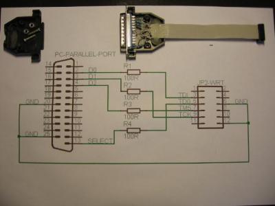

FABRICIUSZ

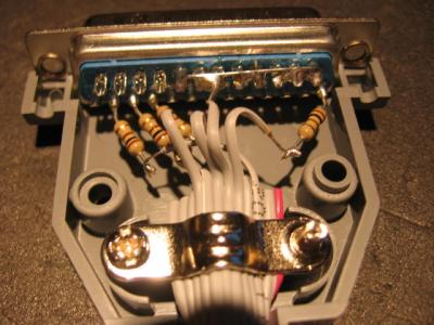

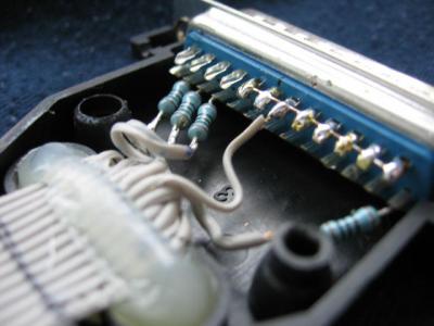

Hát röstellem de amit betettem Fényképet a jtag kábelről az nem jó, a rajz igen de a kép nem.
Sajnos a HairyDairyMaid - ból néztem és az ott feltüntetett képre koncentráltam nem a rajzra .
Közben a kezembe került egy számozással ellátott nyomtató csatlakozó, úgy hogy így kell kinéznie .
Elnézést ha valakit megtévesztettem most már tuti hogy jó mert volt szerencsém összehasonlítani egy többek által kipróbált változattal .
És a Linksys wrt54g Ultimate Hacking című könyvben lévő képpel és leírással .
Most már nyugodtan kölcsönadom bár kinek .
Van hozzá leírásom, igaz angol. -

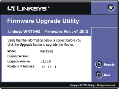

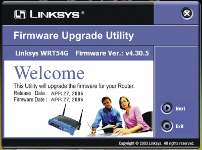

Slepnir #6356 üzenetére
Szia
www.linksysinfo.org / Linksysinfo = downloads = Linksys Frmware = WRT54g/GS/GL Firmware = WRT54G Auto Uploader Utility .v4.30.5
A letöltéshez lehet hogy regisztrálni kell .
Nem tudóm él e az email címed, megpróbálom elküldeni de ha nem sikerül akkor a fenti oldalon biztos megtalálod Ez a v4.30.5 -ös a GL régebbi firmware-e legalábbis valahol ezt olvastam . Ha sikerül arra kérlek jelezd a fórumon

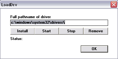

Gdfath3r #6305 üzenetére
A J-tag kábelt elkészíteni nem volt nagy kunszt, ellenben használni annál inkább.
Bár már Fonerára raktam fel DDWRT-t, amit parancsokból kellett, de hát ott részletesen le volt írva, ábrákkal szemléltetve.
A J-taggal kapcsolatban találtam két linket, az egyik HairyDairyMaid_WRT54G_Debrick_Utility a másik pedig ez lenne:[link]
Az angol tudásom is gyér, hát még a német.
Az egyik képen a macaddrest beírva valami CFE dolgot kreál nekem, de azt hogy mit vagy hova kell berakni....
A másik képen lévő dologgal pedig valamit elindítok. Feltételezem, ettől azért összetettebb a dolog. Jól gondolom?
Ha dióhéjban leírnád a folyamatát, megköszönném.
