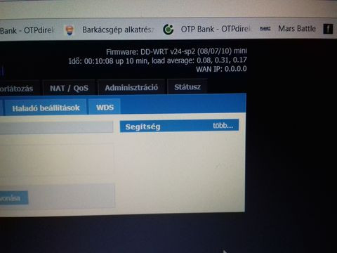

A led-ek alapján meg lehet tudni, hogy van-e fizikai kapcsolat.
Ha van, akkor a DDWRT firmware log-jában kellene megnézni, hogy miért nem kap IP címet. De ennek nagyon sok oka lehet: PPPoE autentikáció esetén jó-e a felhaszn. név és/vagy jelszó, jó-e az MTU érték, fix IP címet kell használni vagy DHCP-n keresztül kap stb.-stb.

Tudtok nekem segiteni miért nem akkar fel jelentkezni a netre.
Belépő user psssword oké de az ip: 0.0.0.0
Wrt54gl van szó. -

de szerintem valamit nem jól csinálok: áramtalanít, reset gomb nyomva tart dmz led villog, tfpd - saját gép 192.068.1.2, betallózom az eredeti firm-et (FW_WRT54GL_4.30.18.006_US_20160108.bin, bár ez a Shibby nagyon szimpatikus.), put és nem történik semmi, tehát az a block számláló sem indul el. utána próbáltam: puttyal - telnettel be tudok lépni.vagy inkább másoljam fel a bin-t a routerre majd:
sysupgrade -v -n firm.bin ?Az a baj, hogy azt sem tudom, hogy itt is van e az a "vágott" firm, nem vágott firm dolog.(kabalából itt a soros kábel a táskámban.
