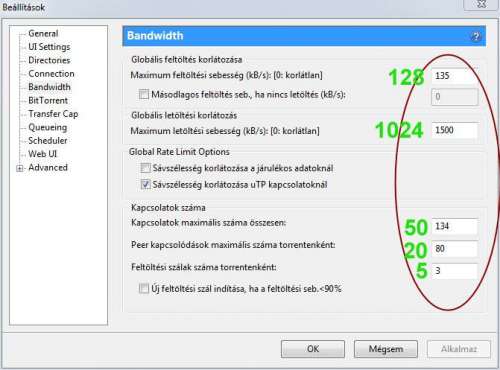

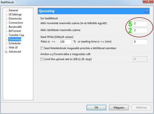

Így is kifagyott. Már nem tudok mit kitalálni, szerintem veszek egy új routert. Még jó, hogy csak kölcsönben van...
Vissza olvasgattam a topikban és láttam, hogy másnak is probléma volt a p2p.
Ha esetleg még lenne tanácsod a beállítások terén, akkor még utolsó szalmaszálként megpróbálom.

Köszönöm szépen, mindjárt le is tesztelem.
Castell
Intruder2k5
#12087
Kicsit jobb lett az eredmény, de még van fagyás és ilyenkor az áramtalanítás segít csak. Konkrétan tudsz adni tanácsot, hogy az alábbi mezőket milyen értékekkel állítsam be a netemhez?

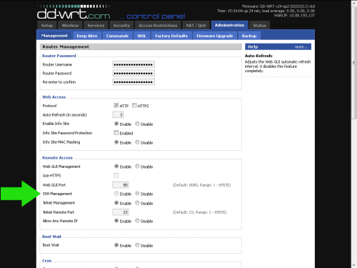

De a services - secure shell és az Administration - Management - Remote access alatt nem a router SSH elérését lehet beállítani.Mert most oda írányított.
Én pedig a router mögött levő egyik eszközt szeretném elérni.Vagy melyik, melyikre vonatkozik ?
pedro7
Winscp programmal szeretnék elérni egy eszközt SSH-n keresztül.
Linksys wrt 54-es routeren ddwrt van.A megfelelő portot megnyitottam és a Secure shell-t is enable-re tettem, de akkor sem érem el az eszközt.
Mit kellene még a routeren beállítani ? Már routerrel müködött. -
