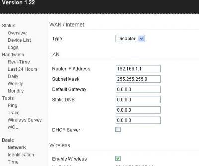

			  Tonyk veterán Basic - Network : WAN / Internet - Type: Disabled. Ugyanitt, csak lejjebb a DHCP server elől vedd ki a pipát.
 Ennyi. Minden kábel a LAN portokba menjen. Így lényegében switch-ként működik a router.Gondolom a Wireless rész titkosítását nem kell elmondani. Ez is ugyanitt van, még lejjebb.

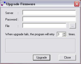

			  FABRICIUSZ tag Sziasztok
 Próbálta esetleg valaki evvel vagy hasonló tftp2 progival firmware felrakni .( és gyárit vagy más firmware sikerült)Köszi

			  Gomby csendes tag Üdv! Kérnék egy kis segítséget , van egy WRT54GL router amit most vettem.
 Mivel az előző tulaj elbénázta a firmware frissítést és felrakott rá valami FreeWRT -t, nem lehet elérni WEB-es felületen.
 Keresgéltem a net-en de nem találtam megoldást.A router annyira működik, hogy SSH-val beletudok menni, csak nincs meg a WEB-es felület.
 Hogyan tudnám visszarakni a gyári frimware-t vagy a tomato-t ?Amit már próbáltam. SSH-val beloginolok user: admin pw  reeWRT reeWRTwget -O - ftp://192.168.1.10/wrt54gl.bin | mtd -e linux -r write - linux & erre jön egy hibaüzenet. Could not opened mtd device: linux mit csinálok rosszul? próbáltam TFTP-n is de lehet hogy ott se jó valami ahogy csinálom. RESET gomb nyomva -> táp be -> mikor lassan villog elengedem, ekkor a DMZ led villog és vár valamire.
 gomdolom ilyenkor töltené rá , de nem tudom honnan.Azt próbáltam hogy a TFTP progival rá akartam küldeni a routerre de nem válaszol (időtúllépés történt) Nincs ötletem de szerintem menthető még mert ez a FreeWRT megy rajta, csak itt ha minden igaz nincs WEB felület
