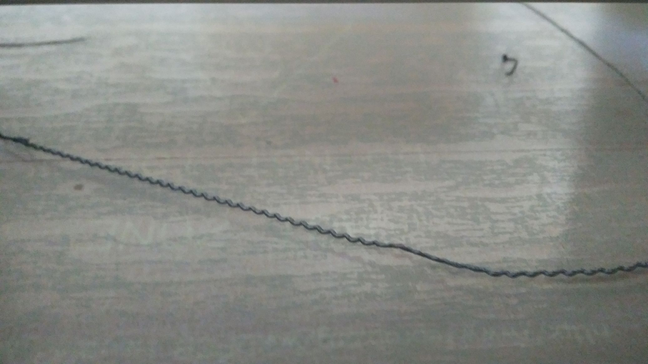

Sziasztok, egyszerűen nem jövök rá mi okozza a képen látható ráncosodást. A tárgy tapadását megoldottam egy BuildTak lappal. Azóta nincs vetemedés , alig tudom leválasztani a tárgyat a lapról. A szál rángatásom is megszűnt az első rétegnél miután az extrúdálás hófokát felemeltem 200C-ról - 210C-ra. Az asztalom alapban 60C, amikor láttam hogy ráncosodik az elején, akkor visszavettem 50C-ra gondoltam hátha meleg miatt van ami úgy tűnt hogy javított is rajta valamennyit. Viszont a második réteg katasztrófális, a szálat is rángatja vissza ismét. Lövésem sincs ,hogy mii lehet a baj. A szeleteléshez a Cura 3.3-at használtam az alapbeállításokkal, csak a extruder és a szál méretét állítottam be. Lehet, hogy szar minőségű a PLA?
