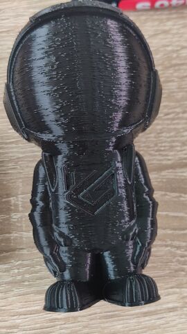

haxiboy #40199 üzenetére
[SD kártyám] Lassú lenne, érdemes lenne lecserélnem?

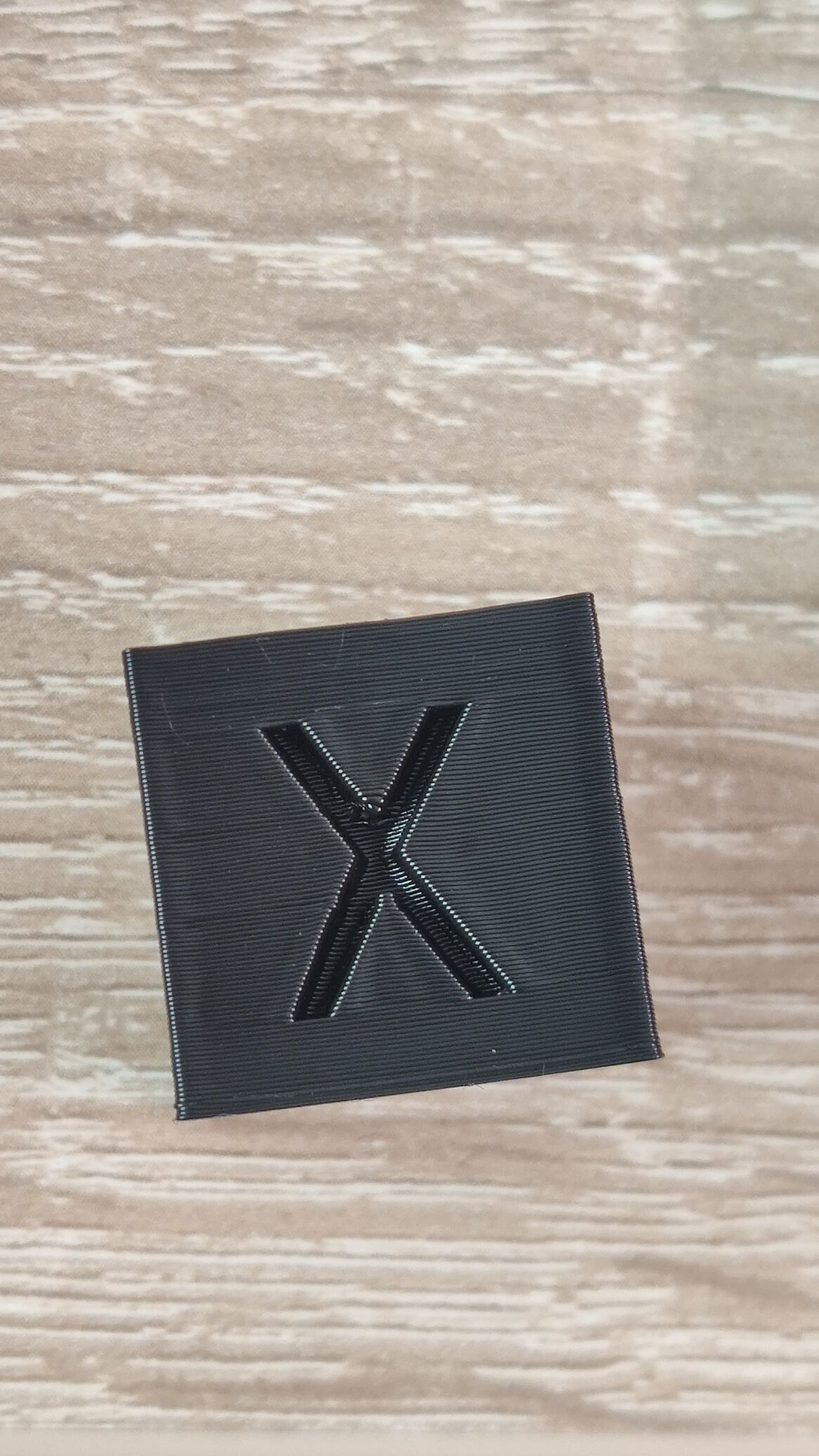

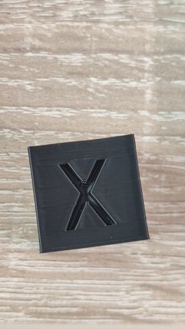

Ahogy épülnek a rétegek olyan mintha azokon a pontokon többet nyomna és szélesebb ott, szinte hullámos és van ahol blob formájában is kialakul.
Pontosan egy rétegen belül többször is van, mintha a fej megállna (ahogy azbest is írta) közbe az extruder meg nyomná a filamentet, de ebből semmi nem látszódik, hogy megállna. 150mm/s 3000mm/s gyorsulás. Lassabban nyomtatva se vettem észre számot tevő javulást. A kalibrációs kockán is látszódik, hogy mintha hullámosak lennének, majd lefotózom azt is.
Szerintem ez lesz a nyerő tipp, holnap próbálkozom. -
haxiboy
asdddsa #40195 üzenetére
Ez srácok...ez a lassú SD-re visszaírás és a görbe mozgások miatt gyorsan kiürülő gcode puffer együttese.
Kapcsold ki a power loss recovery-t és próbáld újraA képen is látszik hogy ez nem a Z-seam lesz mert egy rétegen belül több helyen is előfordul, feltételezem hogy hátul is ilyesmi.

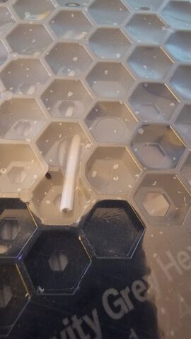

Csak érdekességként (Ender 3 v2 üveglap)
Amit ajánlottatok a tapadási problémára az nem volt itthon, ezért próbálkoztam a neten található megoldásokkal:
Patika 70 % alkohol. Hatása szinte semmi.
Ati yt video alapján denaturált szesz. Hatása semmi.
Hajlakk: Hatása semmi.
Aztán gondoltam egyet és volt itthon Lidl ablaktisztító. Úgy tapad, mint új korában. Annyi hogy a lapon a korábbi nyomatok helye látható marad, de tapad minden. Spaklival kell leszedni. -
