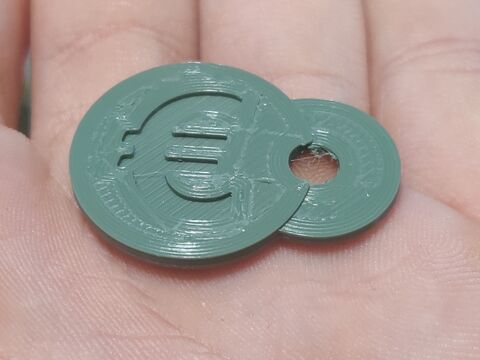

Na vágtam belőle, most kb a gyári méret. Az új extruder felőli fitting elkezdett mozogni, most fixáltam a 3d nyomtatott cuccal, semmi mozgás.
A teszt cuccnál a lyuk körül kezd el nagyon csomót gyártani, a lapos részén kevésbé. Ötlet? 6/25 50mm/s 225C. Első 1-2 réteg okés ahogy néztem. Főleg az a sarok ahol mindig befejezi a réteget.

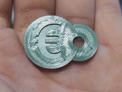

Próbáltam egy lithophane képet állítva nyomtatni. De túl sok anyagot nyomott ki a nyomtató így az egész ellett rontva. Ha benchyt nyomtatok, ott is ugyan ez a probléma jön elő ami a kis tornyoknál. Így gondoltam amíg ez nem lesz tökéletes addig fölösleges tovább állni.

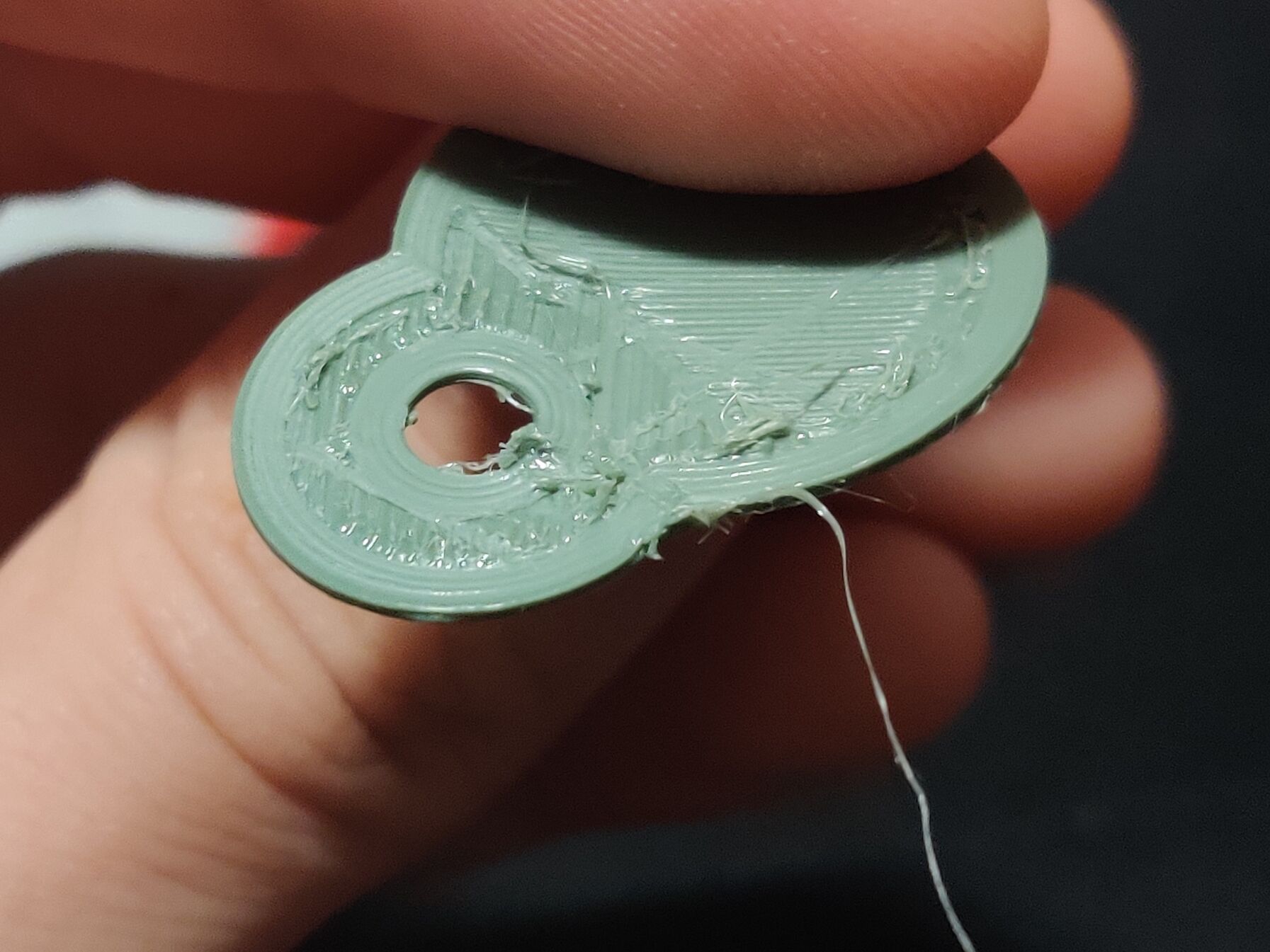

zsolti_20
azbest #31176 üzenetére
Igen és a bal szélsőnél van a retract probléma mindig. Pontosabban nem is nevezném retract problémának, mivel ami valójában történik az az, hogy amikor a nozzle emelkedik 1 layert akkor az anyag ott valamiért folyós marad és azt húzza magával. Ha nem emelkedik a nozzle, gondolom van ideje "elkenni" és így nem lesz gond máshol.
A combing mode a not in skin-re van állítva, a perfect 1 layer miatt. Máskülönben össze-vissza húzná a nozzlett és csúnya lenne.
A hőmérséklettel próbáltam már játszani, 180- 220 között. Ez nem segített.
A zseam aligment pedig a sharpnest cornerre állítottam. Ha randomra álítom akkor mindenhol ezt a problémát generálja.
Volt itthon egy másik tekercs PLA-m, bedobtam a sütőbe 4 órár és 45 fokra. Még van 1.5 óra hátra.
Van valakinek bármi ötlete mi segíthet még? Vagy várjuk ki amíg lejár a sütő? -
azbest
zsolti_20 #31173 üzenetére
Réteg váltás után ugyanott folytassa a nyomtatást? Szerintem direkt nem ott folytatja, mert idő kell, hogy megszilárduljon az anyag. Alapból valsz mindig az bal szélsőnél kezdi meg az új réteget a mostani beállításokkal. A combing mode is hatással van erre, not in skin szokott lenni az alap és talán jó is.
A retract at layer change kicsit visszaszívná az anyagot. De lehet hogy kicsit kisebb hőmérséklet kéne helyette, hogy ne legyen olyan folyós az anyag.
A z seam alignment rész befolyásolja a rétegkezdés helyét.

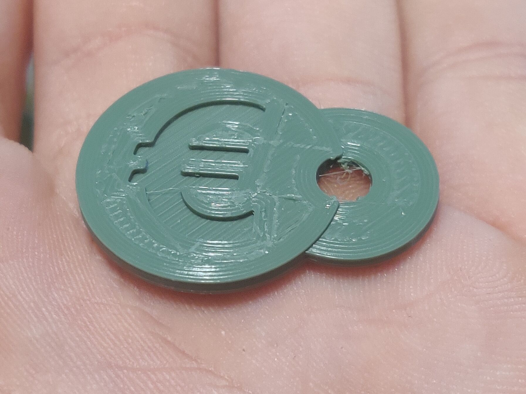

laskr99
zsolti_20 #31172 üzenetére
Na ezt még megnézem, amúgy az utolsó rétegek pl tökéletesek.
Az extruder oldali fittingen volt egy kupak ami megakadályozta hogy mozogjon a cső.
Az asztal jól van szintezve az fix, de U alakú mindkét oldalról, vagyis a széle már beleér ha a közepe pont jó.
Ez a brutális megnyomás csak akkor van ha kattog, alapból alig valami.
Szűz profil is megvolt már, Prusaslicer is.
Ez petg, legjobb hőfok torony alapján 225.
Extruder meg van nézve, 93-on 10mm-el kevesebb filamentet nyom mint amit kérsz, teljesen beállítva túlextrudál, ha 100/100 van nyomva.Most a chep féle dologgal javult rendesen a stringing, meg nem szemetel ahogy nézem.
Gyorsan lecsekkoltam 10,5-ről indulva 20,5-ön állt meg.

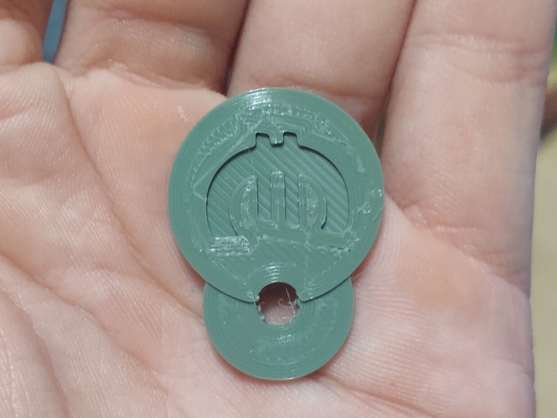

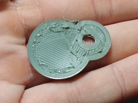

zsolti_20
azbest #31170 üzenetére
Nos úgy néz ki, elég közel járok a megoldáshoz. A retract jónak tűnik 6/30 környékén, de amikor új layert kezd a nyomtató, azt csinálja, hogy:
-Felemeli a nozzlet és vissza tér a kezdőpontra, majd elkezdi nyomtatni
És itt van a probléma, mert a nozzle emelésnél magával húzza az anyagot. Úgy kellene megoldani, hogy mikro végez egy layerrel akkor ne mennyen vissza a kezdőpontra, hanem folytassa ahol jelenleg van.
Csináltam egy videót itt látszik valamennyire miről beszélek. Ajánlott 0.5-ös sebességgel megnézni.
[link] -
zsolti_20
laskr99 #31171 üzenetére
Szia! Nekem teljesen olyan mintha a nozzle nem emelkedne megfelelően. Tisztán látszik a képen hogy túl közel van nyomtatott tárgyhoz. Amit megcsinálnék a helyedben:
-asztal szintezés brimmel. Dobj be bármilyen pici tárgyat és emeld a brimet olyan nagyra hogy a nozzle körbe-körbe mennyen az egész asztalon. Lődd fel a sebességet kicsit magasabbra hogy ne kelljen várni fél órát mire körbe ér, és szintez így be (kb 5 perc alatt megvagy és jobb mint bármi mással mivel igy láthatod a tényleges szintezést)
-Ragassz egy vonalzót a nyomtató vázra és emeld meg a Z tengelyt 100mm-el. Ha pont annyit emelkedik akkor király. (200mm emelésnél jobban kijön hogy megfelelő vagy sem)
-szedd le a csövet és extrudálj 100mm-ert majd mérd le, hogy annyi vagy sem pontosan.
-volt hasonló problémám, akkor az volt a gond, hogy a menetes szár és a léptető motor közötti alkatrészt kellett cserélném (henger alakú bevágásokkal, nem tudom mi a neve.
-Az extrudered brutális megnyomja a filementet. Volt egy hasonló extruderem nekem is, de ennyire nem tette tönkre a filamentet
-Ha PLA-t, PLA+-t nyomtatsz a hőmérséklet tartomány mindig valahol 185-210 között tapasztalatim alapján. Az asztal hőmérséklet pedig 60fok.
-Érdemes egy teljesen "szűz" profilet létrehozni és azzal alakítani a továbbiakat.
-Ha jól látom az extruder résznél vana csavarnál valami extra ami tovább feszíti a rugót, de nem látom rendesenÉn ezeket próbálnám meg először. Ha ezek sem segítenek akkor érdemes tovább menni. Csak érdekesség kép mondom, hogy a capricorn lehet jobban bírja a hőt, de a belső és külső átmérő picit nagyobb mint a gyárié így érdemes lehet a csatlakozókhoz egy nagyon vékony gyors kötözőt tenni ami kifeszíti a rögzítő részét.

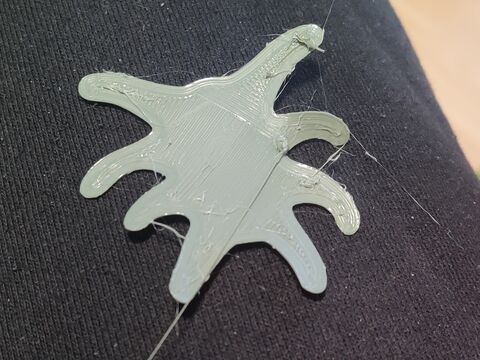

azbest
zsolti_20 #31168 üzenetére
túl magas hőfok / kevés tárgyhűtés, nem ideális combing beállítás és esetleg nyirkosabb filament is okozhat szálazást. Cura elvileg elég jó ebben. [link]
Ja meg, ha a gyorsulás kicsi, akkor kevésbé tudja elrántani a nozzlet, hajlamosabb szálazni. De ha meg magas a gyorsulás, akkor jobban rezonál a váz és akkor meg szellemes lehet a felület a mintáknál. Mindig van valami kompromisszum
zsolti_20
Saccco #31122 üzenetére
Sziaszastok!
azbest-nek volt igaza, lecseréltem Z hop sebességet 0-ról 3-ra és így már hibátlan a kód.
Viszont a hiba még mindig fenn áll, és ugyan olyan eredményeket kapok sajnos nyomtatáskor:
Segítene ha feltöltenék egy 10 perces videot, hogy hogyan nyomtat a gép? Olyan mintha a nozzle amikor emelkedik, a megolvadt anyagot magával rántja. Hallom hogy retractol az extruder, de valamiért mégsem jó az egész.
Kezdek arra gyanakodni, hogy a slicer lesz a hibás, hiszen már minden le lett cserélve. -
laskr99
Chep hotend fix bent, flow testnél már volt egy kattanás... De meglátjuk.
laskr99 #31154 üzenetére
Nekem amúgy ez az extruder rugóerő beállítás nagyon soknak tűnik.
Nem szabadna ennyire fogaslécet csinálnia a filamentből.
Illetve látszik a hotendből már kifolyo filamenten is, hogy nem folyamatos (mintha folyékony lenne), hanem ilyen ronda darabos.Elégnek kéne lennie olyan beállításnak, ahol épphogy nyoma marad a filamenten a fogaskeréknek.
