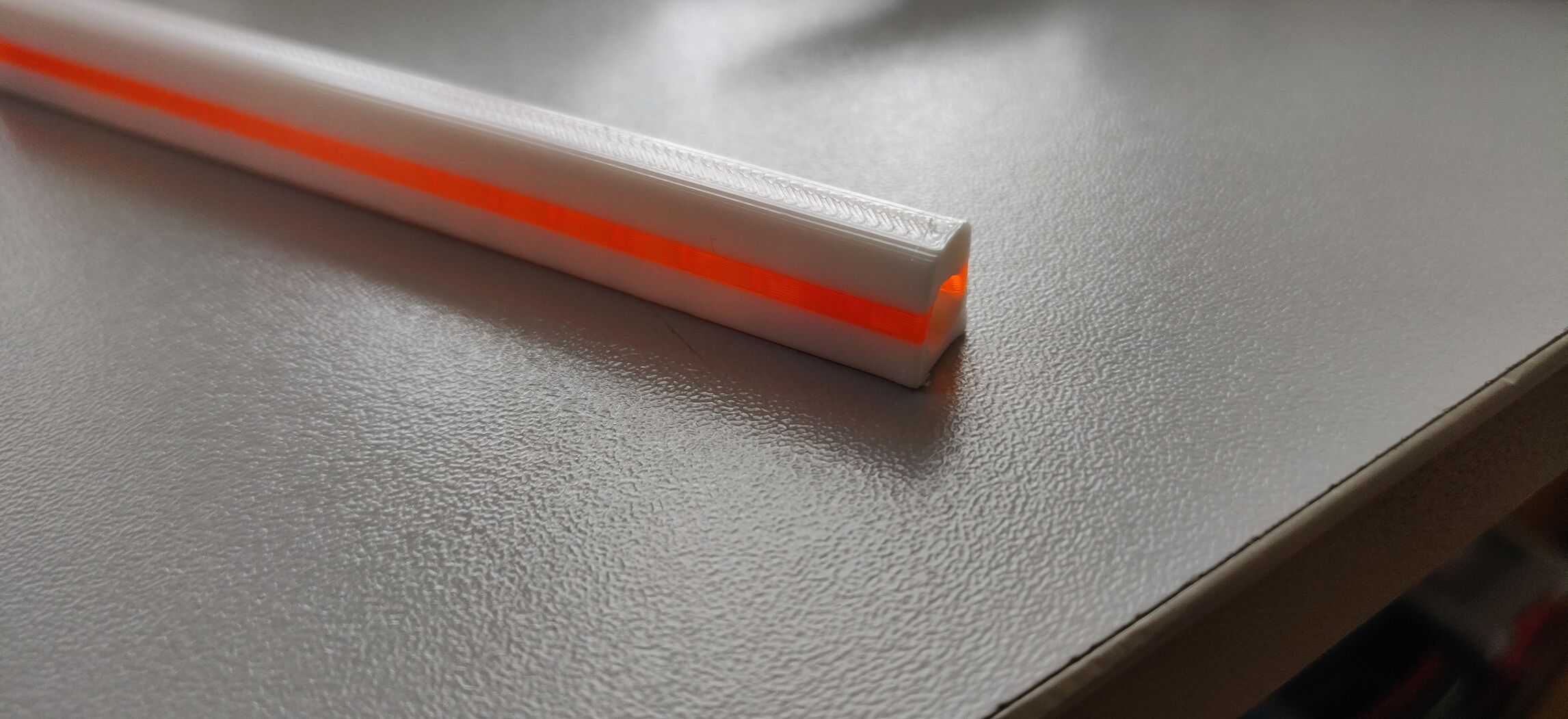

Mostanában elégedett vagyok a nyomatokkal. -
