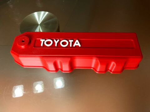

Egyébként ezt csinálom: Toyota motor
A szelepfedél Toyota feliratát szeretném fehérrel rá nyomtatni, de az olajbetöltő nyílás kicsit magasabb a betűknél. ( A képen látható olajbetöltő zárósapka külön tárgy).
De nem variáltam tovább, kinyomtattam külön a betűket fehérrel, reggelre kész a szelepfedél is.

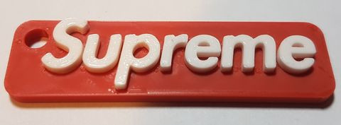

Én így csináltam 3 színű kulcstartót, Egy szín az alap, egy másik a felirat alatti más szín pár rétegben, mely kisebb, mint az alap és szabálytalan formájú és egy harmadik, maga a felirat.
Ha az első rész bármely része belelóg a második rétegbe, akkor darabokban nyomtatva sem tudja megoldani, mivel a nozzle valószínűleg bele fog akadni.
Ha egymásban szeretne két színt, akkor két fejes vagy cyclops megolddás kell két extruderrel szerintem, minden mást pedig eddig meg tudtam oldani a Filament change funkcióval, de lehetséges, hogy félreértettem az eredeti kérddést és valami teljesen mást szeretne megcsinálni.
