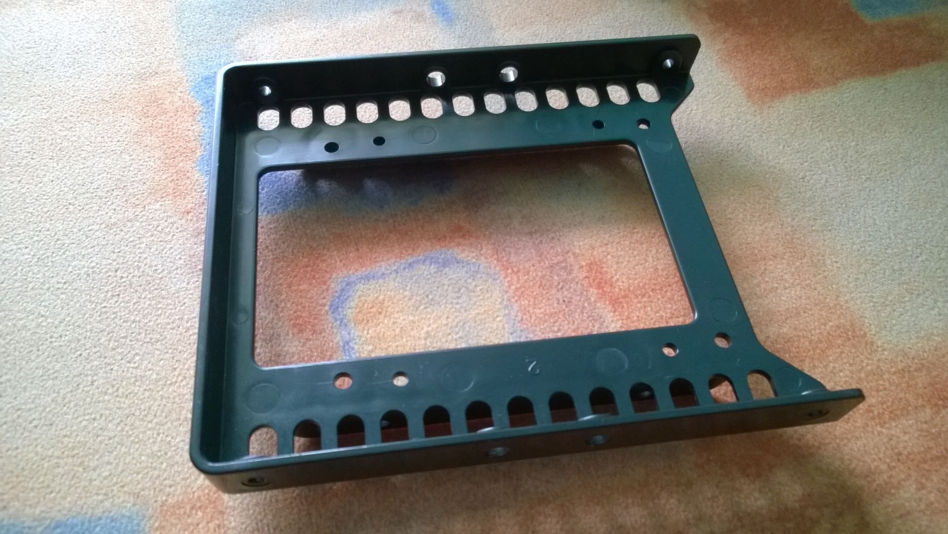

Sziasztok! 2TB-os 2.5" HDD szeretnék beletenni ebbe a rack-be. Mac-en, FW800-on használnám fotók, videók tarolására és aktív torrentezéshez is (filmek letöltése, seed).
A fenti külső házba max. 12.5mm-es HDD fér el. Egyelőre csak a 2TB Samsung-Seagate M9T (ST2000LM003) HDD-t találtam. Mi a véleményetek róla? Esetleg tudtok más alternatívát javasolni? Lényeg, hogy csendes legyen, ne sípoljon. -

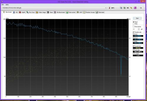

tom_tol
Aki mostanában vett WD Black FZEX lemezt, megtenné, hogy mér egy HD Tune read tesztet és ha véletlenül valakinek lenne STxxxVN001-es lemeze akkor arra is nagyon kíváncsi lennék.Köszönöm

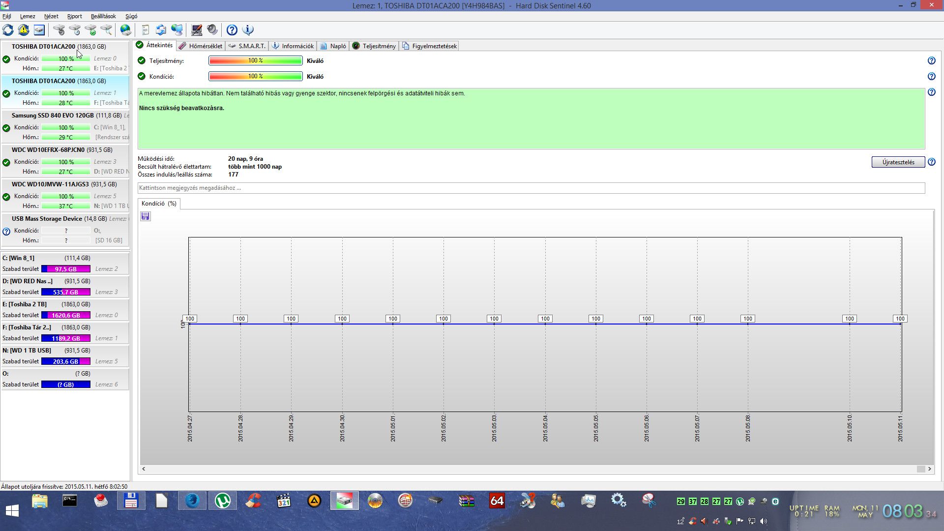

Vettem egy ST1750LM000 HDD-t, egyenlőre asztali gépbe, adattárolásra. Gondoltam megosztom veletek ezt az infot, mivel erről a szériáról nem nagyon van tapasztalat. Igény szerint tudok szolgálni teszteredményekkel, ha valakit érdekel. Jelenleg még nem tárolok rajta semmit, csak a HDSentinel írás+felülettesztjét futtatom rajta.
1 tapasztalat: parkol, gyakran. Első elindítás és boot után 7-nél járt a számláló, mikor a HDSben kikapcsoltam az energiagazdálkodását.
