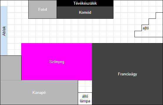

Lecserélném a jelenlegi LG 5050UH635V-t egy 55 colos valamire, öreg meg menne a gyerekszobába..
Keret 400 db Mátyás király. 3-3,5 méterről nézzük, sok film, sorozat, mese, és persze esténként 1-2óra sima TV adás.
Média lejátszó része nem érdekes, HTPC-ről megy minden film, hangzás se fontos, jelenleg is egy LG SK5 soundbar szól.
Leginkább OLED-ben gondolkzok LG vonalon, OLED55B8PLA és az OLED55C8 között 40ezer a különbség jelenleg, megéri?Köszi előre is.
Szia! Köszönöm végül maradtam az LG 65UM7450PLA típusnál.
- Ami minőségbeli előrelépés lett volna és méretben csak 55 az is havi 4 ezerrel lett volna drágább.
- Az asszonynak a méret a lényegÉs hát ő nézi nap közben (le van százalékolva + nagyszülői gyed vagy min van) a TLC-RTLmost-InvestigationDiscovery szentháromságot. És mivel napközen nézi többet, talán az IPS jobb, legalábbis kipróbálni érdemes az eddigi VA helyett, most hogy este lefekvés után egy-két órát nézzük sötétben az nem annyira szempont, én kibírom.
- Nem akartam Samut (49M5505 elég csalódás volt 2 éve, lassú volt a menü, nem volt jó a kép, nem szerettem, villámkáros lett), Sony androidtól féltem, másrészt kifogyott a telekom abból a jóárasból.
- Túl nagy macera lett volna szerződést módosítani
Még amitől tartok kicsit utánaolvasva a directled.
Be tudnátok linkelni a szokásos éves lepedő méretű LG modellkínálat táblázatot?
Egyébként ilyen a 4,5x3,5 méteres szoba elrendezése, mivel a bútorokat tényleges színükkel jelöltem, feltétlenül szükségesnek láttam a színes szőnyeget is feltüntetni, hogy ne tűnjön olyan monokrómnak a szoba
Ebből is látszik, hogy kb 3 méterről és szögben nézzük a tévét. Gondolkodtam már egy gurulós mechannizmuson amivel a kanapé elé illetve az ágy elé lehet tolni attól függően hol tartózkodunk, de egy tévészervizes javaslatára már nem tennék tévét a falra. -
