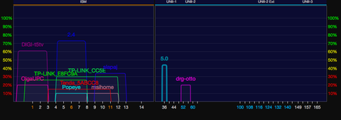

Üdv! olvastam az összefoglalót de mivel az 2014-es inkább rákérdezek : Keresnék egy olyan routert, lehetőleg 10e alatt ami 5.0ghz képes egy 110nm2 alapterületű lakást ellátni wifin, normális sebességel ( 120Mbps netem van, de tervezek bőviteni 1000-es re szóval lehet nem árta ha tudná, bár az gondolom már más árkategória )
Azt szeretném, hogy ha lehet hozza ezt a sebességet, vagy legalább 100-110Mbps-t, volt panelban egy alap tp-link routerem ami szépen vitte is ezt 2.4ghz-n, de itt nem sikerül neki, ezét váltanék 5.0ghz-re. A telekom-os sagemcom hgw-re lenne rákötve lan porton, ( ő is tud 5.0ghz de nagyon gyenge a hatótáv, és hajlamos szakadozni ) segítséget köszi előre is!
itt egy kép azon szobárol ahol használnám 90%-ban ( a jelenleg ami az enyém a 2.4 és a 5.0 néven fut ) -
