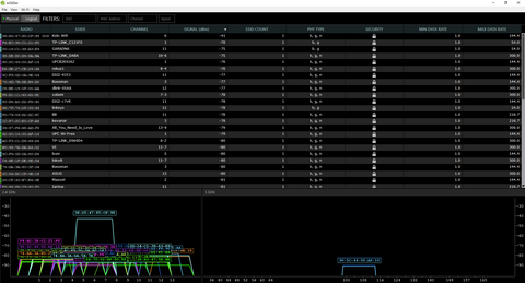

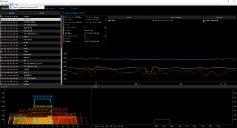

H0r1
Egy lakóparkba költöztem, ahol létszámból adódóan igen sok router van. Áttekintés a jelenlegi helyzetről:
Mintha kicsit terhelt lenne a 2.4 ghz... De mi a problémám?
Kora este amikor mindenki hazamegy és netezik, wifin keresztül minden folyamatosan szakadozik. Lecsökken a letöltési sebesség és néha totál elmegy a net. Kábelen ez nem fordul elő.

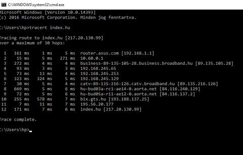

2 laptopom van, az egyik egy hp elitebook 8560w a másik pedig egy dell latitude e7450. Mindkettő 5ghz képes, továbbá van 3 telefon és egy xiaomi mi box 3, ami szintén 5ghz képes.
Speedtestes vizsgálat:
Router-től kb 5 méterre wifin keresztül (HP laptop) :Router mellett ülve(HP) :
Kábelen, HP Laptop:
A Dell laptop mérföldekkel rosszabb. Az folyamatosan eldobálja a wifit. Panaszkodtak is rá valahol, hogy érzékeny a wifire.
Egy zsír uj asus rt n12 + routerem van most, legfrisebb fw-vel. Szerintetek mi a kovetkezo lepes? Atallni 5ghzre?
Ha kicsit messzebb vagyok a routertol, mar osszefossa magat most delutan 5 orakor is. Este is kiprobalom, hogy a tavolsag hogyan befolyasol.
UI: egyetlen falat sem kell atlonie, minden meresnel tokeletesen ralattam a routerre.
UPC eszkozokkel dolgozo internetszolgaltatotol vesszuk a netet, egyelore kizarolagossaga van a lakoparkban. Modem a lakasokba nem talalhato, "falbol" jon a net
