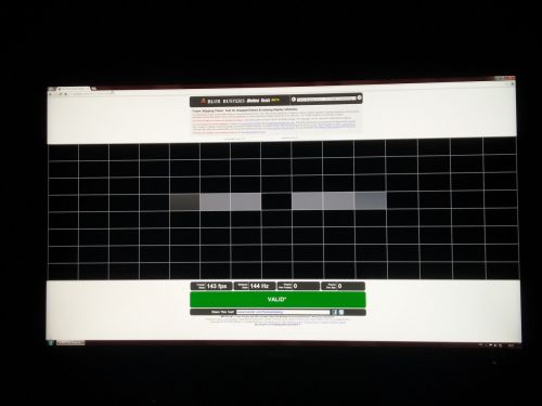

Az ASUS nemes egyszerűséggel dobott egy NVIDIA 3,5 GB != 4GB szintű blamát. 144HZ-en használva minden 6. frame kimarad (kvázi 120 HZ-es működés). Reppentek fel pletykák, hogy firmware-ből javítják, de csak visszahívás után. Ez az oka, hogy a briteknél csúszik, a svédeknél visszahívták, 'murikában pedig alapból június lett a target. A hsz alján lesz erről képem, addig is olvasni itt tudtok erről:
[link1]
[link2]
Eredetileg amúgy is 120Hz-re reklámozták, nem értem minek kellett ez, számomra a 144Hz mondjuk csak egy extra, amit egyszer majd lehet, hogy használok, de természetesen, ha elkészülnek a javítással, akkor én is visszaviszem upgrade-re. Külön örülök, hogy az Oázisból van, így gondolom ezen nem lesz problémázás, de ezt majd privátban @Brekk-nek. Nem tudom hányan rendelkezünk az országban ilyen monitorral, feltételezem nem sokan.Különvéleményem erről: szimpla videokártyával, WQHD-ban egy durva AAA cím ultrán nem fog 90 fps fölé menni (a 390x talán elérheti a 90-100-at?). Aki meg csak lövöldézik az vegye a GSYNC-et a zöld kártyával együtt, 144Hz-en és mondja, hogy látja a különbséget a 120 és a 144 között.

A kért kép: 144Hz:
Ilyennek kellene lennie, 120Hz: -
