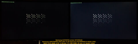

VA Glow: Igen, a VA paneleknek is megvan a maguk Glow-ja, viszont nem olyan vészes, mint az IPS társainál, és jellemzően nem a sarkokban jelentkezik, hanem vertikális irányban, főként a kijelző alján és tetején. Előfordulása nagyon ritka, viszont ez inkább az ívelt panelekre jellemző, és részben azért, mert nincsenek olyan jó betekintési szögei, mint az IPS-nek, viszont a (TN-től jobb).Összességében a VA panelek jó választás lehetnek olyan felhasználók számára, akik jobb képminőséget és kontrasztarányt szeretnének (pl akik sok filmet/sorozatot néznek), és nem zavarja őket a kisebb válaszidő vagy a kép mosódása. Azonban, ha fontos a gyors válaszidő, akkor a TN vagy IPS panelek lehetnek jobbak
Alábbi képek jól szemléltetik, hogy mennyivel mélyebb feketékre képes egy VA panel (alacsony és magas fényerő mellett), és jól látható a VA Glow és IPS Glow közti különség is:
