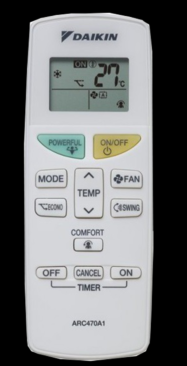

nekem pont a felső távirányító tűnik olcsó gagyi vacaknak a Daikin irányítón meg minden rajta van mi mit csinál, az is tudja kezelni aki most veszi először kézbe.
Tévedsz.
Ha annyi mindent tud egy klíma, ahhoz gombok is kellenek, még a Daikinnál is, ha nincs sok funkció, akkor meg egyszerű lesz, mint a Sensiránál.Ezek Daikinok:

a Daikin nem bonyolítja túl mert akkor kevesebb minden romolhat elnekem pont a felső távirányító tűnik olcsó gagyi vacaknak a Daikin irányítón meg minden rajta van mi mit csinál, az is tudja kezelni aki most veszi először kézbe.
12éve nem tudtam hogy már inverterest raktak fel, nem követem olyan régóta a klíma technológiát -

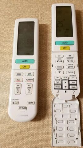

Amikor a feleségem meglátta a távirányítót, megkérdezte, miért vettem ilyen gagyit.
Fél órámba telt, mire meggyőztem, hogy a Daikin nem a gagyi kategória és nem lett volna jobb a kínai Gree Amber, ami a barátomnak van, ráadásul egy árba kerültek, annyit drágult a Gree.
A Hitachi távirányítója finomabb műanyagból van és több a funkció rajta (kifúvás, befúvás, légcsere, stb.)A Hitachinál megspóroltam a 10e Ft-os megsemmisítési díjat, mert egy ismerősnek odaadtam ingyen.
