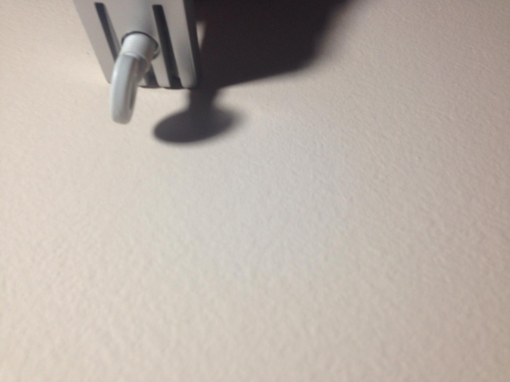

Igen
flakonos festék. Be van töltve palackba azzal befújod...
Na persze kérdés mi volt a falon ? -

A masik, hogy miutan a lyukat a falban betomitettem, a kb. 5-10 cm atmerot le is kellene festenem a falon. Festekekbol pedig tobb liter kaphato csak. Hogy tudnam megoldani, hogy ne kelljen annyit venni? Azzal utana nem is tudnek mit kezdeni. Alkoholos filcre gondoltam, lehet, hogy hulye otlet, raadasul vilagos barnas szinben, amilyen a fal. Egyeb otlete van valakinek?
