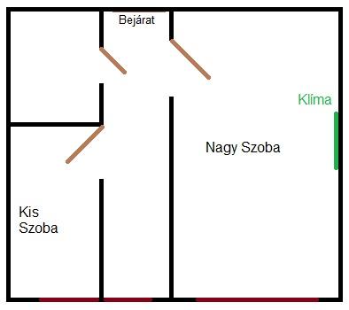

Ez mindenkinél más... Mennyit van bekapcsolva, milyen típus, hány fokra van téve...
Egy átlagos klíma 400watt-tól 1300watt-ig fogyaszthat, attól függően hogy 2.5 vagy 3.5kw és hogy inverteres vagy sem... Soha nem számoltam ki... Nagyon nagy szórás lehet felhasználótól függően... -

Inverteresből nyugodtan vegyél 3.5KW-osat, nem fogod megbánni... Annyiból, amit írtál még japán készülék is kifogható akcióban ha keresel... Bár a 2.5KW-os is elég lehet, de az többet fog csúcsra járni az biztos...
Ami esetleg a 2.5KW mellett szól az a hatékonyság... A legtöbb típusnál a 2.5KW-osnak van a legjobb hatásfoka... De ezt mindig meg kell nézni, nem utolsó szempont...
Ha a kisszobába is szeretnéd érezni a hatását, érdemes a nagyszoba ajtajával szemben elhelyezni, hogy nyitott állapotban kijusson rendesen a hideg...

Mika1227
Egy 51 négyzetméteres panel programos lakásba milye klímát ajánlanátok? Inverteresre gondoltam de abból milyen teljesítményűt es milyen márkát? Milyen plusszköltsegekkel jár egy klíma évente a villanyszámlát leszámítva? Mennyivel emeli havonta a villanyszámlát!
