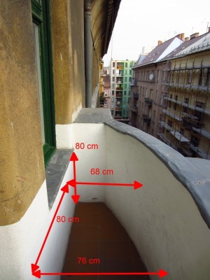

Ismerősöm klímát szeretne vásárolni, de régi műemlék házban lakik ahol a homlokzatra nem engedik kültéri egység telepítését.
Egy Samsung Yungfrau P klímát szeretne venni, ahol a kültéri egység mérete: 790*545*285mmA következő képet az erkélyéről készítettem:
Szerintetek erre az erkélyre megvalósítható a fenti kültéri egység telepítése úgy, hogy a klíma megfelelően működjön?
Köszi a segítséget.

Értem és azt esetleg valahogy meglehetne oldani hogy 2 szobába 1 légkondi ? Mert az emelet ami nagyon meleg lent a földszinten pedig jó idő van szinte kellemes hideg szokott lenni. Pedig szigetelve van .
