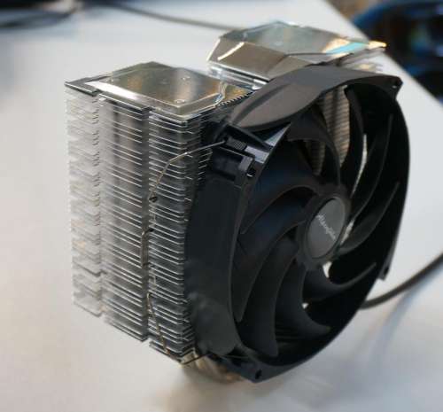

Én egy Alpenföhn Brocken 2 -t javaslok.
[link]A borda kb. 156-157 mm, a 140 mm-es venti középállásban túllóg rajta, de ha lehúzod, ahogy lentébb is látható, akkor befér a házadba.
Az elcsúsztatott torony felépítésnek köszönhetően a cooler elfér a magas hűtőbordás ramok mellett.

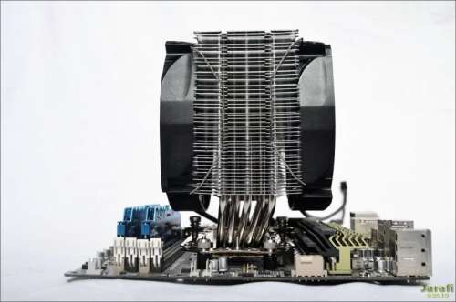

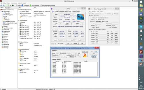

Scythe Kotetsu hűtő beszámoló:
Egy 6 magos 12 szálas Xeon X5650-et hűt, ami 1,3V-on 4,0GHz-re lett húzva, ez a normál használati mód.
A proci Intel Burn Test alatt lazán bekajál és elfűt 190W-ot: nyugalmi - terhelés csúcs = 200W, táp kisfeszültségű oldalán ebből veszteség (hatékonyság 85%) után kábé 170W + nyugalmi 20W = 190W. Ezt az értéket kell eldisszipálni a hűtőn. A hűtőventilátor max fordulata 1450 rpm.A hűtő burn test alatt 70 C fok környékén tartja a Xeont 1350-as ventifordulat mellett. Ilyenkor már számottevő hangja van a hűtőnek.

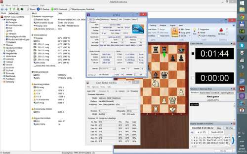

Kisebb, de még mindig nagyon kemény terhelés a Stockfish sakkmotor 12 szálon. Ekkor kb. 130-150W-ot nyel a proci. A hőmérsékletek az alsó 60-asokban, ventilátor 1200-on, még mindig hallható, de nem veszélyes.

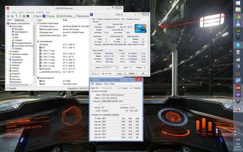

Játék alatt a maghőmérsékletek 50 fok alatt, a prociátlag inkább 40 fok körül, venti 600 rpm-en (minimum), teljesen hangtalan. (Ha valaki nemi ismerné fel, a háttérben Elite Dangerous.)
Én elégedett vagyok, kevés hűtő bír el ilyen jól egy ekkora kazánnal, ismerős százezres 8 bár túlnyomásos olaj-alkohol folyadékhűtő csudája sem produkál ennél számottevően (egy két fok eltéréssel) jobb eredményeket egy ugyanilyen procin.
