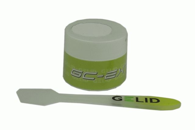

Bacusuz
Keresek Gelid GC Extreme 10g CP thermal pasztát.
Ha tud valaki ilyet hozni nekem jó áron, kérem ne tartsa magában.
Vagy van ennél jobb ötletetek a Coolaboratory Liquid családon kívül?Köszi!

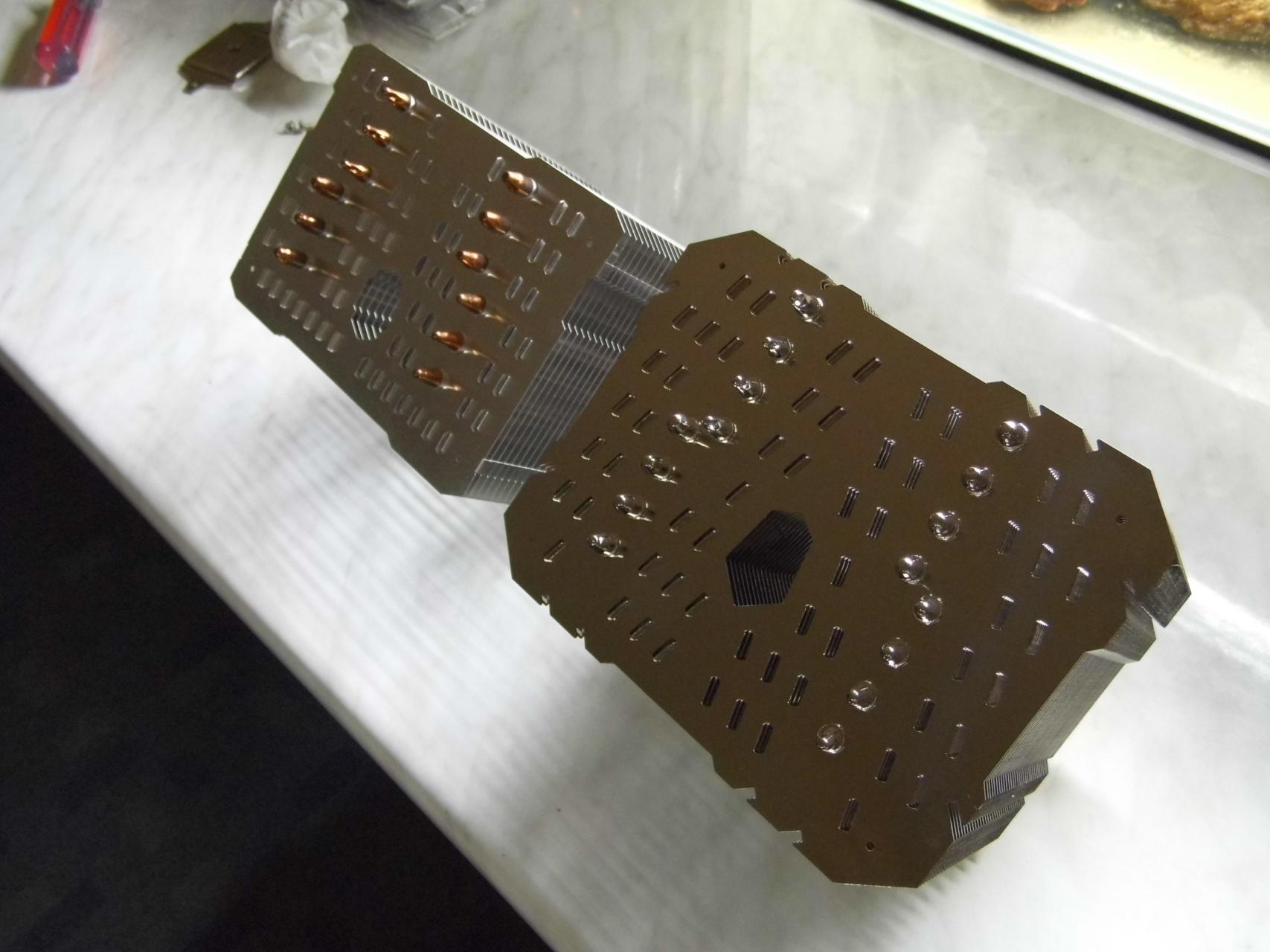

xtevo
bombibmw #54714 üzenetére
Ma duplán jó napom volt, megjött ez, és még élek is...

Azért, hogy negatívumot is mondjak: jóval szélesebb, mint a Macho Rev.A (BW) próbáltam több módon felszerelni, de talán így a mostani állásban a legjobb, bár nem szempont a levegőáramlás...
Intel lévén 4 állásban is fent volt, az egyikben eltakarta a PCIe slotot, másikban a hátsó ventire lógott rá, harmadikban teljesen letakarta a memóriákat, és a negyedikben van most. Illetve a szélessége miatt 1db alaplapi csavart nem tudtam rögzíteni... nem fértem hozzá.
Kinézetre viszont világbajnok, teljesítményben pedig jobb (eddig) mint a "kis" Macho, hehe már a HR-02 lesz a kis, nem a 120 -

Azért nem (teljesen) e-pénisz növelés miatt vettem HR-22-őt, hanem mert brutális számokat hozott silentpcreview tesztjében is, mellesleg HR-02 továbbfejlesztése és jobban tetszett, mint a Heligon.
@Potzee
Elnézést Uram!Merlin mondta, hogy nagy rá az érdeklődés, csak 1 db-ot kapott... később azért szerintem nagy duzzogva Te is boldog tulajdonosa leszel majd ennek a dögnek...
Vaaaagy NoFan az Nálad simán működőképes lenne, mivel nagyobb ATX házad van, nekem ugye mATX révén nem is fért volna be, és azért egy bazinagy "radiátor" a gépben igencsak növelné Neked is az e-péniszed.
Teszt még nem volt.
Összehasonlításképpen egy kis idle:
ThermalRight Macho Rev.A(BW) 40-45 fok (Revoltec paszta)
ThermalRight HR-22 30-35 fok (TR gyári paszta) -
