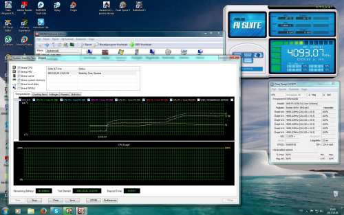

Urak, nálam a ThermalRight Macho Rev.A(BW) abszolút jelesre vizsgázott passzív hűtésből.
Mindenkinek csak ajánlani tudom, aki hasonlóban gondolkozik, mint én. A héten megjött az i7-3770-es procim és egy gyengébb minőségű pasztával is kb. 40-45 fokon tartja a procit idle, netezés, fullhd filmezés alatt, hamarosan lesz alkalmam egy kicsit jobban megizzasztani pár AutoCAD és ArchiCAD tervvel is, de eddig nagyon pozitívak a tapasztalatok, szerintem Arctic MX-4-el ez simán csökkenhet pár fokot, ha esetleg meleg lenne a helyzet, akkor beizzítom a légkavarókat vész esetén.
A konfigom az adatlapomon található, házventik (eddig) nem mentek. Egyetlen mozgó alkatrész a gépemben a WD Caviar Green vinyóm. -
