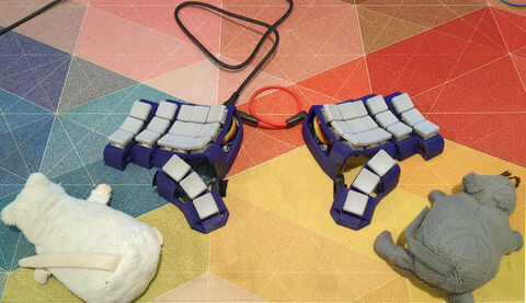

p4t4_
megint jelentkezem két újabb design-al.Üdv.
p4t4 -

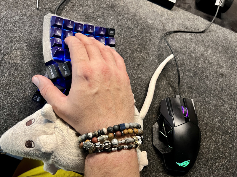

Domonkos
Amugy a gosig råtta tenyleg ebbe az iranyba forditva kenyelmes? Vagy csak a foto kedveert neznek befele?
Kerdezem, mert a gosig mus az kifejezetten ek alaku es akarmilyen pozitiv tenting mellett csak ebben az iranyban kenyelmes (btw. nem tudom, hogy mi ennek a csuklotamasz-konfiguracionak a pontos szakmai neve...):Ekkora kulonbseg lenne a ketto kozott?
Domonkos
Synthwave #92337 üzenetére
>potkánpopó <3. Szerintem. Még nem próbáltam, de majd fogom.
Husgolyok helyett ezt kell kerni. Ket latogatasbol meg is lesz egy par.
Lattam hasonlo koncepciokat mar, viszont itt meg en nem tudom mar, hogy pontosan meddig is tart az alice-szeru billencsek sora. En ezeket nem feltetlen mondtam volna magamtol azoknak.
Megmosolyogtato viszont, hogy ertelmest thumb-clustert - a latottak alapjan - tenyleg baromi nehez lehet tervezni.Komolyan mondom, neha nem hiszem el, hogy egy-egy ilyen klavi az elso render utan tovabb elt. Elekepzelni nem tudom, hogy aki valoban hasznalt hasonlot, az miert akarna egy ennyire elfuseralt kiosztast?!?

Megérkezett a Cyboard dactyl manuform kb. másfél hónap alatt, de rendeléskor jelezték, hogy 5-6 hét lesz, amire postázzák US-ből, szóval tkp tartották, amit ígértek. Kapcsolók és kupakok nélkül megállt 200k alatt mindennel együtt. Kapott Box White kapcsolókat és DSA VileBloom kupakszettet. Mivel sok helyen eltér az elrendezése a Redoxtól, ezért még erősen szokni kell a használatát, de egyelőre nagyon kellemesnek tűnik mindent egybevéve. A magasságától tartottam kicsit, hogy a Redoxhoz képest túl magas lehet, de szerencsére nem, tökéletesen passzol a patkánykákhoz. Vial, QMK helyből felismerte, nagyon egyszerű volt így felkonfigolni, de ezt majd még finomítom idővel. És majd valamikor megnézem SA és MT3 szettel is, de ez a Redoxszal ellentétben nagyon jól passzol a DSA kupakokkal.
