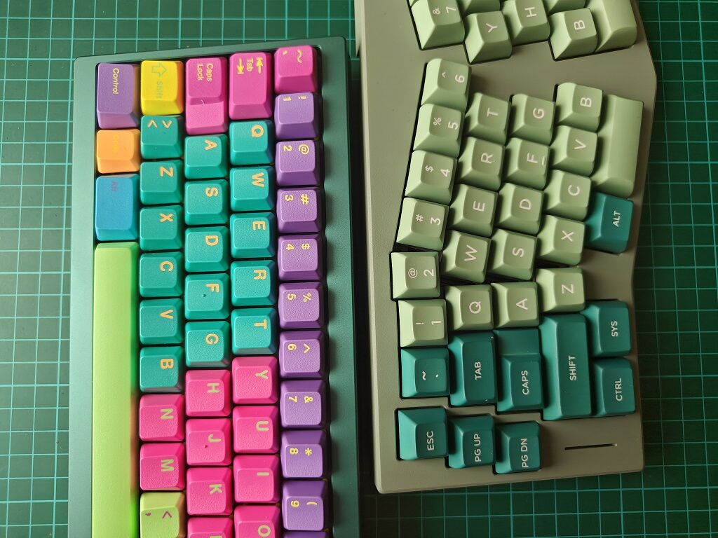

Itt van a két zöld nem túl jó fényviszonyok mellett fotózva, a jobb oldali világosabb és coating, a bal oldali sötétebb és anodizált, a Neo Ergo elvileg az utóbbihoz lesz eléggé közel anodizált zöldben build stream alapján, az avocadót a jobb oldalihoz hasonlóra várom.Ezt újra feltöltöm valahová hamarosan, a PH képfeltöltője szó szerint lemészárolta a képet.Előtte újrafotózom holnap, amikor jobbak lesznek a fények, mert lenézve az asztalra a jobb oldali zöld eléggé mellément.Az avocado nekem is bejött meg az asszonynak is kivéve a glitter részt.
A glitter olyan, mint autón a metálfényezés, vagyis bizonyos fényviszonyok és szögek mellett csillogni fog. Valami ilyesmit (színes csillám) vagy ilyesmit (fehér csillám) kell elképzelni. Aztán persze majd kiderült, amikor megjön.Kupakok terén a bézs ajánlom, a zöld nem egy egyszerű szín, ha zöld házhoz zöld kupakkészletre hajtanál (csak a lila nehezebb ennél), látható módon nekem sem sikerült a jobb oldalin túl jól összehozni a három zöldet.

Az avocado nekem is bejött meg az asszonynak is kivéve a glitter részt. Ezért maradt a sima anodizált zöld. Mondván sima fekete nem lehet mert így is kb minden fekete/szürke az asztalon.
Remélem jó lesz, esetleg a tiedről tudnál küldeni egy képet, mármint az anodizáld zöldről?

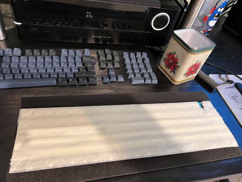

Két "jó" irányzat van: kemény, de nem hideg anyag, mint fa vagy polikarbonát (esetleg műgyanta), vagy kicsit puhább, de még mindig kemény anyag, mint jó minőségű memóriahab. A nagyon puha és a tiszta fémből készültek azok, amelyek nem túl jók csuklótámasznak (a fém egy CF/PC/bőr kopólemezzel kiegészítve jó tud lenni, mert így nem hűti le a kezedet és nem fogod hidegnek érezni).
A fát időnként kezelni kell, főleg akkor, ha izzadósabb vagy és gyorsan lekapod a lakkozást, a polikarbonát idővel sárgul és könnyen karcolódik (bár ez utóbbin könnyű segíteni), a memóriahab felülete koszolódik, szóval a számodra legkevésbé rossz mellékhatást kell megcélozni.
AliExpressről akad olcsóbban is szép fa csuklótámasz (főleg dióból, de belefutni más keményfába is), nézd az értékeléseket és az értékelésekben a fotókat (az én rendelésem nem lenne releváns, mert 8 éve történt). Ha extrább fa vagy extrább design a cél, akkor Etsy, de akkor könnyen az elkerülni kívánt 10k kategóriában találhatod magad.
Ha többféle méretű billentyűzetet használsz, akkor ilyesmi két darabos csuklótámasz is jó lehet (persze olcsóbb helyről, első találat volt).

Megtörtént a K10pro tape moddolása. Sokkal tömörebb lett. Kb 3x hosszában és egyszer keresztben húztam át maszkoló szalaggal. A billentyű dobozában volt egy vékony szivacs, azt is alá raktam. Sokkal szebb hangja lett. Kedden érkezik a Keycap szett Bluish színben.
Össze rakva a billentyűt, 1-2 stabilizátor, mint ha nehezen mozogna, próbáltam feszegetni, kicsivel jobb lett a helyzet. Azokra van valami modding?

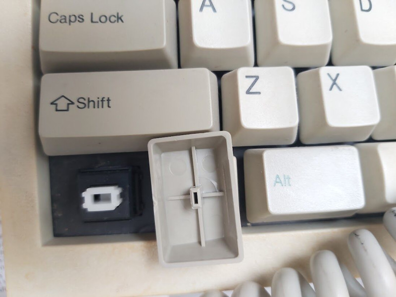

Szerintem részben a plate-et is hallod, de amíg kellemes a fülednek, addig semmi probléma sincsen ezzel, a clicky az clicky.
Kár, hogy nem SKCM White, így remélem, hogy ahhoz közeli élményt ad. Akad itthon azzal megépített billentyűzet, a legjobb clicky kapcsoló, amit próbáltam, mind hangra, mind érzetre, a click jacketes kapcsolókat hagyjuk, azok még MX-en belül sem túl nagy számok, de a click baros Boxokhoz képest is külön kategória a click leaf miatt (igaz, a clicky Szent Grálnak tartott SKCM Blue-val még nem találkoztam).
Pár éve nem is gondoltam volna, hogy milyen elterjedtek voltak a 90-es években az Alps klónok (a legkitartóbb Tai-Hao APC még ma is kapható, és persze ott van a teljes Matias paletta), aztán nemrégiben beleástam magam a témába valamennyire, mert netes képek alapján ment a barkochba egy ismerőssel, hogy mi lehet abban a két zacskóban, amit a szekrényében talált (kétféle APC volt).
Elméletileg pedig white alps-nak kellene lennie.
Úgy nézem, sokféle kapcsolóval szerelték, ahogyan azt a Focust is kétfélével. Irigyellek azért a 2000 Plusért. -

Grat! Ha ez tényleg fehér Alps (a képről nem látszik, hogy a kapcsolóház tetején van-e Alps felirat, vagy nincsen), és a kapcsolók állapota akár csak az átlagos szintet is megüti, akkor ennyiért főnyeremény volt (olyan 100 dollárt érhet). Ha egy fehér klónt sikerült kifogni, akkor sem volt rossz vétel az állapotát elnézve.
Ha Alps, akkor ajánlanám a zárt szekrényben vagy porvédővel történő tárolást, az erre egyáltalán nem érzékeny Cherry MX-ekkel ellentétben azokat a kapcsolókat alapvetően egy dolog tudja kinyírni, a por, de az nagyon.

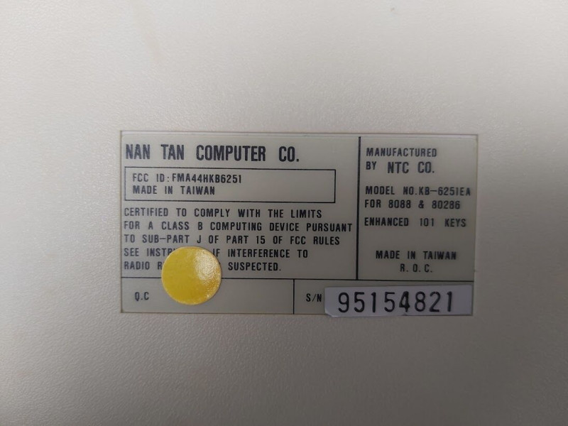

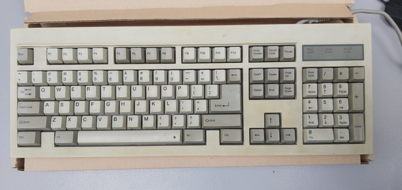

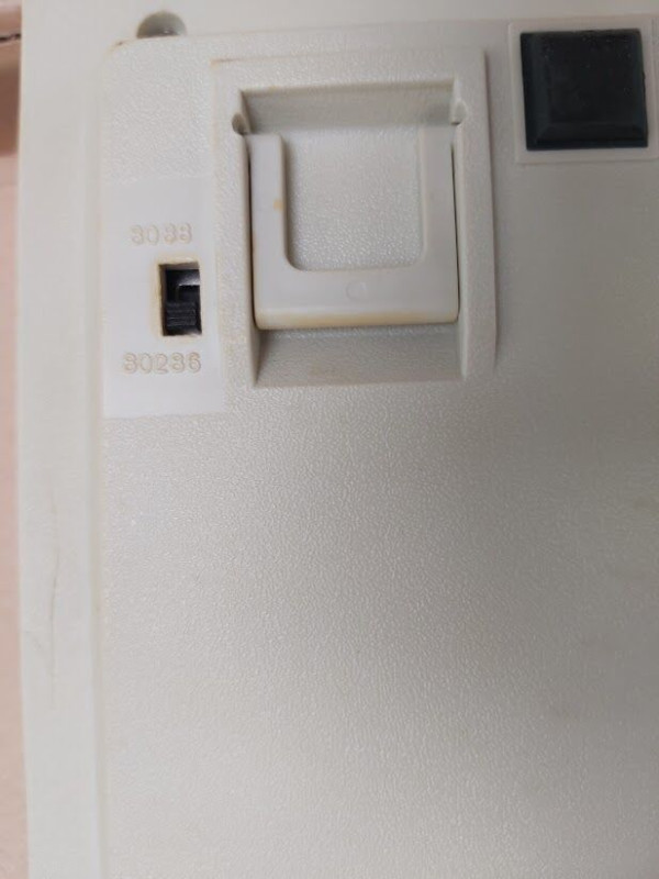

Megérkezett amire vágytam. NTC KB-6251EA
Alps SKCM White
6500Ft volt postával, kell takarítani de úgy néz ki nem vészes.
