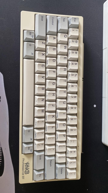

Megérkeztem! Maximum fél kiló vagyok ès Japánból jöttem.
A kupakok már túl vannak egy tisztításon, a stabilizâtorok meg lettek kenve xht-bdz kenyőanyaggal.
Tehát szèt lett szedve ès volt szerencsèm megnèzni a topre kapcsolókat. Nem is neveznèm kapcsolónak, mert egy rugóròl ès egy membránról van szó.A gèpelèsi èlmèny? Hát köze nincs egy MX kapcsolós billentyűzethez, teljesen màs világ.
Egyetlen negatívum, hogy ez a Professional BT modell. Nem tudtam, de csak bluetooth kapcsolattal működik. Nincs kábeles üzemmód. Ezt viszont stabilan tartja ès nem vettem èszre input lagot. Win11-el a csatlakozás trükkös, de sikerült találnom egy sub reddittet, ahol foglalkoztak már a kèrdèssel.

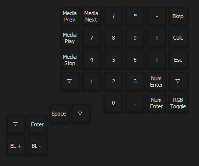

Más: Most épp ezzel a "num paddal" kísérletezek (a 0123 a helyén van, az elsődleges rétegen):
Egyelőre nem tűnik rossznak, majd meglátjuk. Jobb, mint a jobb oldalon négy sorra osztva, de lehet, hogy úgy kéne, hogy
01234
567
89 -
