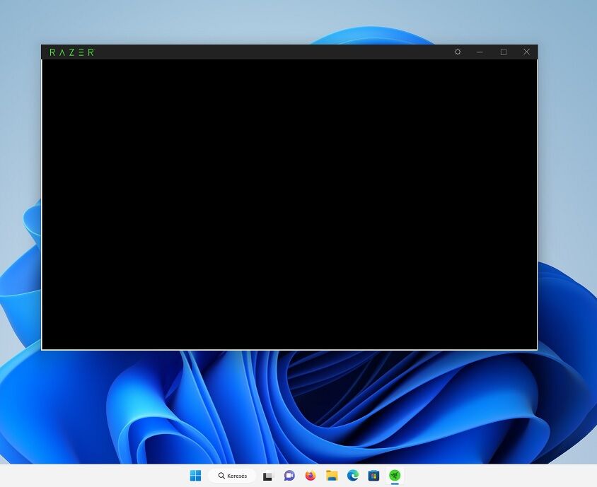

Üdv. Előre is bocs az offért, de nem találtam olyan topikot ahova illene a problémám.
Az a gondom, hogy a Razer Ornata v2 billentyűzetemhez használt RazerSynapseInstaller_V1.11.0.379 program egyszerűen nem akar működni Windows 11 Pro oprendszeren. Ha elindítom a progit, akkor egy nagy fekete képernyő fogad. Valaki tapasztalt ilyesmit? Van egy másik gép amint Win 10 Home van, de azon hibátlanul működik. -
