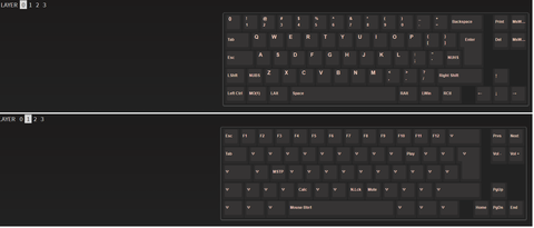

Ujratelepitettem a gepet es a kovetkezo gonddal talalkoztam (Ikki68 Aurora):
Az ESC helyére alapból a "nulla" van definiálva. Ugyanakkor nem regisztrálja a gép a leutését, semmi sem tortenik. Vial pedig nem ismeri fel a billentyuzetet, pedig korabban ez is ment.
Megneztem a kiosztast use.via alatt es minden az eredeti felállásban van. A honlap tesztelésénél is regisztrálja a "nulla" leuteset. A Windows viszont tovabbra sem...Mi lehet a gond?

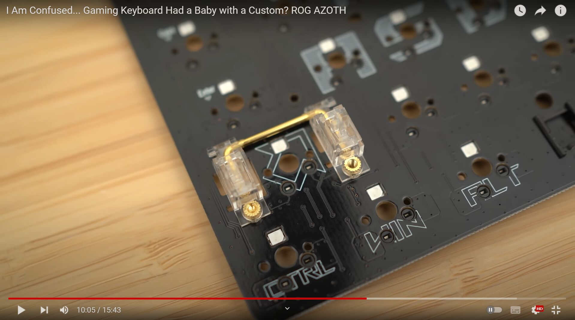

copass #75972 üzenetére
A tömör lényeg:
Jó a vezetékmentes 2,4Ghz-es szolgáltatás.
Van OLED kijelző. (Ennek a fontosságát én nem véleményezném.)
Ahhoz, hogy jó hangzása legyen le kell cserélni:
keycapeket,
switcheket,
stabokat.
Amit nem fogsz tudni cserélni az ugye a műanyag ház. Nem is értem, hogy miért nem lesz ez nálam 2023 billentyűzete. Félre értés ne essen, nem arról beszélek, hogy ipari hulladék lenne, de tuti meg fogják kérni az ASUS márkanév árát, szóval bőven lesz jobb megoldás ennél a piacon. Kivéve talán a tényleg durva gyors vezetéknélküliséget, az megsüvegelendő. -

gasket mount az ASUS-tólJó látni, hogy az OLED kijelző fontosabb volt, mint egy használható F-sor, az ergonómiát emlegetni kell, mert arra buknak az emberek, de olyan fontos, az ergonómiát befolyásoló paramétereket, mint billentyűzet szöge vagy elülső magassága, már a specifikáció sem említi meg, és a kezdőknek nem 205-öt kell adni, hanem olyan kapcsolókat, amik eleve gyári állapotban jók.

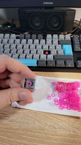

Saját tapasztalat: egy retro stílusú, plateless billentyűzetbe került be nálam, ezért választottam ezt a Cherryt. Kenés nélkül, csak rugót cserélve (szintén nem megkentre) forrasztottam be a kapcsolókat. 3 hetesen még mindig eléggé reszelősen járt, de érezhetően simábban, mint 0 naposan. A történetnek még nincsen vége, mert átmenetileg félreraktam ezt a billentyűzet, majd valamikor a jövőben folytatom a bekoptatást, amit kiforrasztás, kenés és beforrasztás követ majd. Hangra tetszik, érzetre még nagyon nem (utálom a reszelést, amit DCS kupakokkal kombinálva még jobban éreztem), de érezni a javulást, szóval jó lesz majd ez.
A bejáratás előtt a gyári rugót érdemes valami jobbra cserélni akkor is, ha súlyban amúgy jó lenne, mert kissé javít a reszelésen egy gyárinál jobb rugó.

Végül a TX stabok helyett Owlab Owlstab V2 Screw-In Stabilizer-eket vettem a Keygemről, mert türelmetlen vagyok. Remélem beválnak.

haddent #75898 üzenetére
Tangerine V2-t igen, a legelső batchből vásároltam be egy nagyobb adagot körülbelül 2 éve, Inkből csak a normál, nem Box változatból van.
Akkoriban a Tangerine az egyik legjobb vétel volt, semmi sem járt olyan simán, mint egy megkent Tangerine, és emellett hangban mélyebb volt, mint az akkori JWK által gyártottak. A mai választék mellett szerintem már nem éri meg az 50-60 centes árát. A 2020-as JWK-Durock kapcsolódömping előtt az Black Ink volt "a" kapcsoló, az sem éri meg egy ideje a 70 cent környéki árát (nem a Box változatról beszélek, hanem a normálról).
Az Oil King frissebb modell, egyszerre megéri és nem éri meg. Megéri, mert egy olyan kapcsoló, ami gyári állapotában nagyon jó, nem kell hozzányúlni, és nem éri meg, mert olcsóbban el tudod közel ugyanazt érni.
Nálam az utóbbi időben úgy néz ki a képlet lineáris kapcsolóknál, hogy 30 centért van Gateron Milky Yellow Pro, ez gyárilag meg van kenve, csak a rugót kell megkenni vagy másikra cserélni (az olyan 6-7 centnyi költség), 60 centért van Gateron X gyárilag polírozott stemmel, a rugót kell ebben is kezelni, de a kapcsolót magát nem kell kenni. Emellett 25 centért vettem MX Blacket, ez a legmacerásabb, mert be kell járatni, utána meg kell kenni és a rugó is nehéz benne, így cserélni kell.
A G Pro is alapvetően jónak tűnik, de a polikarbonát felső rész nem szimpatikus, így maradok a fenti opcióknál.
A számaid nagyon nem stimmelnek, 110 darab Oil King ideér a Keygemtől 32e forintból, a G Próból ugyanez 12e forintból kijön.
ATI
EU-ból honnan lehetne venni TX stab-okat 1.2mm-es PCB-re, 7U-s space-szel (WKL), lehetőleg feketét?
Keygemen csak Cobalt színben van - azt kihagynám, MaxGaming-on nincs készleten. -
